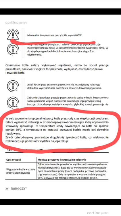

  • Wykresów wam nie pokaże ale tutaj nie ma problemów z 4d bo go nie ma. Pompy kotlowej również ☺ Zadana  70* Pompa od 60* Zawór termiczny 55*
  • Wyłączyć bo nie masz pompy kotłowej,która powinna być pod zaworem 4D.Brak tej pompy skutkuje wolnym przepływem wody gdy sterownik dąży do ochrony powrotu kotła.A jak zadbać na ten moment o ochronę to

Było o  tym już na forum i jest to przesada gdyż korozja rozpoczyna się poniżej 45* a uzyskanie temperatury 60* na powrocie jest niemożliwe przy ustawieniu temp zadanej 60* no chyba że bez żadnego odbiornika ciepła.
