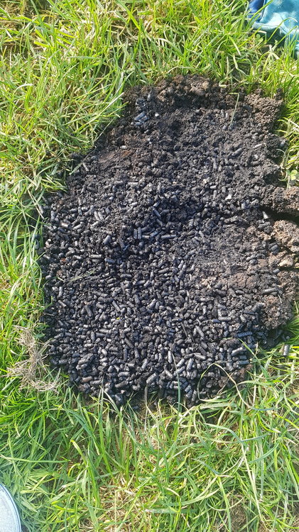

Witam posiadam cortine już niemal rok lecz wczoraj wieczorem w trakcie rozpalania dwukrotnie Zrzucił palący się pellet do popielnika a nie doszło do żadnego przegrzania czy do innej sytuacji jak otwarcie drzwi itp. W którym mogło spowodować awaryjne otwarcie rusztu,  tak po prostu bez widocznych przesłanek do tego więc zresetowałem kocioł i uruchomiłem ponownie Sytuacja się już nie powtarzała ,ale rano postanowiłem zajrzeć do kotłowni a tu  dziwne odgłosy i buchający dym z osłon pieca jak się okazało dochodziło do wielokrotnego zrzutu takiego rozpalonego paliwa  popielnik był już zapełniony palącym się peletem.
Ma może ktoś z was jakiś pomysł co może być przyczyną dosyć niebezpiecznej sytuacji?

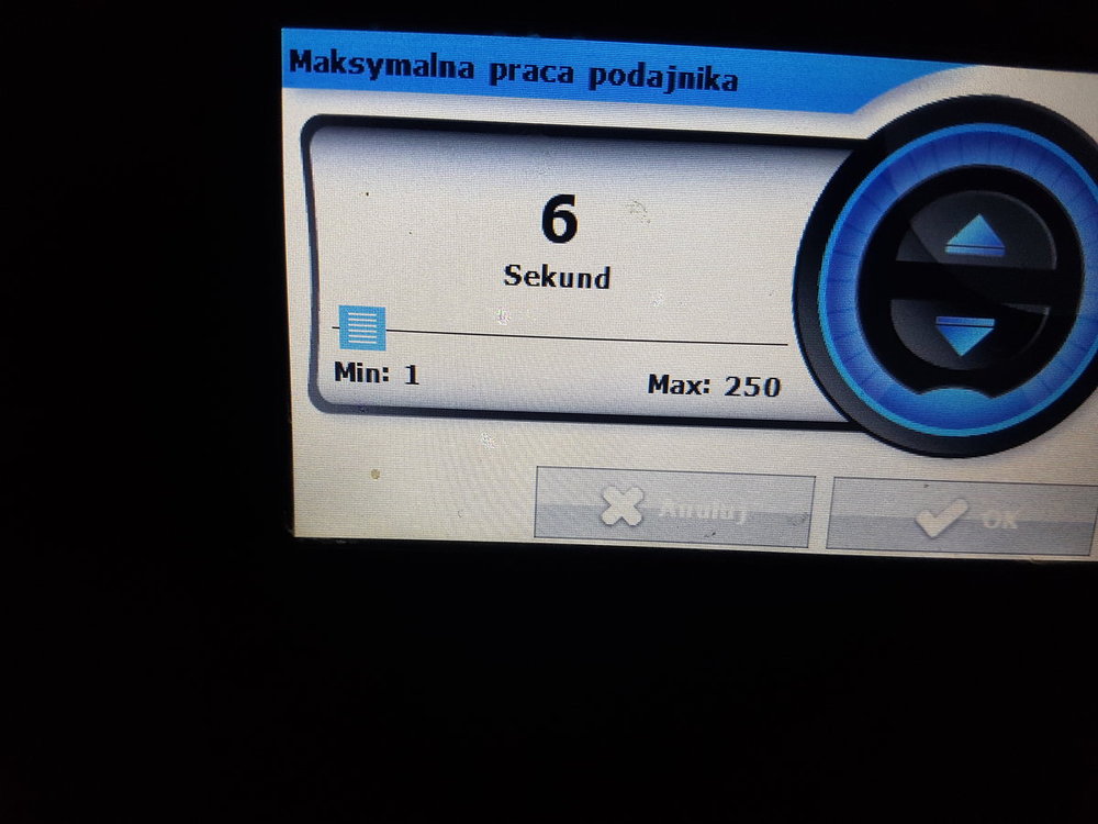

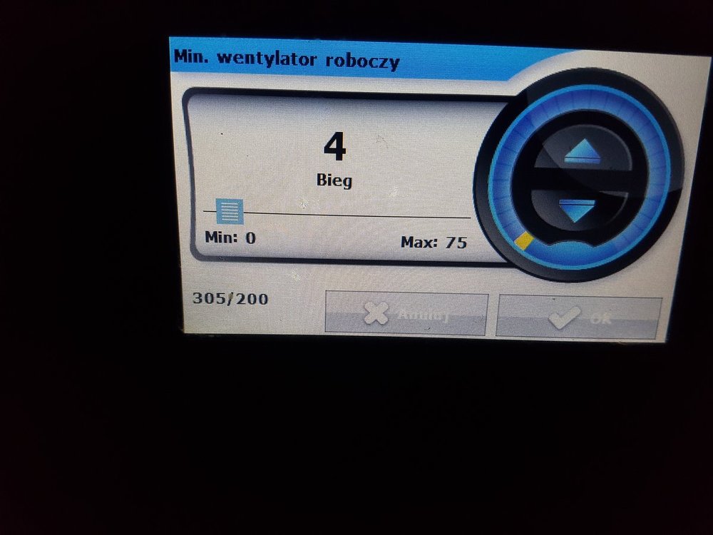

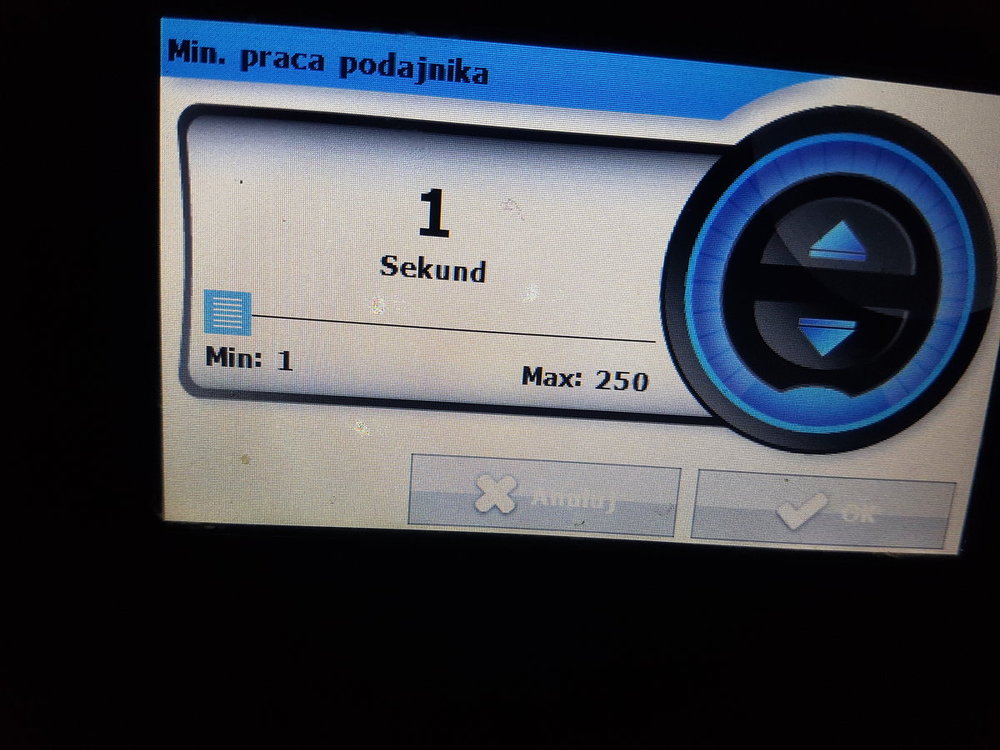

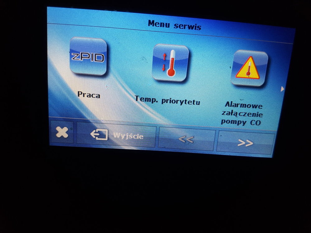

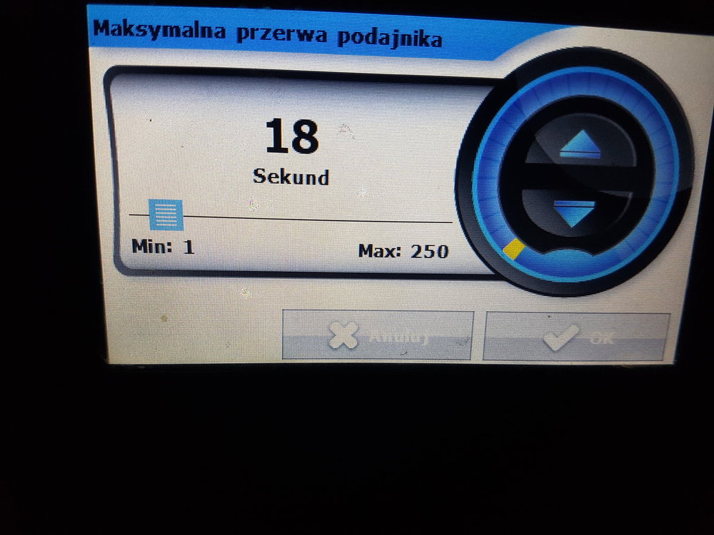

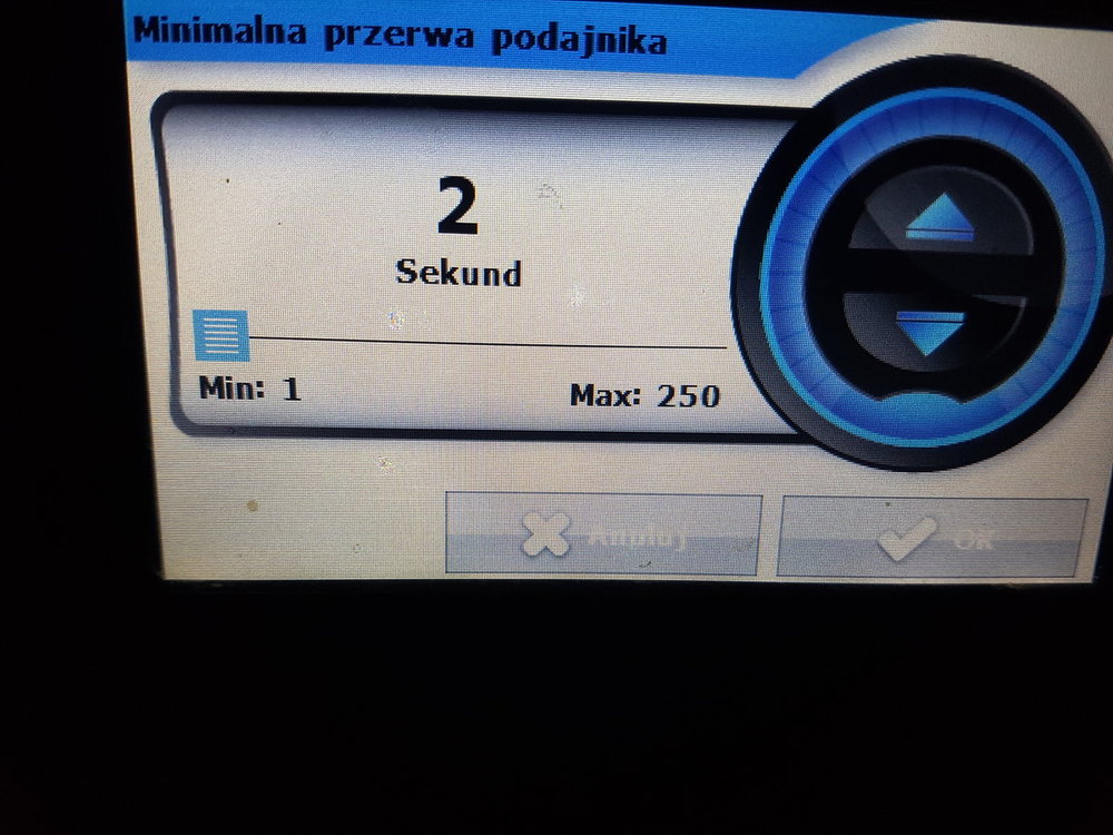

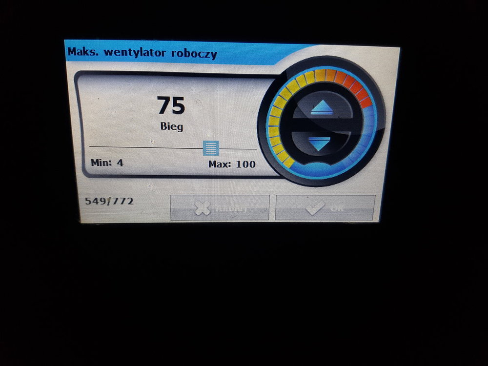

Można sobie poradzić z wyłączeniem pieca lecz trzeba wejść w to zablokowane menu, potem w pracę PID jest tam możliwość sterowania podajnika, wentylatora itp niemal bez ograniczeń. Po zmianie tych ustawień niemam już problemu z przegrzaniem, piec pracuje równo i temp. spalin nie przekracza 115-120stopni.
Jak znajdę trochę czasu to wyśle moje ustawienia może komuś się przyda.
Dobre ustawienia przydadza sie z pewnościa.
Edytowane przez tordal
A testował ktoś może jakiś regulator temperatury pokojowej do tego pieca coś się sprawdza mniej coś więcej, kabel czy też bezprzewodowy?
Tak mam regulator ze wzgledu na pdległosc od kotła podłaczony jest kablem . Jestem bardzo zadowolony . Fotki sa w starszych postach.

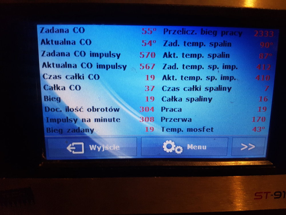

spacer.pngTakie mam obecnie ustawienia w PID. Najlepiej sobie zapisać wcześniejsze ustawienia na kartce aby nie było niespodzianek.
Ps.
Praca kotła jest stabilna oscyluje w granicach +-2stopnie ale bez przegrzania się nawet gdy pracuje tyko z bojlerem.
Edytowane przez Smoku

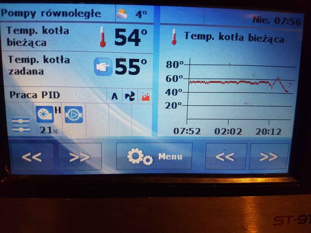

Tak wygląda wykres temperatur, skoki temperatury  są tylko w momencie uruchomienia pompy bojlera i czyszczeniem rusztu. Przy ustawieniu temp 55 czy też 60 stopni cały czas jest stabilnie.
Zadana kotła 55* i praca jak przy ekogroszku nic dobrego nie wróży. Po sezonie będzie po kotle.
A ja myślałem że ważna jest temp. powrotu.
Takiej temperatury używam tylko w okresie przejściowym już dwa sezony za mną i kocioł  nadal w świetnej kondycji. Bez wątpliwości kocioł przetrwa dłużej na stałej 55* niż na 65*po chwili się przegrywa i wygasa temperatura spada poniżej 50* a powrót 40* i tak kilkanaście razy na dobę.
