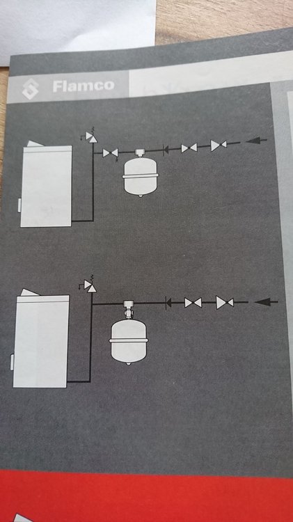

  8. Pojawiło się inne pytanie. Muszę dokupić naczynie przeponowe i tu mam problem. Aktualnie mam 35 litrów. Parametry instalacji 800l wody, ciśnienie statyczne 1 bar, zawór bezpieczeństwa 2 bar, temperatura wody 80 stopni - w tej konfiguracji wychodzi mi reflex n200 - dobrze liczę. Jeśli zmienię temperaturę wody na 90 stopni to już mam naczynie n300 .

  24. O to mi chodzi,chyba że są dwa rodzaje zbiorników.
