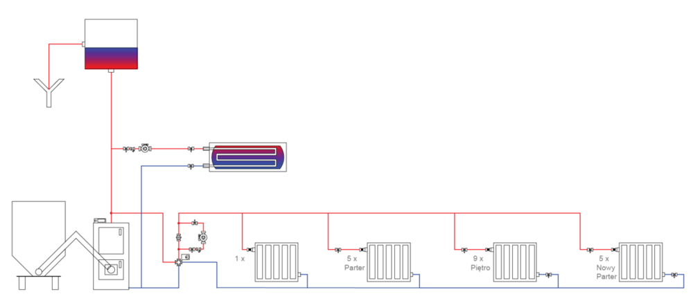

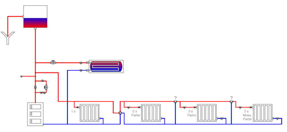

Witam, po długiej przerwie.
W końcu temperatury odpowiednie, sprzęt pozbierany więc będę zabierał się do modernizacji.
Kocioł który kupiłem to Witkowski Biovert 21kW z rotacyjnym palnikiem KIPI.
W załącznikach jest widok mojej obecnej instalacji i wizja po modernizacji...prosiłbym o jakieś uwagi, porady.
Opis:
Obecnie wszystko chodzi na 1 pompie, podczas rozpalania (w zimie) używam naturalnego ciągu, przeważnie odcinam piętro, (nowy dół nie ma jeszcze grzejników). Następnie czekam aż piec osiągnie ok 64'C wody, otwieram górę, temperatura spada , do ok 55'C , czekam aż piec dogrzeje wszystko do 60'C i zamykam dół , włączając automatyczny wentylator.Po jakiś 3-4 godzinach ograniczam piętro na zaworach zmniejszając przepływ , bo u góry robi się za ciepło.
Z rzeczy które chce dodać to:
- zawór 4 drogowy/drożny ze sterownikiem
- zawory 3 drogowe/drożne bez sterowników.
- (opcjonalnie pompa "mieszacza" w zależności od Waszych porad).
- dodatkowa pompa do podgrzewania bojlera
- zawory termoregulacyjne w niektórych pomieszczeniach ( np. sypialnia , salon na parterze )
Wydaje mi się , że po modernizacji tak to powinno wyglądać.

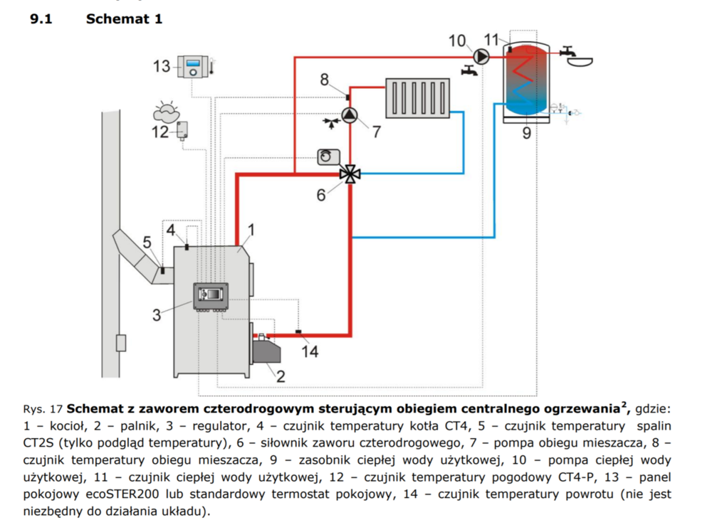

Zawór 4 drogowy ze sterownikiem,
Zawory 3 drogowe bez sterowników.
Nie jestem również pewien czy te zawory 3 drożne  bez sterowników mają sens, liczę , że zastąpią obecnie ręczne manewry zaworami ręcznymi.
Rozważam czy kolejna pompa by się nie przydała. (Główną pompą będzie  Grundfos Alpha2 Alpha 2 25-60 25/6).
Sterownik (Ecomax 860 Touch) może obsługiwać 3 pompy, CO , CWU i mieszacza, w razie czego nie wiem gdzie ta mieszacza mogłaby wstawiona by miałoby to sens.
Pozdrawiam i proszę o wyrozumiałość...
To źle ci się wydaje.Instalacja przed modernizacją była niebezpieczna(niezgodna z normą) i nic pod tym względem się nie zmieni po modernizacji
Edytowane przez odpowietrznik
Dziękuję za odpowiedź. Czy mógłbyś mi wskazać do której części masz zastrzeżenia?
Wydawało mi się, że moja instalacja przypomina sugerowaną przez PLUM-a lub Witkowskiego.
Edytowane przez Kashue

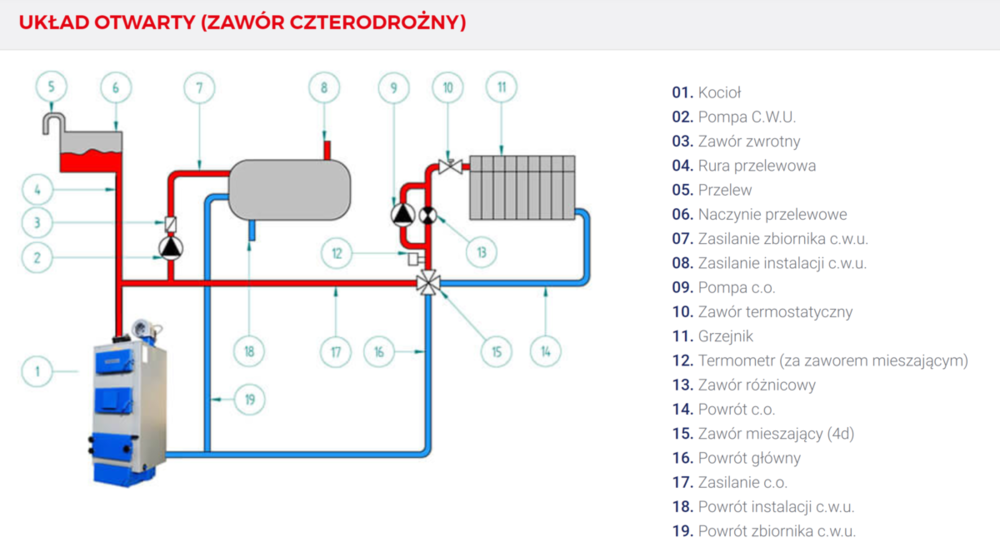

Na rurze od kotła do naczynia wyrównawczego nie wolno montować żadnych zaworów,pomp itp
Jak chcesz zastosować zawór 4D to przed nim nie może być żadnych grzejników(wszystkie za)Pompa musi być za zaw.4D która tłoczy na instalację.Pozostaje jeszcze motyw jak zabezpieczyć kocioł przed korozją niskotemp.

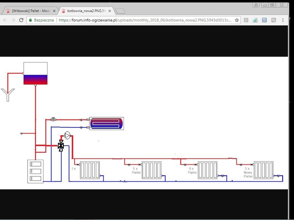

Dziękuję za uwagi.

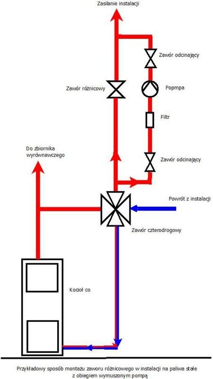

Na drodze do naczynia wyrównawczego znajduje się jedynie zawór różnicowy, jest to stan zastany w instalacji z przed 10 lat, oczywiście spróbuję to ewentualnie przerobić do stanu:
https://www.info-ogrzewanie.pl/artykul,id_m-100146,t-zawor_roznicowy_w_instalacji_centralnego_ogrzewania.html
Słuszna uwaga z tym grzejnikiem, spróbuję to również przerobić.
Wydaje mi się , że ten zawór różnicowy + pierwszy grzejnik( odległość ok 1m od pieca) bez zaworów był jakąś formą zabezpieczenia przed zagotowaniem.
Co prawda , całość i tak chcę zabezpieczyć UPS, by nie było stanów bez napięciowych, ale teoretyzując w przypadku braku napięcia, czy zawór 4D ze sterownikiem nie będzie zamknięty? Tak , że zawór różnicowy nie będzie miał szansy zadziałać?
Na przerobionym rysunku, zlikwidowałeś zawory 3D, czy zamiast tego lepiej użyć głowic termo na grzejnikach?
Wrysowałem zawory 3D bo w różnych obszarach domu temperatura optymalna jest inna, na piętrze mam sypialnie z obniżoną temperaturą i gościnny salon z 4 grzejnikami który nie jest używany i temperatura jest tam mocno obniżona, przez skręcenie tradycyjnych zaworów na grzejnikach.
Do tej pory temperaturę obszarów zmieniałem przez "wajchologię" w kotłowni, każdy z 3 wymienionych obszarów, ma osobne zawory.

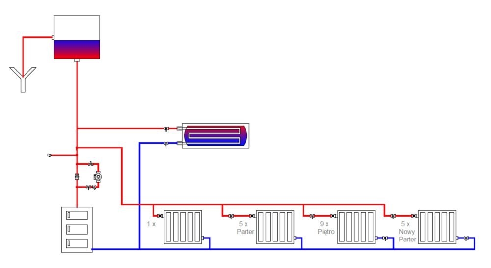

Przerobiłem instalację według sugestii i nowo zdobytej wiedzy.
Poszukuje jakiegoś sensowniejszego sposobu na regulację grup ogrzewań.
Często dochodzi do sytuacji w której przebywam jedynie w grupie Parter.
Grupa nowy parter jest dopiero budowana i będę przebywał tam jedynie rano.
W grupie Piętro jedynie 4 grzejniki grzeją a reszta jest mocno skręcona na zaworach ręcznych.
