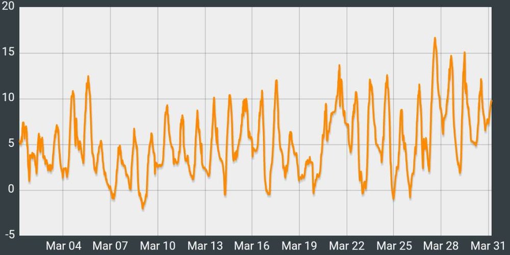

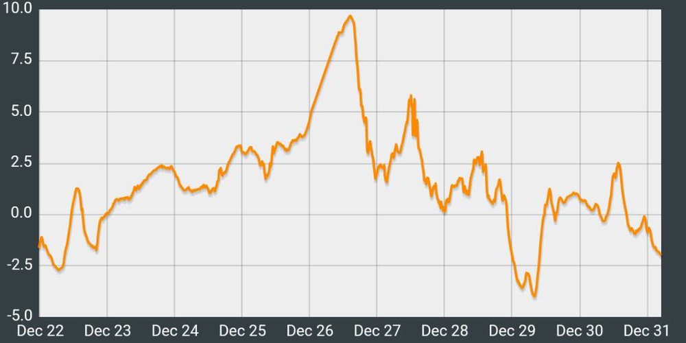

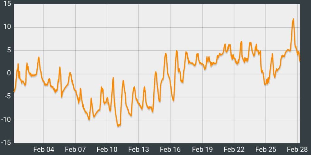

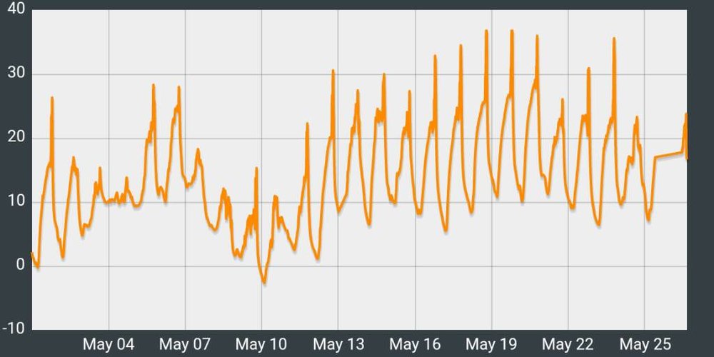

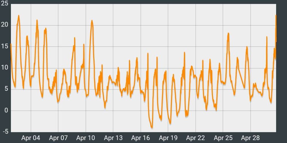

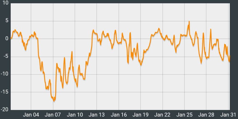

Witam wszystkich! W grudniu 2016 zamontowałem palnik KIPI 5-20 do kotła GS Heitz 16M. Dom poniemiecki, tzw. "kochówka". Pow. ok. 125 m2. Parter podlogowka+grzejniki, piętro i ganek tylko grzejniki. Sterowanie: grzejniki za pomocą ecoTouch, podlogowka za pomocą czujnika temp. zewnetrznej. Temp. zadana wewnętrzna 22'C, bez obnizen nocnych. Strefa klimatyczna - okolice Olsztyna. Zdalny podgląd i sterowanie przez ecoNet.
Z moich obserwacji po sezonie wynika, ze jednak czeka mnie wymiana kotla i dokładam bufor ciepla. Musze tez dolozyc do mojego komina wklad z nierdzewki (niska temp. spalin) i regulator ciagu kominowego.
Zalaczam wykresy temp. zewnetrznej w tym sezonie. Jakby ktoś byl zainteresowany, to mam jeszcze wykresy temp. mieszaczy kaloryferow i podlogowki.
