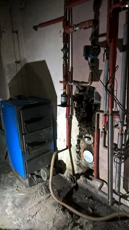

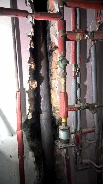

Pierwsze kroki w kierunku modernizacji poczynione.

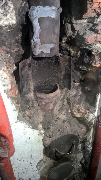

Stare przyłącze pieca do komina przeraziło mnie...
Witam.
Mam do Was pytanie:
Czy odstęp między przyłączem do pieca a wyczystką ma jakieś istotne znaczenie dla parametrów komina?
Mogę zamontować to razem bezpośrednio lub z zastosowaniem 0,5 odcinka.

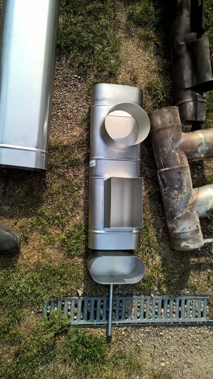

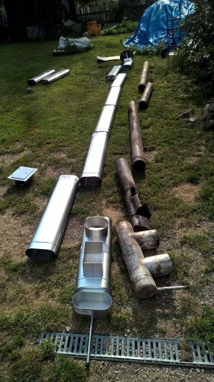

Kolejny etap zakończony + przymiarki nowego wkładu.

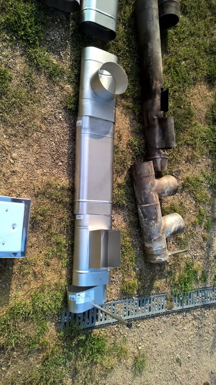

Mam do Was pytanie:
Odstęp między wyczystką a czopuchem nie ma znaczenia , pod warunkiem że czopuch będzie wyżej niż wyczystka
PS
Po co piszesz w wielu tematach to samo?
Zrób odstęp , może za jakiś czas postanowisz regulator ciągu wstawić w drzwiczki.

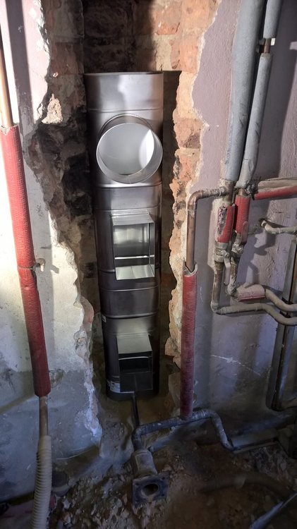

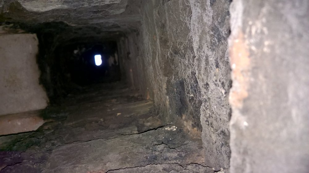

Jutro kolejny dzień walki, czeka mnie przekucie starej części szybu kominowego, która jest okrągła aż dojadę , do nowej części która jest już prostokątna i większa.
Robin60 wspomniał , że dla RCK mógłbym dołożyć tą 0,5 rurę, niestety w tym przypadku wyczystka w której miejsce montowałbym ewentualnie RCK, byłaby prawie przy samej ziemi. By uzyskać 0,5 m od ziemi do wyczystki musiałbym złożyć to w wersji gdzie przyłącze jest bezpośrednio nad wyczystką.
Czy dla RCK  musi być jakaś zwiększona odległość miedzy wyczystką a przyłączem kominowym?
Odległość wyczystki od przyłącza kominowego nie jest istotna.
Ja proponowałbym dać, jeżeli możesz 2 wyczystki pod rząd -w tej górnej zamocować na stałe RCK, a dolną zamykać drzwiczkami.
Tez tak bym robil.
Wyczystka niech pozostanie wyczystka w najnizszym punkcie i sluzy do wybrania sadzy itp.
A regulator RCK wedlug zalecen producenta.

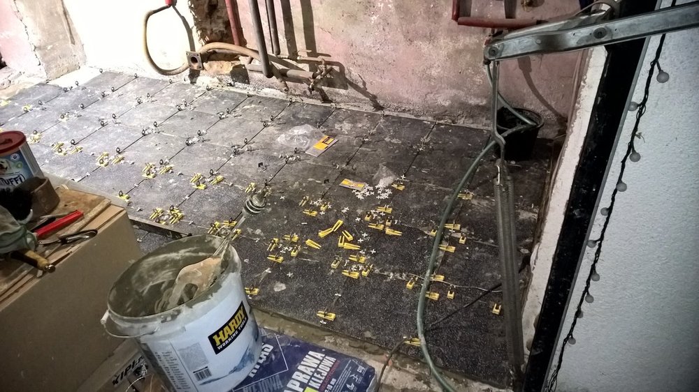

Trochę czasu zajęło mi przygotowanie kotłowni. Miałem spore problemy z poszerzeniem komina , później musiałem położyć jeszcze kafle a to wszystko tworzyło opóźnienia.

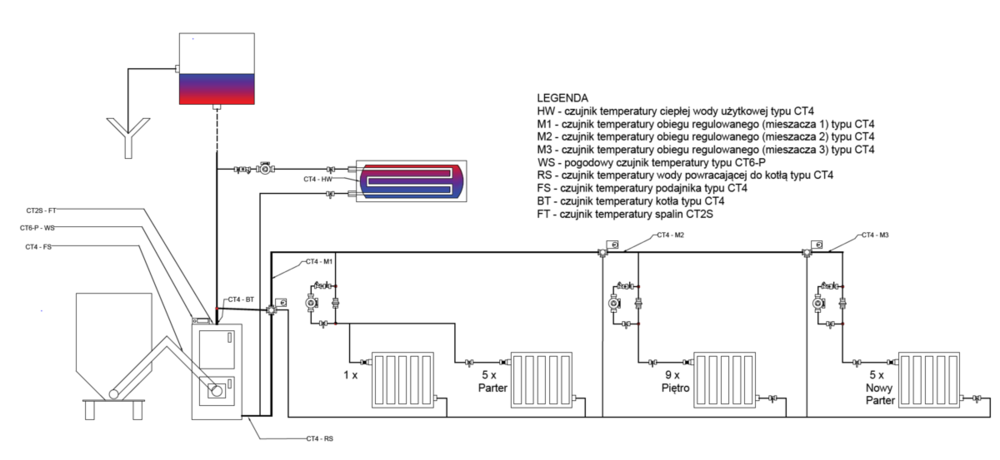

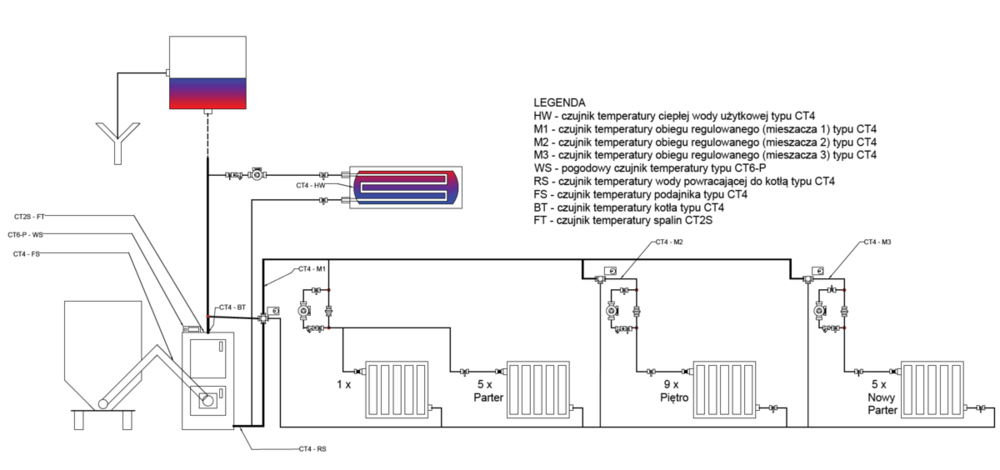

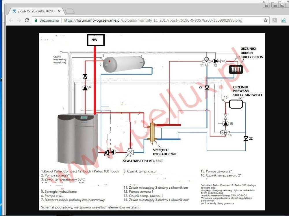

Zmodyfikowałem lekko schemat układu prosiłbym o opinie. (niefortunnie na rysunku w grupach pomp odwrotnie są filtry, jak będę poprawiał rysunek odwrócę je na dół grupy).
Doczytałem w tematach dotyczących zaworów 4D , że powinienem mieć zawór o przekroju wyjścia z pieca w moim przypadku to 1 1/2 cala, co niestety mocno podwyższa cenę zaworu 4D.
Zgodnie z Waszymi sugestiami zamówiłem dodatkowy trójnik kominowy z wyczystką i na dniach dojdzie RCK montowany do wyczystki.
Rozważam też wersję ekonomiczną instalacji , gdzie wszystkie obwody grzewcze CO byłyby na 1 pompie. (Część nowy parter i tak nie ma obecnie grzejników) wtedy nie musiałbym dokupywać 2 dodatkowych zaworów 3D oraz 2 dodatkowych pomp ...a to pomniejszałoby koszt instalacji o ok. 1800 zł. Zostawiłbym tylko przyłącza by w przyszłości łatwo to doposażyć w automatykę i pompy.
Edytowane przez Kashue
Nie zdążyłem z edycją, poprawiłekotlownia_6.thumb.PNG.d9fcb34e1256578f2ec752144d6f91ae.PNGm schemat.
Myślisz że ci grawitacja przejdzie przez zaw 3-D - w życiu!
Szkoda kasy na takie zabawy,
Ponadto brak zaworów zwrotnych, odcinających obieg z zaw 3-D, zawory powinny być na powrocie z danego obiegu.
Dziękuję za odpowiedź, doceniam wszystkie porady.
Improwizowałem na podstawie schematu sugerowanego przez producenta mojego sterownika.

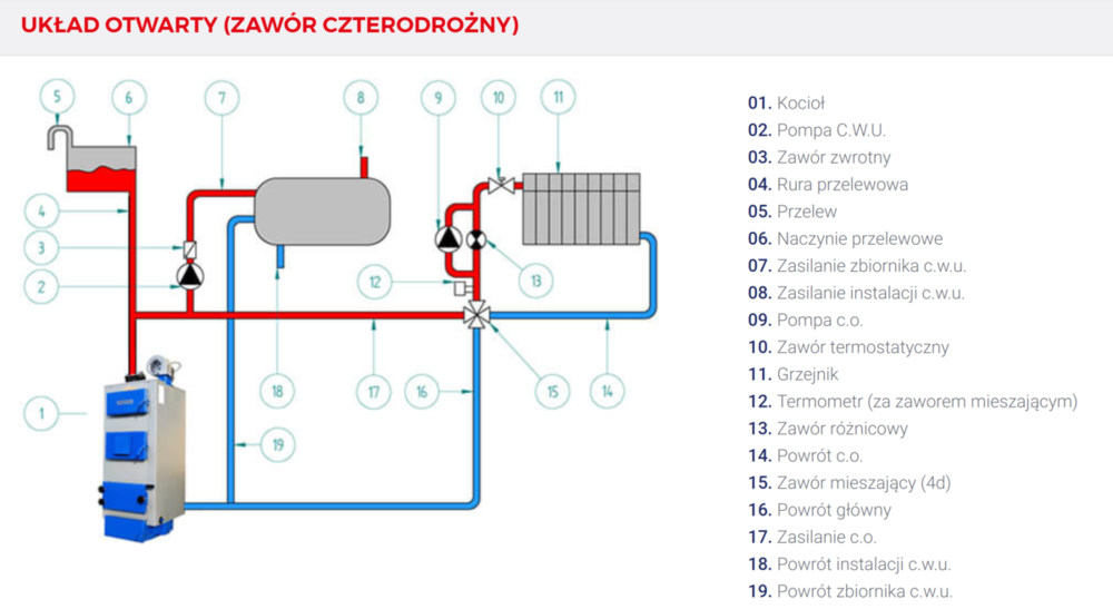

Zgodnie z sugestiami chciałem używać zaworu 4d w celu ochrony powrotu kotła, doczytałem by działał on prawidłowo bez pompy cyrkulacyjnej potrzebne są przekroje rur odpowiadające wyjściu z kotła, w moim przypadku jest to 1 1/2 cala.
Chciałem by grawitacja działała jedynie dla tego krótkiego obiegu.
Niestety nie wiem jak wrysować prawidłowo w schemat zawory 3D. Schematy dodawane do sterownika/kotła/palnika pokazują raczej sytuację z używaniem zaworów 3D wraz z wymiennikiem lub buforem. W moim schemacie przy każdym zaworze 3D jest pompa, ale podejrzewam, że czegoś tam brakuje... może sprzęgła?
Bardzo zależy mi na sugestiach i opiniach do mojego schematu, ponieważ jestem jeszcze przed zakupem większości sprzętu ( mam tylko piec, palnik, sterownik i 1 nową pompę inteligentną alpha2, a nie lubię wydawać kasy, na rzeczy zbędne, niepraktyczne lub takie które można by określić jako przerost formy nad treścią.
@Sambor, jeśli mógłbyś zasugerować mi jakiś układ otwarty z zaworem 4D oraz  indywidualnymi 3 obiegami to byłbym naprawdę wdzięczny. By rozwiązać moje problemy potrzebuje korzystać z harmonogramów w sterowniku, a te są dostępne w przypadku stosowania dodatkowych mieszaczy.

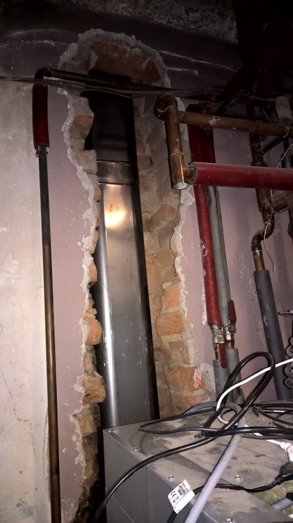

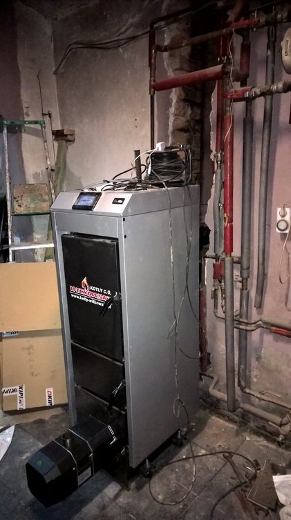

- piec na docelowym miejscu
- 9 metrów wkładu kominowego włożone i spasowane z czopuchem.
Muszę jutro flanszę z palnika skrócić, bo bez skracania palnik ledwo licuje się z drzwiczkami. Producent (kipi) zaleca by dla palnika 20kW odległość minimalna od tylnej ściany kotła wynosiła od 25 do 35 cm... ja na ten moment mam ok. 42 cm, co jest raczej nieprawidłowe bo resztki peletu zamiast do popielnika wysypywałyby się na drzwiczki. Niestety nie znalazłem w DTRce opisu maksymalnej odległości od tylnej ściany. Napiszę do producenta czy są jakieś wytyczne w tej sprawie.
Niestety w związku z niespodziewanym wydatkiem na naprawę auta, musiałem wstrzymać się z zakupem modułu B i dodatkowych 2 mieszaczy.  Poza tym wciąż nie jestem pewien jak zrobić prawidłowo taki układ więc na ten moment układ przerobię na prosty z jedną pompą mieszacza i CWU.

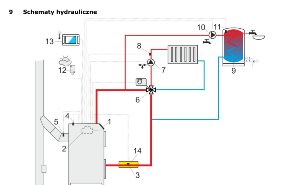

Muszę zrobić sobie jakiś projekt dokładnego rozmieszczenia rur i kolanek wraz z długościami i przekrojami, bo chcę zrobić jak najprostszy układ dla obiegu kotłowego, coś jak schemat poniżej znaleziony na forum. Przy wyjściu z kotła mam 1 1/2 cala więc... elementy mosiężne i miedziane kosztują majątek, a jakoś nie lubię robić w stali.
