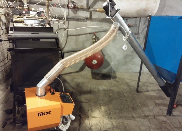

Witam,szukam opinii osob ,ktore zamontowaly w swoim kotle na paliwa stale palnika na pellet,chce w swoim kotle zamontowac Taki ale chcialbym poznac opinie innych ,ktorzy Maja juz zamontowane czy sa zadowoleni czy raczej nie,jakie spalanie obsluga itp.z gory dzieki za wszystkie odpowiedzi pozdrawiam Piotr.

to jest kociol Ogniwo Biecz 13kW S6WC z recznym zaladunkiem z dmuchawka i sterownikiem,powierzchnia grzewcza to 102m² budynek w miare dobrze docieplony na kotle jest 40°w domu 22°-24°,instalacja stara z lat 70tych a wiec toporne przekroje rur,grzejniki tez toporne i zeliwne pojemnosc wodna calej instalacji napewno DUZA,moim skromnym zdaniem to powinno zadzialac z palnikiem wbudowanym w dolne drzwiczki ale nie mam doswiadczenia i moge sie mylic,pytanie jak spowolnic przeplyw spalin?dzieki za zainteresowanie tematem

ja najbardziej do tego kotła wstawisz palnik ale musiałbyś kupić palnik max 16kW z modulacją i w połowie obecnej komory paleniskowej przydała by sie jakaś przegroda pozioma z szamotu żeby zaworować tymi spalinami jeszcze w komorze
Podczas palenia pelletem zalecany jest ciąg kominowy rzędu 10-15Pa, czyli dożo mniej niż do węgla lub drewna, Powinien być zamontowany regulator ciągu kominowego.
Dodatkowo potrzebny jest popielnik
W kotle Ogniwo jest taka mozliwość - fizycznie wejdzie tam palnik od Kostrzewy, ale trzeba zabezpieczyć ściankę tylną na przeciwnej stronie montażu palnika - płyta szamotowa  oraz uszczelnić kocioł podczas palenia pelletem.
Dodatkowo potrzeba oprócz palnika - sterownik, podajnik ze zbiornikiem , termometr spalin i wspomniany wyżej RCK.
Innym problemem jest temp powrotu na kocioł podczas palenia pelletem - pellet powinien mieć wysoką temp powrotu - ponad 60C.
I tu pytanie czy właściciel wytrzyma takie grzanie, jeśli nie to trzeba dodatkowo zaw 3-D z pompą na powrocie.
Palnik najlepiej zamontować na stałe w oddzielnych drzwiczkach i  wymieniać w całości drzwiczki z palnikiem.
Moim zdaniem gra nie warta świeczki.

Kolego ja mam taki http://www.darco.com.pl/oferta-produktowa/art,146,regulator-ciagu-rcp-prostokatny.html rck zamontowałem ok 1m nad czopuchem, a z doświadczenia przy obsłudze defro duo pellets 50 kw powiem iż mimo palenia dobrym pelletem palnik i kocioł nie jest bezproblemowy (głównie palnik), dlatego lepiej dołożyć trochę do palnika samoczyszczącego.

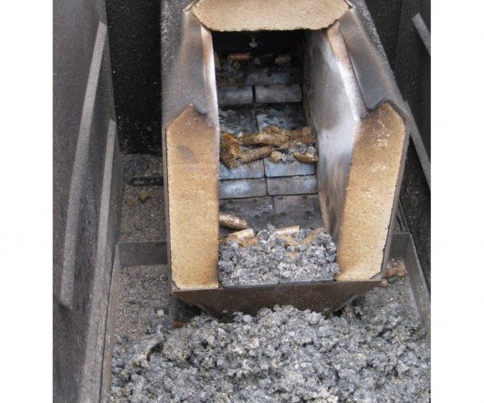

Co do palnika to zwróć uwagę co znaczy palnik samoczyszczący ?  Czy to ma być palnik ktory oczyszcza się przez przedmuch powietrza ( system wymaga dobrego peletu ) czy posiada system czyszczenia przez serwomotor i ruchome wkładki rusztów.
Ma to kolosalne znaczenie przy eksploatacji palnika na niskiej mocy ( wszystkie palniki na pelety mają modulowaną moc) oraz przede wszystkim od jakości peletu. Przykład fotki - spalania agropeletu czyli peletu ze słomy ( najtańszy na rynku pelet)

Sprawdź jeszcze palnik lesterprojekt w zeszłym roku za cały komplet palnik, wyciąg , sterownik itd chcieli poniżej 4000 PLN , palnik samoczyszczący . W mojej ocenie ciekawe rozwiązanie bo nie jest tak wrażliwy na jakość pelletu druga czasem istotna zaleta to to że nie zajmuje miejsca w kotle , minusem jest konieczność dorobienia komory dopalającej z szamotu
Dyskutowałbym nad tym czy palnik Kostrzewy jest jakąś ciekawą konstrukcją jak dla mnie to zwykła rynna ale ubrana w ciuszki EKO

Dyskutowałbym nad tym czy palnik Kostrzewy jest jakąś ciekawą konstrukcją jak dla mnie to zwykła rynna ale ubrana w ciuszki EKFaktycznie konstrukcyjnie wyglada inaczej od reszty palnikow,ktore w rzeczywistosci wygladaja tak samo,nie moge znalesc tylko jakiegos rysunku przekroju tego palnika itp.strona tego producenta troche uboga,a jak miala by wygladac takomora dopalajaca z szamotu?pzdr
