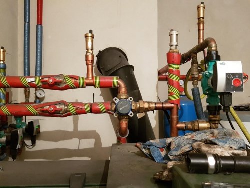

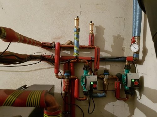

Witam. Mam problem z instalacją CO. Kocioł sas slim 17. Mam 2 obiegi podłogówki i CWU. Problemem jest zimny powrót. Jego temperatura jest praktycznie identyczna jak powrót z podłogówki. Jego temp. wogole sie nie zmienia przy kreceniu zaworem 4D. Pozatym piec ustawiony na 70' a chodzi tak ok od 55'-75'. Dodaje zdjecia. Pomiedzy zaworem 4d a powrotem w piecu jest zawór zwrotny.

Jest to spieprzone - ze zdjęć nie powiemy jak bardzo. Narysuj proszę schemat. Zaznacz pompy, zawory zwrotne, mieszające, naczynie wzbiorcze zasilania, powroty. Może być kartka długopis
Opisz to jakoś co czym steruje i jaka jest średnica tego zaworu 4D (na oko 1 cal).
Pompy kotłowej nie widać,więc przy tych przekrojach nie ma szans na grawitację
A po co tu schemat- większość jasna.
1. Zawór 4d (w dodatku za mały) + podłogówka
2. Po co zawór zwrotny na powrocie w obiegu kotłowym? W dodatku jeśli to sprężynowy a nie klapowy zamontowany na poziomym odcinku to nic dziwnego że masz zimny powrót
Pompa na powrocie w obiegu kotłowym potrzebna lub pompa CWU na stałe

Co ten 4D steruje? Podłogówkę? Dasz pompę kotłową na powrót z 1 cala to co tam ciepła na zasilanie zostanie? Sprzęgła brak i inne kwiatki...
4d nic nie steruje bo jest bez siłownika i jasne jest że ma zapewnić ochronę powrotu. Podłogowe sterowane też ręcznie przez TZM.

Masz 4 obiegi hydrauliczne, chcesz dołożyć pompę na 4ty. Na zdjęciach widać rurę 28. Podpięte są 2 obiegi podłogówki więc na tym ciągnie ogrzewanie całego domu - bo grzejników brak. Do tego masz zawór 4D wielkości jeden cal który dzieli się na 2 obiegi z czego jeden do uciągnięcia ma pewnie pół domu. Słyszałeś kiedyś o przepływach - ten Ci nie zniknie po dogrzaniu CWU... Coś Ci tu może nie gra? Brakuje Ci czegoś co stosuje się przy kilku obiegach grzewczych z pompami? Może dokładanie kolejnej pompy bez tego czegoś jeszcze bardziej zaburzy pracę układu? A może to tylko taki wymysł ludzi co by ich na piniondze naciągnąć... Przeto wszystko puśćmy na 1nej rurce i dajmy 15 pomp i musi działać...

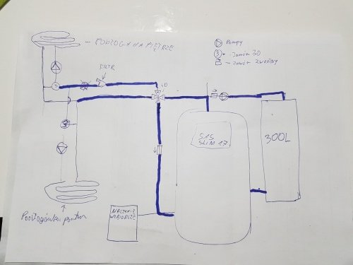

Witam. przesyłam schemat. pogrubionym sa oznaczone rurki 28mm a te cienkie to 22. Na pietrze jest 120m2 podłogi a na parterze 70m2. Dam że w instalacji sa jeszcze odpowietrzniki nie oznaczone na schemacie. Pompy na ogrzewanie 40W a na cwu 20W. Prosze o porady. Bojler od pieca jest o około 1,5m licząc po długosci rur.

Autor zaznacz na zdjeciu jak ten zawór jest podłaczny ,  gdzie jest zasilanie zaworu wyjscie z zaworu , powrot do zaworu i powrót z zaworu do kotła
O fuck  już dodałes :) schemat , a dlaczego masz zawór na 90% otwarcia na instalacje ?
Edytowane przez ameno25
Jak masz  jakis wolny króciec w kotle to tem ja bym podpiął  zasilanie CWU , a nie do tej samej rury co zasilanie 4d
otwarty jest tak na 80% pozniej juz woda wychodzaca z niego jest zimna. na 75% juz jest w zasadzie tak zimna jak powrot z podłogi
 A ty przesłone to masz ustawiona poprawnie ? powinna byc pionowo .
chodzi o ten platik z cyframi na 4d? Jeżeli tak to pasuje on tylko w tej pozycji, sprawdzalem.
po sciagnieciu pokrętła i tego niebieskiego adaptera masz trzpien ze spłaszczeniem , spłaszczenie pokazuje w jakiej pozycji jest przesłona , jesli spłaszczenie jest poziomo to przesłona jest pionowo .
Jesli masz przesłone prawidłowo a przy takim otwarciu pompy nie ciagna wody z kotła to może IMO masz zapowietrzony układ .
A zrób taki myk odkreć te 3d termostatyczne na maxa i zobacz czy pociagnie wode z kotła
Sprawdzilem ten zawór. jeśli zawor jest ustawiony na 5 to spłaszczenie w tym trzpieniu jest poziomo. poodkrecalem wszystko pompy dalem na full ale powrot sie nie zagrzał.
