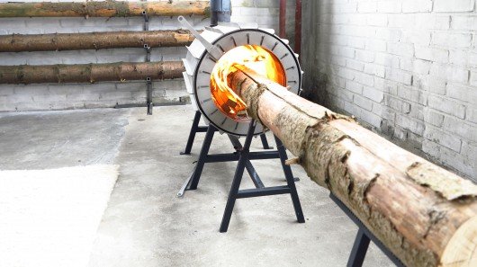

Temat zawiera już kilka ciekawych przekrojów kotłow na drewno. To może go odgrzejemy.  Tym razem ciekawostka, nie kocioł, ale piec. Do spalania całych pni. Bo właściwie po co rąbać?  Przy dorzucaniu opału użytkownik ma przy okazji trening strongmana.
Więcej zdjęć na stronie: http://www.gizmag.com/spruce-stove-log/29863/
Edytowane przez gondoljerzy
Droga powietrza b, długa (to dobrze bo całe ciepło zostaje w piecu) a więc komin może być niedogrzany więc słaby "zug". Dodatkowy wentylator wyciągowy albo czapa kierunkowa (nie wiem jak się to nazywa) powina pomóc. Ja mam VIGAS 25. chętnie pomogę w rozwiązywaniu problemów,  a miałem ich sporo. Teraz chodzi jak ta lala :))
