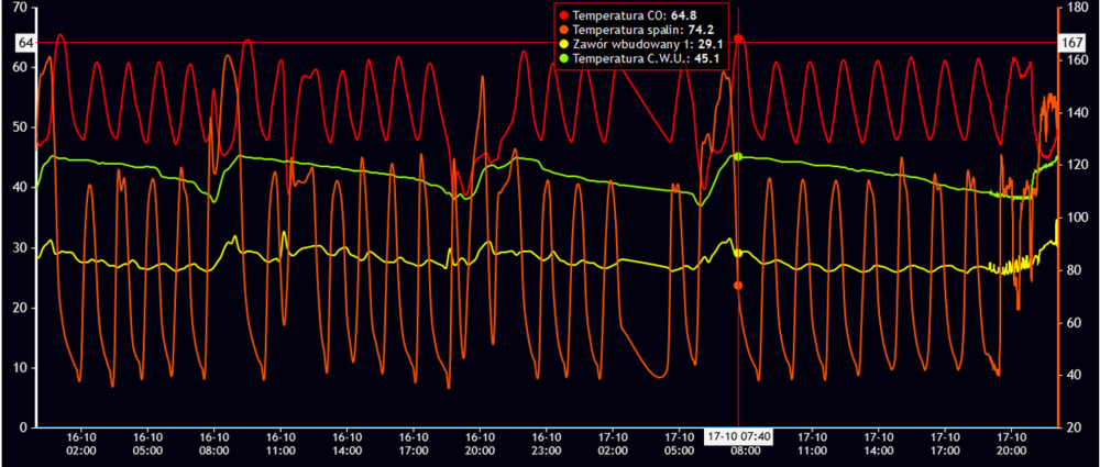

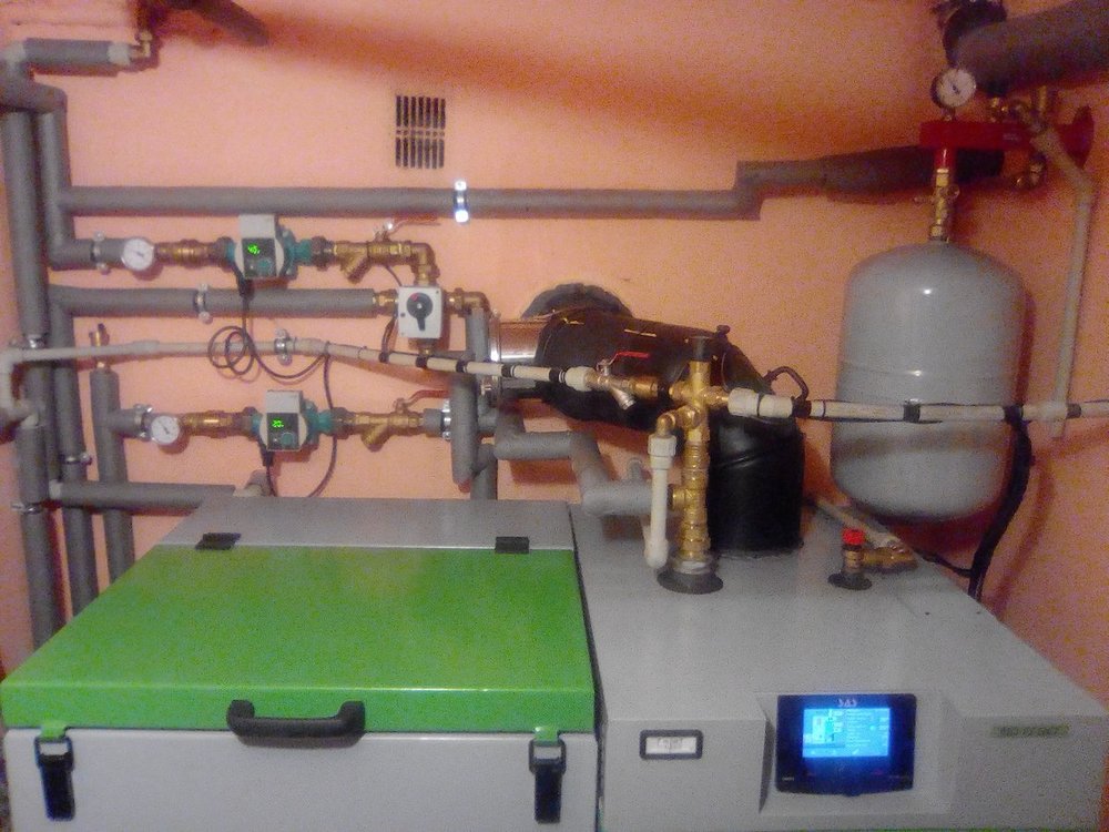

Witam, jestem nowym użytkownikiem kotła SAS BIO EFEKT 23 KW. Dane podane są po kliknięciu na mój opis.
Załączam filmiki z pracy instalacji.
Obecnie jestem na etapie pracy zPID ST-550 PID.
Zacząłem palić w trybie nadzoru, żeby piec niepotrzebnie się nie wygaszał.
Obecne ustawienia pieca ząłączę w pliku wygenerowanym z emodulu.
Poniżej zdjęcie z kotłowni i wykres pracy z ostatniej doby.
Podaję link do 2 filmu https://drive.google.com/open?id=1Lxzxa25W6_a8lRXXcS_QIXrW8bBD5WOi
Link drugi będzie za chwilę
ustawienia 17.10.2018.pdf
Edytowane przez breaku
Uzupełnienie treści
No udało mi się wgrać filmik podaję 2 link https://drive.google.com/open?id=1PWcYUqdCQwnLl28dTn8HgFMzly0NDo7m
Proszę o ewentualne podpowiedzi co trzebaby pozmieniać.

U mnie przy mocy 90% wentylator górny jest do -3 ide w drógą stronę na +8 akurat mam teraz. A płomień lekko wychodzi poza palnik przy temp 120 oC. Granulki i iskry sobie latają... Też mi się wydaje że wentylator sobie chodzi bardzo różnie od 20 do nawet 80-100%. Gdzieś coś muszę jeszcze pozmieniać.
Z wyliczeń wychodzi u mnie 20,16 kg na dobę pelletu.
Ustawienia klapki ze strony sasa ciekawe kogo to dotyczy?
To spalanie masz przy pracy ciągłej czy z wygaszaniem ? Próbowałeś pracy bez pid
Sprawdze to powiem moze sprobuje na weekend zrobic test w manualu

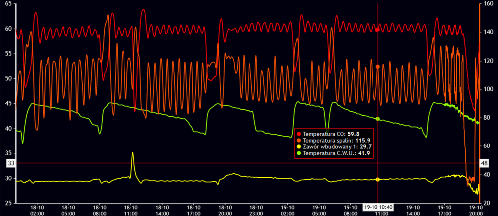

Więc tak 20,16kg poszło mi w trybie pidpraca-wygaszanie-pidpraca, a wynik z dzisiaj to 36,4kg w trybie pidpraca-pidnadzór-pidpraca.
Wracam do ustawień wentylator dolny 0% górny 4% bo dużo sadzy powstaje zrobie filmik do tego.
Uruchamiam tryb automatycznego czyszczenia...
Zdjęcie z ostatniej doby pracy
plus link do czyszczenia kotla https://drive.google.com/open?id=1AaJR5CELx0A1CE1Wd-ufPYsMc6qnp8P_
W nadzorze udało mi się pracować na razie przez 31 min. zobaczymy w kolejnych cyklach
