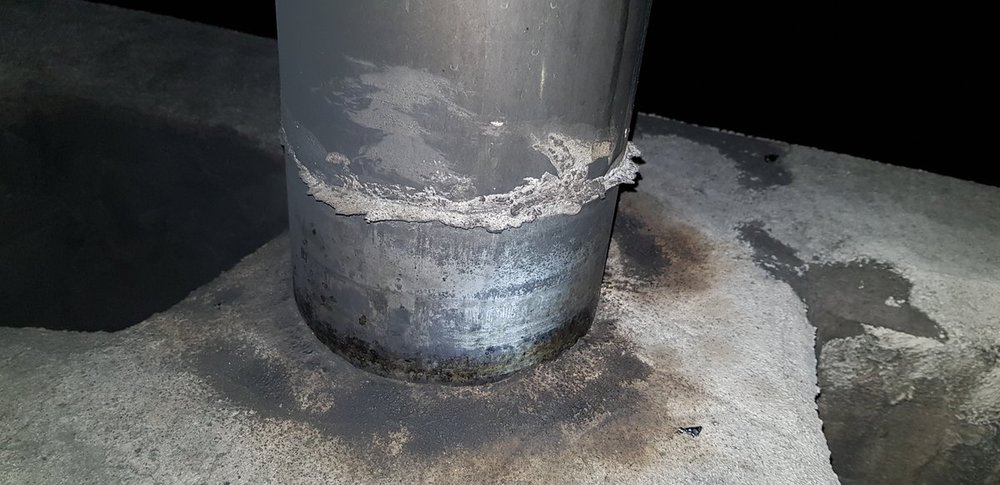

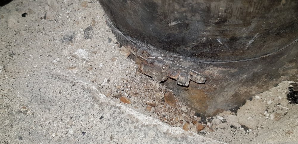

Perlit jest ok tylko że jest jedno ale, czy ten twój wkład może sobie swobodnie pracować tj wydłużać i rozszerzać? a jak ci wiadomo z fizyki pod wpływem temperatury stal się rozciąga czy te twój wkład jest znitowany czy tylko włożyłeś kielich i ociepliłeś perlitem ? Po każdym mocniejszym paleniu w kotle perlit będzie ci się zsuwał niżej a wkład może się wydłużać i zostawać a po jakimś czasie może się rozłączyć zaraz prześlę zdjęcie jak to się dzieje
Tak wygląda zablokowany wkład w szachcie , wkład ma pracować i musi mieć luźno dlatego nie należy go zamurowywać obsypywać , powietrze również jest izolatorem. W tym przypadku komin został ocieplony, zrobione to było dosyć ładnie ale "pseudofachowcy" zabetonowali wkład przykrywając płytę i osłonę przeciwdeszczową
Wkładu nie nitowałem. Może to błąd ale zauważyłem, że wkład się "wydłużył" o jakieś max 5 mm więc chyba się nie rozszczelni (przejście wkładu przez płytę dachową uszczelniłem silikonem i w tym miejscu widać, że wkład się przesunął do góry o jakieś 5mm). Sylikonowałem na zimnym kominie.
Temperatura spalin to jakieś 60-80 °C więc chyba wkład nie powinien się "wydłużyć" na tyle żeby się rozszczelnić (kocioł na pellet).
