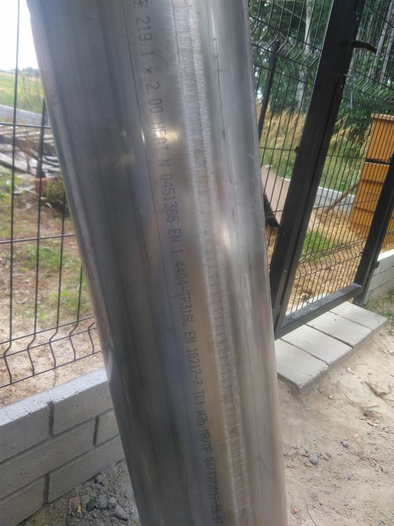

Na takim wkladzie (rura) dobrze jakby znajdowal sie nadruk producenta stali, wtedy i certyfikat firmy xxx nie potrzebny. Problem ze producenci nie robia takich rur (cienkosciennych) w duzych srednicach. Pozostaje wiec blacha i firma xxx sama zwija i spawa (zgrzewa) i daje "certyfikat". Od 2mm znajdziesz rury "oryginal" wystarczy jak firma zrobi kolnierze. Pewnosc materialu bezcenna w kazdym innym przypadku trzeba wierzyc w to co pisza.
