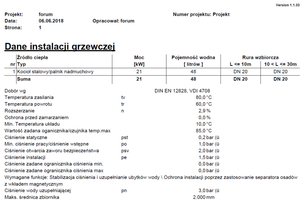

Z zamieszczonej tabelki wynika że ciśnienie wstępne po=1bar a jak się ma do tego zalecenie Reflexa które mówi że minimalna różnica pomiędzy ciśnieniem wstępnym a ciśnieniem otwarcia zaw.bezp. powinna być 1,5bara co by sugerowało że w powyższym przypadku powinien być zawór 2,5bar?
Zastosowanie zaworu 2,5bar powoduje że program dobierze naczynie o znacznie mniejszej pojemności NG35 I która droga jest właściwa?)

Producent kotła narzuca ciśnienia na zaworze bezpieczeństwa i do tego należy liczyć / dobierać pozostałe wyposażenie.
Reflex zaleca aby ciśnienie wstępne nie było niższe niż 1[bar].
Reflex zaleca również aby ciśnienie otwarcia zaworu bezp. było wyższe o 1,5 bar niż ciśnienie wstępne.
Stąd zaleca się aby zawór bezp. był 2,5 bar i na tyle zawsze projekują kotły producenci w systemie zamkniętym?  - to jest pytanie...

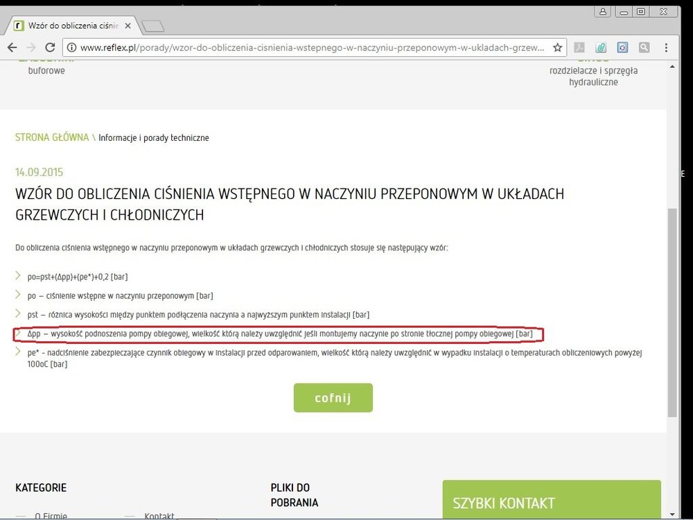

Czy w omawianym przypadku przy określaniu ciśnienia wstępnego w naczyniu nie należy wziąć po uwagę faktu że naczynie jest po stronie tłocznej pompy a co za tym idzie powinno się uwzględnić w obliczeniach wysokość podnoszenia pompy?

Niestety wkradł się błąd - ZB w kotle jest 1,5 bar. Takiej wartości nie chce mi przyjąć kalkulator reflexa.

Udało mi się wprowadzić dane do kalkulatora Flamco. Temp max 90, powrót 60, ciśnienie statyczne 0,3 bar, ZB 1,5, moc pieca 21kW, pojemność instalacji 260l. Wyszedł mi zbiornik 80l. Jeśli zmienię temp max na 80 stopni to już wychodzi naczynie 50 litrów. Te obliczenia są prwidłowe?
Czy jeśli zabuduję zbiornik 80l będzie ok?

Do pieca dostałem ZB 1,5 bar. W instrukcji montażu w układzie zamkniętym jest napisane że nie wolno budować większego zaworu niż 2 bar. Zasugerowałem się tym że w zestawie jest ten 1,5 bar.
