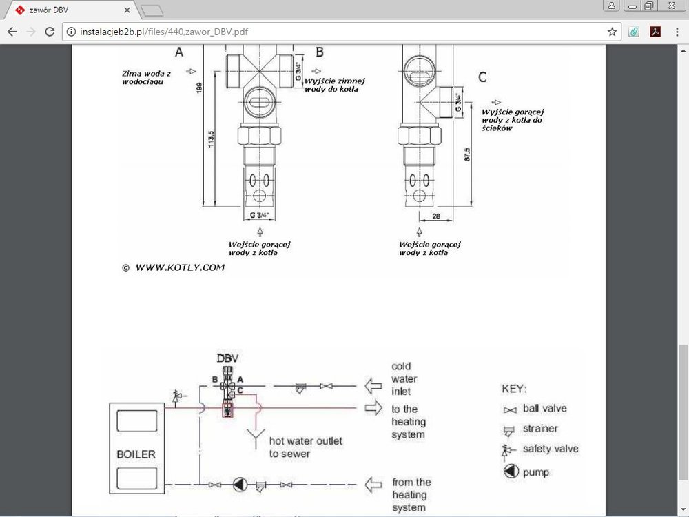

Jak kocioł w układzie zamkniętym to:
1)Producent musi dopuszczać swój kocioł do pracy w układzie zamkniętym
2)Potrzebne są zabezpieczenia dla układu zamkniętego:
-wężownica schładzająca lub zawór schładzający typu DBV
-naczynie przeponowe
-zawór bezpieczeństwa
-woda użytkowa nie może być z hydroforu
Co do Kvs to należy dobrać odpowiedni zawór w zależności od mocy instalacji i różnicy temp.pomiędzy zasilaniem i powrotem lub alternatywnie na podstawie przypływu

Więc tak piec będzie w układzie zamkniętym. W piecu mam specjalne wyjście na zawór dbv, oczywiście będzie zawór bezpieczeństwa, i naczynie przeponowe. Bojler będzie przed sprzęgłem. Przed zaworem dbv od strony wodociągów może być zawór czy muśi być bezpośrednio?

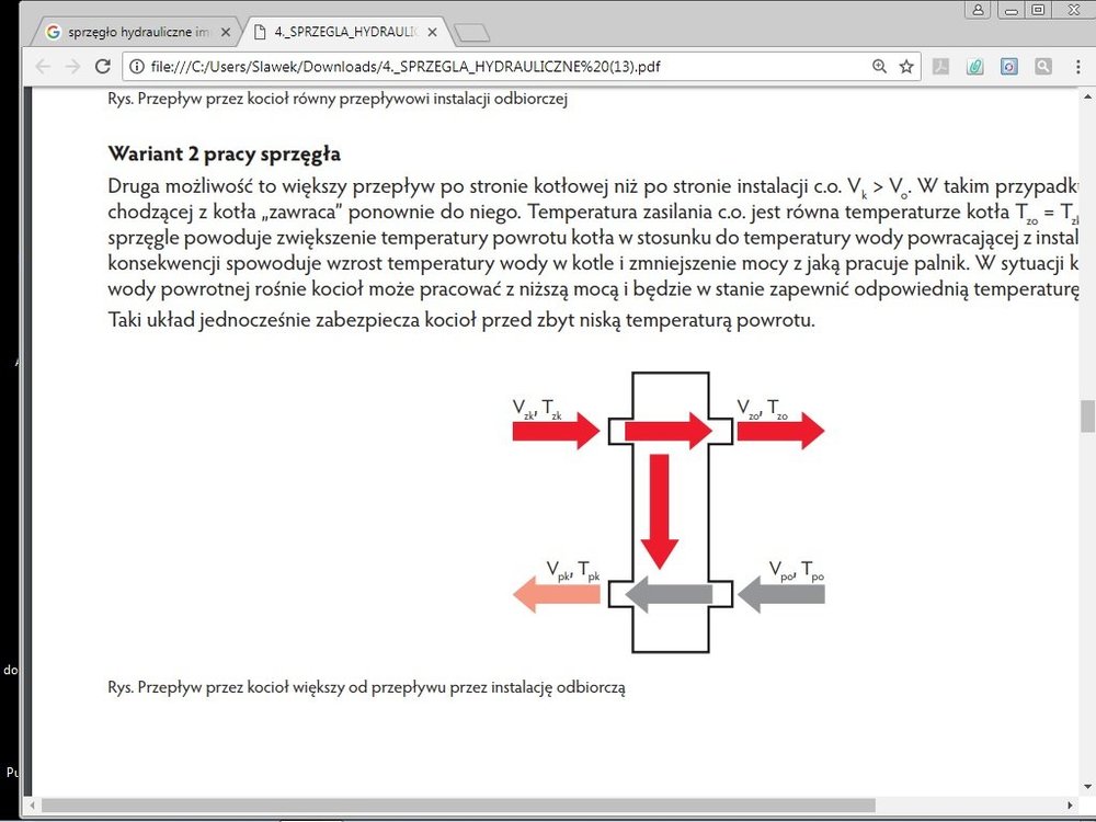

@odpowietrznik
Czy możliwy jest taki przypadek:
- po stronie kotła przepływ 2m3/h temperatura wody wychodzącej z kotła 60, temperatura wody powrotu 55.
- po stronie instalacji przepływ 1m3/h temperatura wody wychodzącej 60, temperatura wody powrotu 45.
Przepływ po stronie kotła jest dwukrotnie większy niż po stronie instalacji.
Jak wtedy pracuje sprzęgło? Co dzieje się po dłuższym czasie?
Godzinę temu, odpowietrznik napisał:
Bo przepływ w obiegu przed sprzęgłem powinien być większy przy kotle na paliwo stałe aby podnieść temp.wody powracającej do kotła?(odwrotnie jak przy kondensacie)  Myślałem że skoro za sprzęgłem mamy dwie pompy 60kę i 40kę to ich przepływy się sumują a przed sprzęgłem będzie tylko jedna pompa która musi w tym przypadku dać większy przepływ niż te dwie.Bzdura?;)
Pompka kotłowa przed sprzęgłem w zupełności wystarczy 25/40
U siebie mam takę założoną i już na drugim biegu uzyskuję maksymalny przepływ (2,1 m3/h) dla sprzęgła a to dlatego ponieważ opory po stronie obiegu kotłowego są bardzo małe.

No dobrze napełnianie pieca wężem, a woda do zaworu dbv raczej musi być na sztywno do wodociągów.?
Zawór dwufunkcyjny np.Regulus DBV-1 powinien być zamontowany na sztywno.Należy zadbać o to aby element termostatyczny był zanurzony całkowicie w gnieździe 3/4" w kotle czy to na rurze.Na wejściu zimnej wody do zaworu należy zamontować filtr osadnikowy a także reduktor ciśnienia wody.
A w którym miejscu zamierzasz zamontować naczynie przeponowe?jakiej pojemności?jakie ciśnienie wstępne?jakie ciśnienie napełnienia instalacji? i ile bar zawór bezp.?

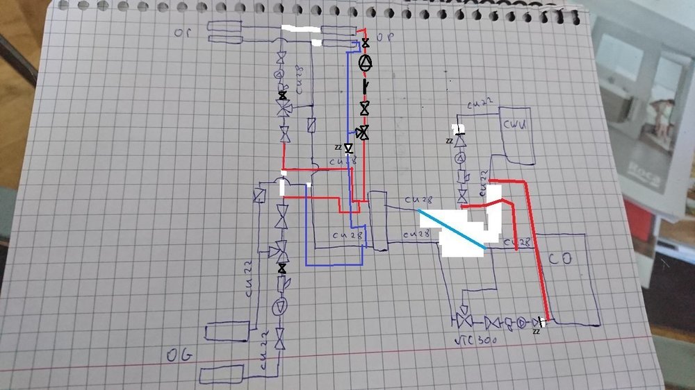

Naczynie przeponowe na powrocie ze sprzęgła do pieca. Wyszło mi ok 260 litrów wody w CO więc myślę że 20 litrów wystarczy. Zawór bezpieczeństwa 2 bar będzie tez wkręcony prosto do pieca - chyba że zdubluję go jeszcze na rurze zasilającej sprzęgło. Co do ciśnienia wstępnego to muszę się doszkolić.
Jutro postaram się narysować obieg miedzy piecem a sprzęgłem.
