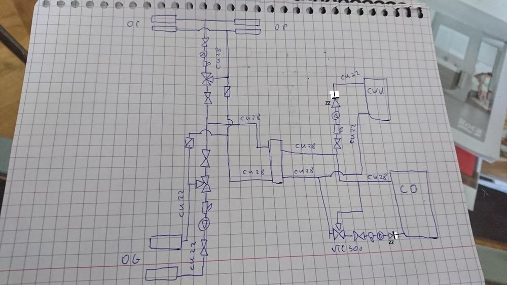

Witam! Muszę w tym miesiącu kupić piec i mam dylemat biawar pellux 20 kw czy rakoczy cortina pellet 21. Cenowo wychodzi podobnie - co polecacie?
Instalacja jest na trzech rozdzielaczach, dwa do podłogówki po 10 sekcji i jeden sześć obiegów na grzejniki. Oprócz tego piec będzie też ogrzewał cwu 200l. Dom ok 330m2 ogrzewanej powierzni.

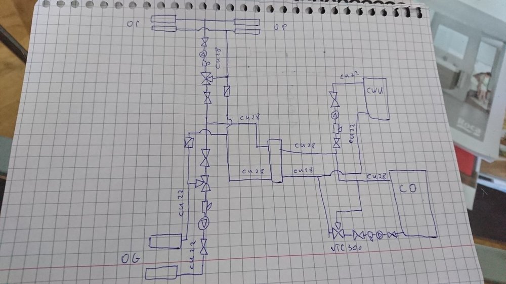

Witam!
Temat samej instalacji w kotłowni powrócił, więc mam kilka pytań.
Jaka moc sprzęgła do pieca pelletowego 21kW? Ze sprzęgła będą pracowały trzy pompy. Jedna na dwa rozdzielacze od podłogówki każdy po 10 obiegów, najdłuższa pętla ok 70m, a suma podłogówki ok 1100mb. Druga będzie zasilać rozdzielacz z grzejników - sześć grzejników. Trzecia będzie ładowała bojler. Jakie pompy (wydajności) mam zakupić żeby dawały radę w instalacji.
Do sprzęgła wystarczy mi jak dojadę miedzią 28? wyjście z kotła 6/4".
Sterować ogrzewaniem chcę za pomocą czujnika pogody, za jego pomocą zmieniać temperaturę na zaworze 3d od podłogówki - czy jest sens dawać drugi zawór 3d na kaloryfery żeby nie zasilać ich cały czas temperatura kotła, czy zasilić bezpośrednio ze sprzęgła?
Jak zapewnić ochronę powrotu? Producent wymaga 60 stopni. Pompa kotłowa plus zawór 3d ochrony powrotu?
Wieczorem postaram się wrzucić jakiś schemat.
Schemat jest najważniejszy , powinny być na nim średnice i rodzaje rur - szczególnie do rozdzielaczy podłogówki.
Reszta jak będzie schemat.
Wczoraj nie miałem czasu, ale dziś takie coś na szybko narysowałem.
Edytowane przez ronuch
Błąd w schemacie
No faktycznie nie mam na powrocie z bojlera, a gdzie dać na obiegu kotłowym - miedzy sprzęgłem a zaworem vtc?
Witam kolegę Ronuch,
Myślę że CWU było źle wpięte. Powinno być pomiędzy kotłem a zaworem VTC tak jak narysowałem. Gdyż w lato grzejąc tylko sam boiler na wcześniejszym schemacie zawór VTC nie pozwoliłby na przepływ chłodniejszej wody z powrotu boilera.
a nie będzie mi ten bojler zbytnio wystudzał powrotu?
