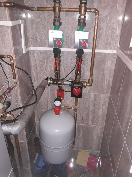

Panowie mam zastrzeżenie chyba dobre natomiast chodzi o ochronę powrotu jak na ona funkcjonować na zasadzie mojej instalacji nie wiem jak piec ma nią sterować pompy za zaworem 4d no po prostu z zielenialem może jakieś  rady zaznaczę zrobił to servisant defro
Rozwiń
Dodam prawa pompa idzie na co . A lewa na bojler
Opublikowano (edytowane)
Jak dla mnie to jest ok.
Lewa pompa jak piszesz cwu zrobiona z priorytetem bez żadnych mieszających zaworów kiedy ona będzie pracować powrót będzie napewno dogrzany, zawór mieszający jest przy pompie co i w zależności czy powrót będzie za zimny będzie się przymykał a otwierał po przekroczeniu zadanej temp powrotu
Edytowane przez jarektt1
Kurde nie wiem co lepsze powrót  czy grzanie domu jak załoncze powrót nie dogrzewa pomieszczeń powrót ustawiony na 45 stopni zalonczy się pompa na grzejniki chwilę pochodzi zawór zaraz przemyka ponieważ spadła tm. Powrotu
Ile kocioł posłuży bez ochrony powrotu
Ja bym przestawił na 75 zadaną zyskasz 5°
Stabilizacja pracy zajmie niestety trochę czasu, ale po dogrzaniu praca będzie stabilna.
Pal z ochroną pal bez niej zobaczysz co będzie lepsze dla Ciebie.

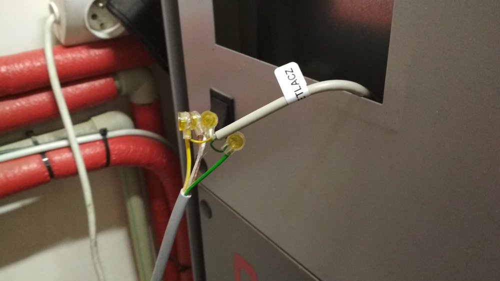

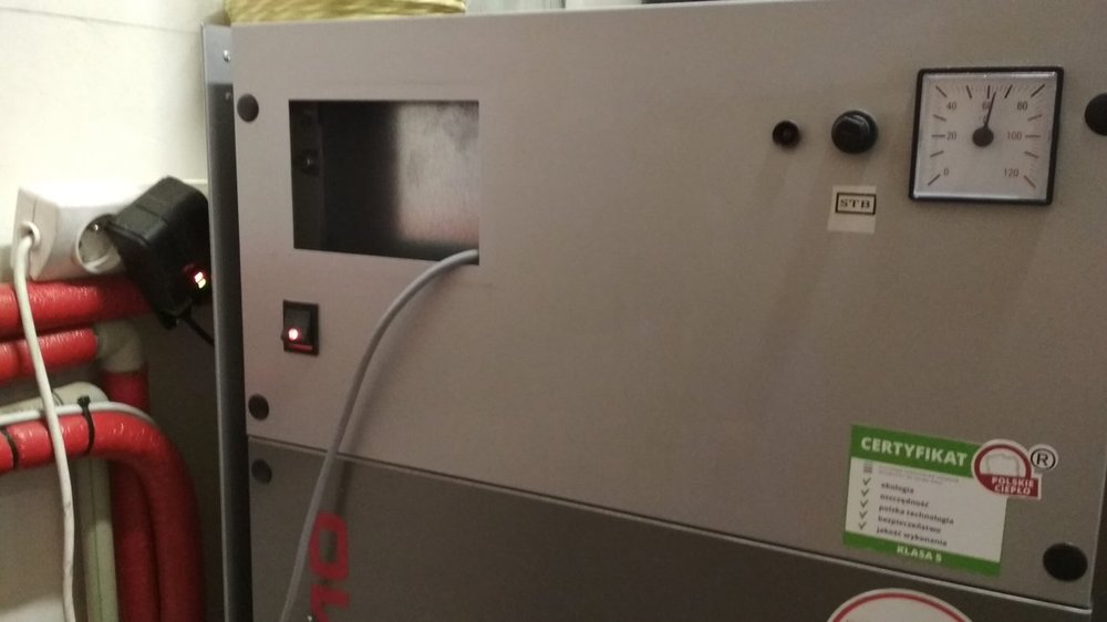

Tak dla przypomnienia to sterownik pieca jest na magnes, można go spokojnie wyjąć, przedłużyć przewód i zamontować np: w holu i nie latać co chwilę do kotłowni. Ja tak zrobiłem i działa.

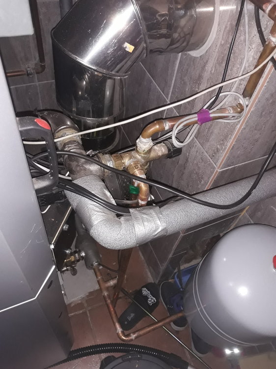

Co do ochrony powrotu na piecu jest napisane min 55, jak to sie ma do rzeczywistosci... Nie wiadomo. Ja zaobserwowalem kilka rzeczy. Powrot na 45 stopni kociol na 65 ( kociol dogrzewa sie pomalu ~2-3h , grzejniki szybciej sa cieple) . Powrot 55stopni ( kociol szybko stabilizuje swoja temp ale grzejniki do zadanej temp dochodza okolo 2h ) . Jako ciekawostke dodam ze jak pompe co na grzejniki ustawilem na min bieg to zawor 4d na silowniku zglupial i otworzyl sie na 100% tak ze na powrocie temp spadla do 35stopni, pomogla dopiero kalibracja zaworu.
Ja teraz kombinuję z minimalnym otwarciem zaworu.Temp.zadana zaworu 50st.,ochrona na 50st. otwarcie min.50%...(różnie to zmieniam) piec szybko łapie temperature (70 ustawione,dochodzi do82)i sie wygasza,powrót oscyluje w granicach 42st. Spaliny dochodzą do 150st.Nie wiem co zrobić żeby piec sobie delikatnie pykał w okolicach 65-70.
