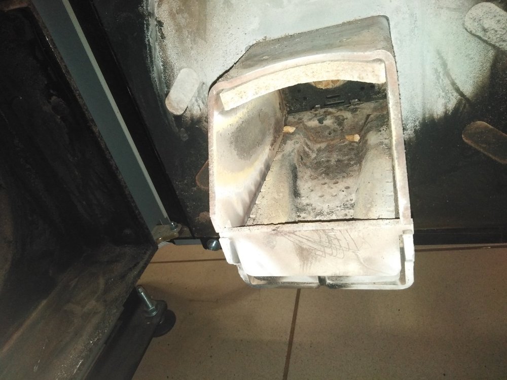

dawno mnie nie było ( ale to chyba dobrze bo nie miałem żadnych problemów . poniżej moje odczucia po 18 miesiącach palenia w defro bio slim :
spalanie : ogólnie wychodzi coś koło 3t na cały rok ( od lipca do lipca ) dom 120m2 w domu 22,5 - 23 stopnie , + CWU dla 3 osób cały rok .
opał : zazwyczaj barlinek ( ale bywało różnie )
instalacja z pompą kotłowa + zawory mieszające ( jak ktoś zainteresowany to w początkowych postach opisane  jest )
opinia - ogólnie jestem bardzo zadowolony ale co wymagać od tak małego kotła ( brak popielnika + mały  zasyp ) to minusy , ale i tak wychodzi mi na to że popiół wybieram teraz przy minusowych tem. raz na tydzień ( odkurzaczem ) ok 5min i zasypuje w miare potrzeby czasu nie ma co liczyć .
poniżej zdjęcia kotła po 18 miesiącach palenia ( czyszcze odkurzaczem kominkowym i czasami szczotką kominową . )
dodam że pale od sterownika pokojowego ( czyli kocioł po osiągnieciu TEMP W POKOJU SIE WYGASZA i STOI az ta TEMP Spadnie , mam ustawianą histerezę 0,2 stopnia a zadaną 22,5
Palnika nigdy nie czyściłem
