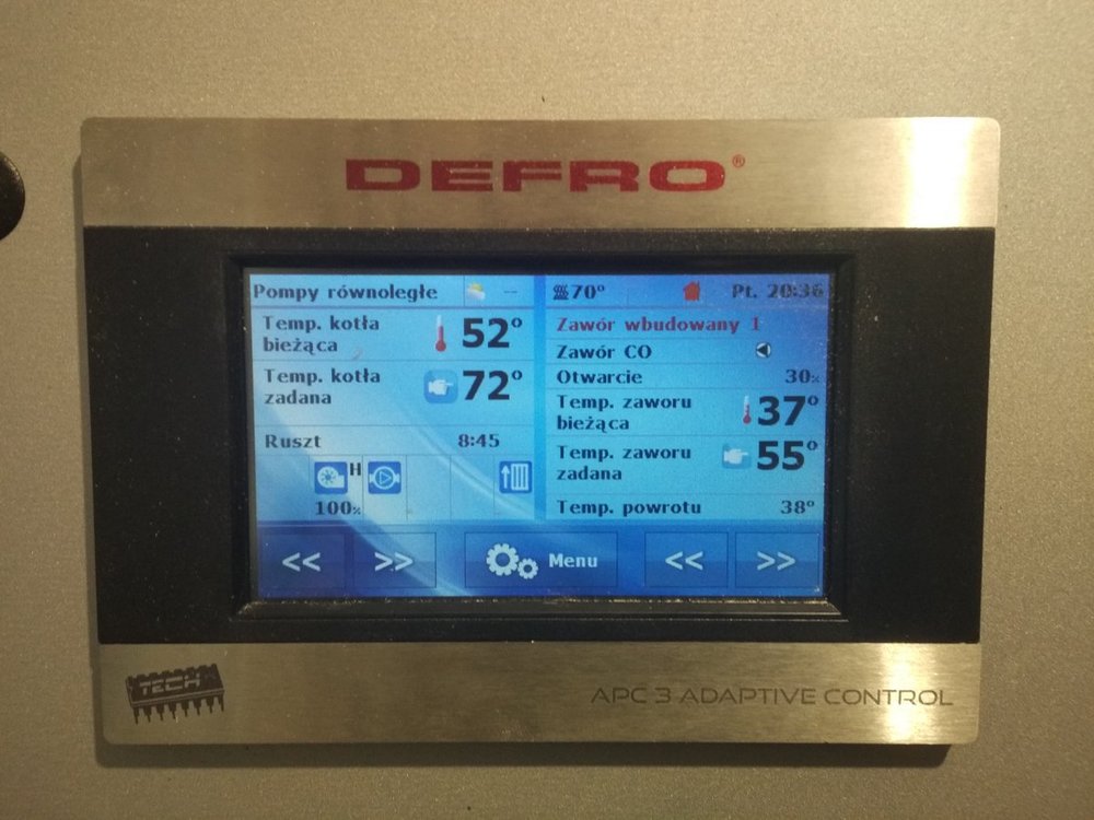

U mnie wygląda to tak jak na zdjęciu.
Jak już się temperatura ustabilizuje to tylko czekam jak pokojówka osiągnie 21,6 i wygasza piecyk.
Edytowane przez szpachla1

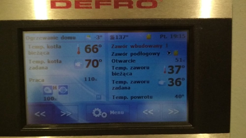

No okej,ja mam na jednym pionie podłogówke z mieszaczem z powrotu i ręcznie jest 36-38 st. ustawione a drugi pion to cwu + grzejniki góra--połączone to jest  zaworem czterodrogowym. Piec dogrzewa dom + cwu i sie wyłącza nie osiągając temp.zadanej kotła jak i temp.zadanej zaworu wbudowanego.Może mam coś zle zrobione...
Doszło do takiego momentu że salon dogrzany 22st.,cwu dogrzane,a temp.zaworu 30 st. i grzejniki ledwo letne,czyli cała góra.IMG_20181130_203839.jpg

Na ile procent masz ustawioną moc kotła..??
Jak zmieniasz ustawienia pieca to po zmianach dobrze jest go wyłączyć z "hebla" na parę minut.
Czasami ten sterownik lubi sobie wygasić i rozpalić piecyk bez powodu.
100% .mam ustawione,do dzisiaj jechalem z pokojówką, która otwierała bądź zamykała siłowniki podłogówki,a piecyk działał non-stop ale dużo łykał pelletu,po zmianie dogrzewa i czuwa ale tym samym pion na grzejniki jest zimny bo grzał salon i cwu.
A masz zaznaczoną opcje "pokojówka pompa CO" ..??
Tego nie wiem,zobacze.To jest w ustawieniach zaworu wbudowanego?

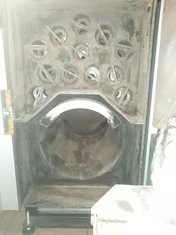

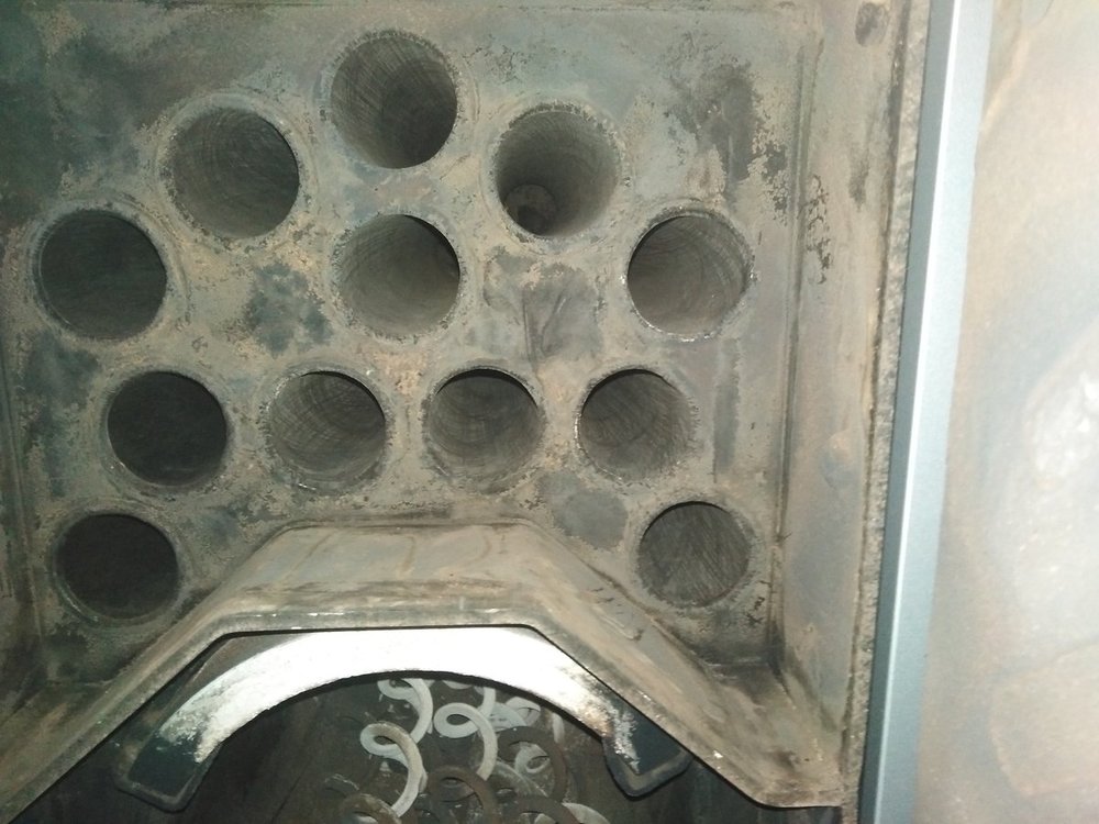

dawno mnie nie było ( ale to chyba dobrze bo nie miałem żadnych problemów . poniżej moje odczucia po 18 miesiącach palenia w defro bio slim :
spalanie : ogólnie wychodzi coś koło 3t na cały rok ( od lipca do lipca ) dom 120m2 w domu 22,5 - 23 stopnie , + CWU dla 3 osób cały rok .
opał : zazwyczaj barlinek ( ale bywało różnie )
instalacja z pompą kotłowa + zawory mieszające ( jak ktoś zainteresowany to w początkowych postach opisane  jest )
opinia - ogólnie jestem bardzo zadowolony ale co wymagać od tak małego kotła ( brak popielnika + mały  zasyp ) to minusy , ale i tak wychodzi mi na to że popiół wybieram teraz przy minusowych tem. raz na tydzień ( odkurzaczem ) ok 5min i zasypuje w miare potrzeby czasu nie ma co liczyć .
poniżej zdjęcia kotła po 18 miesiącach palenia ( czyszcze odkurzaczem kominkowym i czasami szczotką kominową . )
dodam że pale od sterownika pokojowego ( czyli kocioł po osiągnieciu TEMP W POKOJU SIE WYGASZA i STOI az ta TEMP Spadnie , mam ustawianą histerezę 0,2 stopnia a zadaną 22,5
Palnika nigdy nie czyściłem

Krótka piłka,co zrobić albo co włączyć żeby piec załączył się kiedy temp.zaworu wbudowanego (grzejniki na górze) spadnie np. o 10 stopni,pomimo że dom i cwu jest dogrzane?
A może zastosować sterownik przylgowy na rurę ponad zaworem 4d,który reagowałby na obniżenie temperatury na grzejnikach i włączał by pokojówke nr2.??
Edytowane przez pepa81
Jeszcze jedną pokojówkę musisz dokupić.

Pokojówka jest na dole,we wszystkich grzejnikach zawory termostatyczne,ale gdy zawor sie ochłodzi to nie załącza pieca (do wszyskiech grzejników dochodzi taka temperatura jak na zaworze 4D) a salon jest na tyle dogrzany ze nie puszcza pokojówka.
Tu by moze wystarczył sterownik temp. Powyzej zaworu 4d (odejscie na grzejniki) ktory by sie włączył po obnizeniu temp.i wyłączył po osiagnieci  temp.zadanej,ale gdzie go wpiac zeby działal poprawnie?Jako pokojówka nr.2?
300zł i masz techa st292v2 bezprzewodowego bez kombinowania.
Bo może podłączysz czujnik tak jak napisałeś ale gdzie ustawisz jakieś progi do startu i wygaszania.
Temperaturę na zaworze pewnie ze 45°  trzeba ustawić to i kocioł będzie częściej startował
