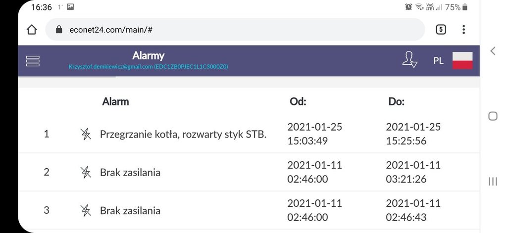

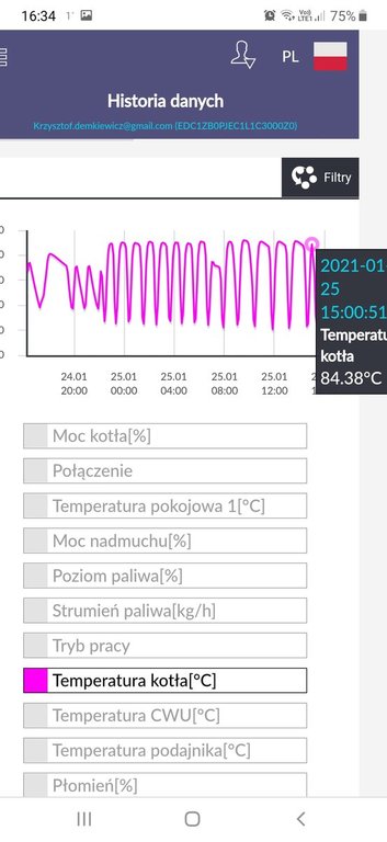

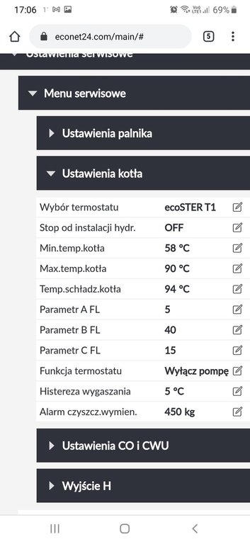

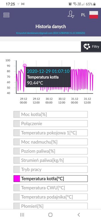

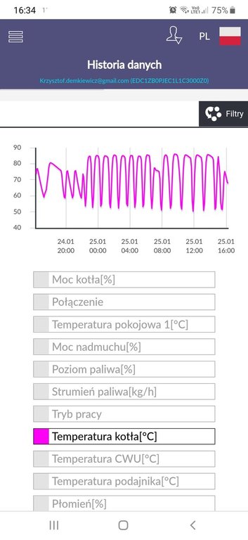

Dziś miałem dziwną sytuację. Syn dzwoni do mnie i mówi że kocioł wyje jakiś alarm STB. Czyli przegrzanie kotła musiała temperatura wskoczyć na 90°C tylko że teraz patrzę na wykres i brak takowej.
@czarny21 obniż nieco zadaną lub zmniejsz histerezę żeby ci piec nie przeciągał o tą histerezę od zadanej co do tego alarmu to może ta czujka od stb  ma niższa temperaturę załączenia niż 90 zobacz co się stanie jak podniesiesz temperaturę tak żeby przebiło 80stc i sprawdź przy jakiej ten alarm się załączy ponownie będzie wiadomo przy jakiej się załącza
@olo231 sam zobacz jużcraz miałem ten alarm ale wtedy przebiło podczas wygaszania 90°C dlatego miałem zmniejszone teraz zmieniłem histerezę wygaszania z 8°C na 5°C.
@czarny21 ok tylko czy ten czujnik nie zgłupiał może coś się z nim zaczyna dziać i załącza już przy niższej dlatego pisałem żebyś sprawdził chwilowo podnosząc temp tak żeby przeciągnął ponad 80 i sprawdził przy jakiej temp. zadziała mi też stb wyłączyło piec ale jak paliłem na ruszcie ja mam ust 80stc zadanej ale nie osiąga nawet 70 przy sterowaniu panelem pokojowym ust 21,5 histereza panelu 0,8 stc jak dojdzie do 21,5 to wygasza piec a temp kotła ledwo 56 56stc więc nie martwię sie tym bo on nawet nie jest w pobliżu zadziałania
Wygrzebane z historii pierwszy raz alarm STB
@czarny21 no ok ale może teraz coś się porobiło skoro piec nie przekroczył 90 a stb zadziałało z tego co pamiętam to stb to czujnik gazowy i on po osiągnięciu odp. temperatury powoduje mechaniczne rozwarcie styków żeby go zresetować trzeba wcisnąć przycisk przy sterowniku gł może te stryki się zgrzały i straciły przejście i dlatego ten alarm wyskoczył
Econet mógł nie wyłapać nagłego piku temperatury..
Całkiem możliwe. Ważne że działa bardziej bym się martwił jak by nie zadziałał i woda została by zagotowana
@cezar76 też tak pomyslałem
Gdy pompa przestała podawać wodę na układ a temperatura była wysoka to przy wygaszaniu mógł przekroczyć 90 a econet nie zarejstrował
Dlatego ja nie wyłączam pompy od termostatu. Raz, że wolę wykorzystać ciepło z kotła i przedłużyć grzanie grzejników, a dwa- również, po to, żeby kocioł przez przypadek się nie przegrzał. Oczywiście po wygrzaniu obniżam temperaturę na mieszaczu.
Cezary 76 święte słowa, ale muszę to jakoś zjeść.
Święte słowa, ale jak coś jest niesmaczne, to można to doprawić i od razu będzie lepiej smakować...
No i znalazła się przyczyna alarmu STB kocioł jak już się wygasi i wypali cały pellet z palnika to komora spalania jest tak wygrzana że mimo woli temperatura rości nadal do pewnego momentu. Obniżyłem histerezę na kotle i teraz nie powinno już mieć to miejsca.

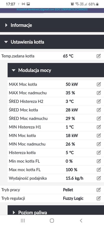

Zauważyłem taką nowość mianowicie u nas jak palnik zostaje zasypany i procent na wyświetlaczu spadnie poniżej progu palnik uznaje że trzeba się na nowo rozpalić , u Ryśka jak palnik traci procent na wyświetlaczu obniża moc kotła o dwa kilowaty jak procent sie zwiększy z powrotem zwiększa moc i tak się broni  ,nie wiem czy to jakieś nowe oprogramowanie ma ktoś coś takiego? .\

A nadmuch też zmniejsza czy tylko dawkę paliwa?
