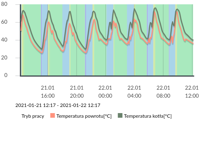

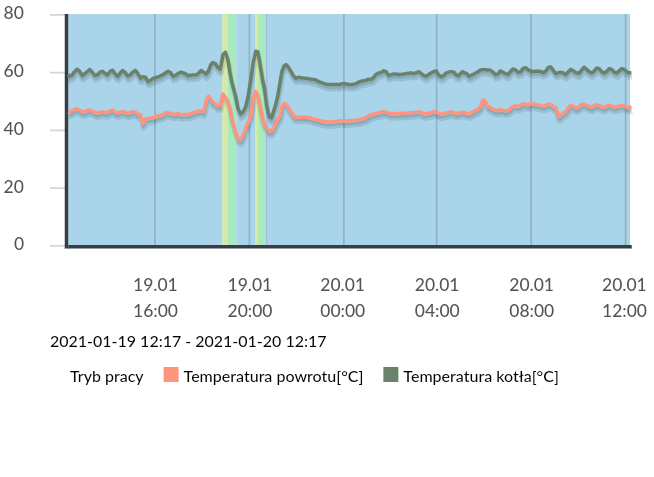

@rychu29 Dla porównania sposob pracy przy -13 do -16 oraz ostatnia doba 0-3.
06393e2d6dfaf2473a94a7daf38c3eb5.jpg&key=7445a60a1290e22777afc0af973bb39d57c563bf8189d960355c3cc2acd79f8b46f47207e5e036941101fa6db7fa10c4.jpg&key=6737a10f339d5a7a6358fcfc76c069fa3344347842981cc38cd0bad880722c77
PS. Jakoś u mnie nadzór się nie sprawdza, ale mam za słaby wymiennik do palenia na 2-3 kW. Teraz jadę w trybie standard, wyłączenie kotla od termostatu.

Bez nadzoru na FL kocioł ładnie trzyma temp.
Zużycie paliwa

Masz same grzejniki  a pojemność wodna twego kotła pewnie jest mała moim zdaniem powinieneś palić od termostatu pokojowego nie od histerezy kotła , po nagrzaniu chałpy termostat powinien wprowadzić kocioł w postój a pompa powinna jeszcze jakiś czas pracować do momentu aż temperatura na kotle spadnie .kocioł powinien się odpalić dopiero kiedy temperatura w domu spadnie o dwie dziesiąte stopnia niż zadana na termostacie , Jak teraz jest  u Ciebie ?

Spróbuj ustawić czyszczenie na 5% a czas na 90s. Zobacz co będzie. Być może trzeba będzie podnieść nadmuch o jakieś 2%na każdym progu mocy. Spróbuj najpierw z tym czyszczeniem. A odnośnie zużycia, praca od termostatu powinna być oszczędniejsza.
