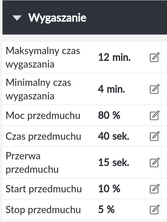

Czas wygaszania potrzebny jest by mogła się do końca wypalić zawartość peletu, która jest w palenisku więc doświadczalnie (obserwując) skróć czas . Ja mam na 7 min i w sumie nie bawiłem się tym parametrem. Potem jest czyszczenie to też coś się dopali.

Długo wygasza mi też palnik - 10min to trochę przesada, może histerezy mocy to poprawią, bo sporo ciepła ucieka w komin.
U mnie jest tak, nigdy nic tu nie zmieniałem.56c848e8ad855ee2c17293417193dc15.jpg

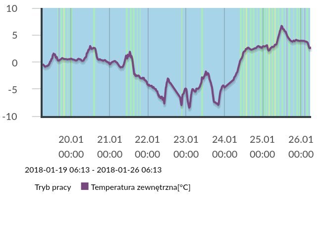

Panowie jak mam roznice temp. Powrotu 1 st to jest cos nie tak czy chata dogrzana i tak ma byc
Chata dogrzana, wiosna na zewnątrz...
U mnie w mrozy wygaszal się raz na dobę, teraz znowu taktuje. Tak już zostawię chyba. da60279153707b6b1ed96ddc0f43787f.jpg
