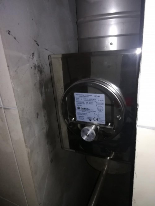

Ja mam konkretnie w wyczystce. Idealnie pasowało bo mam wkład z kwasiaka i wymiary dokładnie się zgadzają. Komin 9m fi 200 niezły przeciąg mi robił w wymienniku z tego wynika. RCK ustawiony na 20Pa, wg DTR kotła dla węgla. Podczas pracy kotła konkretnie się uchyla.

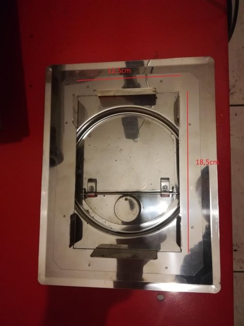

Daj zdjęcie jak to wygląda ten rck. Pozdrawiam
To wiem jak wygląda RCK ale właśnie mam prośbę jak możesz określ wymiary swoich drzwiczek , że Ci to pasowało bo tez się do tego przymierzam i daj jakieś zdjęcie tego RCK swojego.
 Ja też mam fi 200 i około 10 metrów kwasiaka.
125x185 - rozmiar wyczystki.
