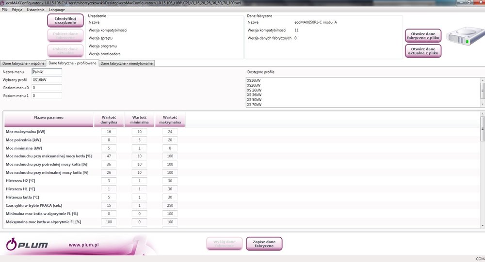

Panowie do Tych co kupili palniki większe niż ich faktyczne zapotrzebowanie na ciepło w domu czyli np. mają palnik 6-26 kw a chcieli by zejść z mocą na 5-20 KW jest taka możliwość poprzez wejście do ustawień zaawansowanych poprzez hasło 4096 wtedy wybieramy moc mniejszą ,OK i nasz palnik 26 zamienia się w 20 KW z jego całym oryginalnym procesem spalania. Niestety nie działa to w drugą stronę.
Zmienia sie coś więcej w oprogramowaniu poprzez zadziałanie w ten sposób o którym piszesz? Czy działa w ten sam sposób jeśli mu ograniczę moc max do tych 20kW w ustawieniach? Tak jak czasem teraz to robię.
@Tomku0407 na pewno zmienia się czas pracy podajnika , dawka paliwa , i nadmuchy na poszczególnych mocach FL. Z większych na mniejsze.
To w sumie super, działa to kompleksowo.
Zmienia tylko parametry główne dla palnika - podobnie można zmodulować mocą planika - w konfiguratorze ładnie to widać
Kolego @cinas pomimo dobrego wzroku a i użytej lupy powiększajacej nie jestem w stanie jak i wszyscy odczytać tej tabelki załączonej przez Ciebie. Przed jej zamieszczeniem powiększ format tak by było OK . Przerób ja np paitem i będzie OK. To wszyscy skorzystają.
Nie no..., @robin60 :))). Może tak byś kliknął w ten obraz? Wyświetli Ci się w rozmiarze w jakim był zapisany.

Brak możliwości edycji , wrzucam tu
@cinas teraz OK bardzo ładnie widać, opisz gdzie to tak wejść i wykonać edytować itp.
@Dragster dużo umiem ale widocznie jakieś ograniczenia programowe systemowe itd. które mi nie pozwalają.
@Dragster zobacz u siebie czy możesz zejść z mocą na 20 KW. W ecosterze 850 P2C kocioł wyłączony . Pali się KIPI data i takie inne . Górny przycisk meni. Ustawienia serwisowe kod jaki podałem i zobacz czy masz możliwość na mniejsza moc wejść. Gdyż u mnie tylko wyższe moce palników.
Program do ustawień sterownika i przez złącze USB na płycie lub ecolink
