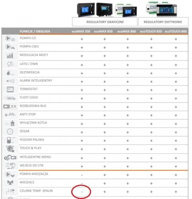

No, ale on ma sterownik 350, a tam podobno nie da się czujnika temperatury spalin podłączyć. Tak ktoś tu napisał.
www.kochowka.blogspot.com
Nie da się.
Edytowane przez Dragster
Moze byc ze wymiennik faktycznie do bani. Pompa leci na 1 biegu moze na 2 przelacze to szybciej bedzie odbieralo cieplo ale nie wiem czy jeszcze spalanie nie wzrosnie bo szybciej bedzie chlodzic wymiennik. Byc moze tak jest jak piszecie z tym ze po dolozeniu polki z szamotu komin wyraznie chlodniejszy.
Nie da się.
Wg tego obrazka 860 obsługuje czujnik temp. spalin. Niestety wersja dla Kostrzewy (860P3-O) jest jakaś zubożona i nie obsługuje.
