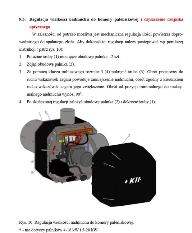

Skupmy się na razie na dwóch rzeczach. Bo przy 26kW ten wymiennik powinien dochodzić do zadanej moment. Temperatura spalin i powietrze. To pierwsze to już wiesz jak.
Musisz ustalić jak wygląda u Ciebie przysłona. Nie wiadomo co serwisant fizycznie ustawił więc wg instrukcji postaraj się ustawić przysłonę w pozycji maksymalnego otwarcia. (u mnie tak było domyślnie)
Ewentualnie cyknę Ci po południu fotkę jak jest u mnie.
Druga sprawa. Może faktycznie trzeba palnik wyczyścić bo od pracy ciągłej i złych ustawień zaszedł  syfem. W tym pomorze Ci DTR od strony 25. DTR palnika masz w załączniku tego posta.

Palnik jak serwisant przyjechal to byl odpakowany i przy mnie nic nie grzebali. Zamontowali pozmniejszal nadmuchy i pojechali. W kotlowni chodze w krotkim rekawku i zimno mi nie jest nie wiem ile moge miec ale cieplo bije jak sie wchodzi. No zobacze ta przeslone czyli na maksa otwarta musi byc tak?
Zrobię Ci fotę jak jest u mnie. Palniki mamy takie same. Chociaż bardziej stawiam tak jak pisze kolega @wojtas85. Palnik może być zasyfiony.

Alfiorz nie kombinuj z przysłona tylko wygaś palnik i zajrzyj do środka. Zobacz jak wygląda czy otwory dolotowe nie są pozatykane. Weź szczotkę drucianą odpal na ręcznym sterowaniu dmuchawę i 100% nadmuchu wyczyśc palnik odpal ponownie.
Zacznij od najprostszego rozwiązania czyli czyszczenia palnika.

Dobra, chcialbym zeby ta przeslona byla przymknieta i wystarczylo ja otworzyc tylko i miec problem z glowy.
Gdyby byl zabrudzony to od samego poczatku by musial bo od poczatku sie z tym zmagam
