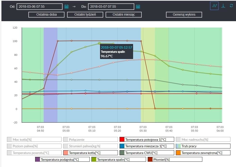

Jak raz kupiłem byle co do palenia, to musiałem czas czyszczenia wygaszanie zmienić z 2 na 12 minut. Dwanaście, takie spieki się robiły. Ale palnik się pięknie czyścił. Sprawdź to koniecznie.

Próbuję porównać nasze wymiennki ale chyba się nie da. Ja mam 10kW więcej na wymienniku.

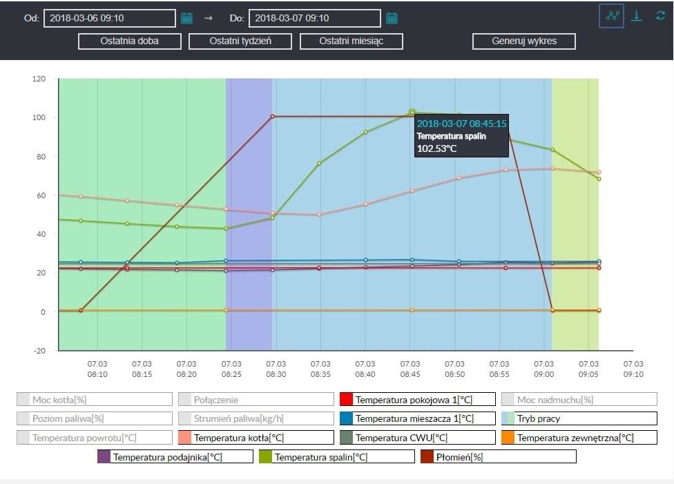

Tak wygląda u mnie na 80% mocy wymiennika czyli palnik ograniczony do 20kW przy powietrzu 41%. Przy 25kW (47%) będzie niewiele więcej. Podkręcę palnik i zobaczymy.

No właśnie, masz większa powierzchnię wymiennika. Ja u siebie dużo za dużo wpuszczam w komin.

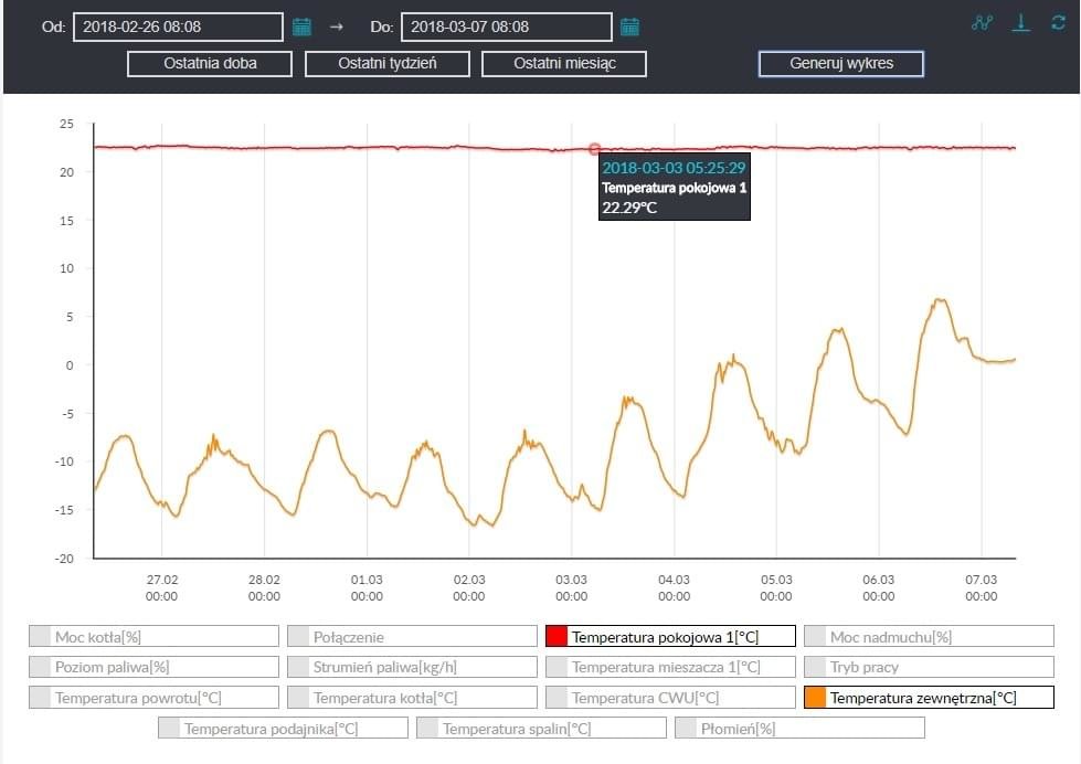

Tutaj mam mały wykresik dla tych, którzy mają wątpliwości. Jak powinna działać pogodówka. Ogrzewanie podłogowe, mieszacz z siłownikiem, krzywa grzewcza plus ecoSter touch. Zadana temperatura 22.5. Histereza 0.3.

Widać że instalacja działa jak należy
@Dragster
Wrzuć zapis temperatury mieszacza i temperatury zewnętrznej, bez pokojowej.

Proszę bardzo, z mieszaczem. Przypomnę tylko, że mam zawór 3D.
Edytowane przez Dragster
Fajnie widać jak ze wzrostem temperatury zewnętrznej spada temperatura na mieszaczu [emoji108] Też mam na podłogę krzywą 0,3. Na kaloryfery 0,7. Temperatura zadana 22'C.

Palnik ograniczony do 25kW, wiatr 47%. Temperatura spalin 6st więcej.

Wyszczotkowałem na razie palnik bo po pracy ciągłej zaszedł tak jak u Ciebie. Tak więc na pewno trzeba będzie zmienić czasy czyszczenia i obrót w pracy ciągłej. Jak pracuje Praca/Postój jest czyściutki. Poza tym w palniku 6-26kW faktycznie pellet nie zasłania  czujki.
