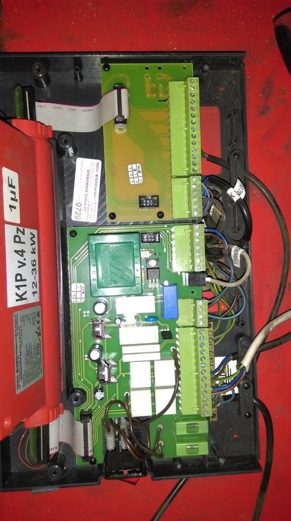

witam mam sterownik tech kip v.4 pz i mam problrm temperatura moswet za wysoka , wentylator chodzi płynnie wedłog mego słuchu kondensator wymieniłem przy wentylatorze i nadal lipa co mam zrobic jak cos to jestem zielony z elektroniki. piec pochodził 2 sezony i w 3 padł czyli po gwarancji zaras bo latem niechodzi . co miał bym za kondensator wymienic i jak?

@kowal323Z moich perypetii sugeruję na początek wymianę niebieskiego kondensatora MKP, a najlepiej wszystko co jest na płytce (trzy kondensatory elektrolityczne po lewej, niebieski przy wyjściach oraz jeden mały żółty przy transformatorze).
Kondensatory to jedno, ale nikt nie zwrócił uwagi, że z czasem wentylator się zużywa i obraca się z coraz większym oporem, co obciąża tranzystor.
Myślę że dobrym rozwiązaniem będzie podniesienie obrotów minimalnych wentylatora o kilka procent.

Test ma, tylko trzeba go wykonać żeby ustawił zakres pracy dmuchawy.
Tam nie ma żadnego zakresu pracy dmuchawy, to nie skzp. Ten sterownik działa w oparciu o faktyczny przepływ powietrza, o czym na tym forum są już setki postów.
jak to nie ma? w serwisie można podnieść minimalną moc i obroty
@kowal323 jeżeli nie znasz się na elektronice a tym bardziej na lutowaniu to polecam jednak oddać do jakiegoś fachowca w okolicy

To nie jest prawda.  Żadnej mocy ani obrotów dmuchawy się nie ustawia. Ustawia się obroty turbinki na dmuchawie, czyli przepływy oraz minimalne wysterowanie.
@HarryH ustawia się ale nie obroty tylko minimalny i maksymalny "prąd" co w efekcie przekłada się na to z jaką prędkością obrotowa startuje i powyżej jakiej nie wzrosną już obroty wentylatora.
Wysterowanie to nie prąd i nie ma przełożenia 1;1 na obroty dmuchawy. Zależy to od oporów przepływu, ciśnienia itd. Są sterowniki działające jak mówisz, ale nie tech (tamte mają halotrony w dmuchawie, a tech w przepływomierzu).
Ale nawet jeśli pominiemy te szczegóły, to dmuchawa i tak startuje z wyższego wysterowania (np. ja mam minimum wysterowania 14, a startuje z 19).
Wysterowanie to trochę bardziej zawiła sprawa niż start dmuchawy i nie od tego jest. Wysterowanie to parametr odpowiedzialny za regulację obrotów(mocy) wentylatora w zależności od faktycznego przepływu powietrza przez hallotron.
Edytowane przez Darekgra
Ale gmatwasz, przecież to najzwyklejsze wypełnienie sinusoidy. Co nie zmienia faktu, że w sterowniku do wymiany są kondensatory, a reszta dywagacji Snurqa jest chybiona.
witam ponownie ogulnie piec startuje robi te swoje testy i przy temperaturze około 60 stopni zalacza sie alarm temperatura mosfet za wysoka wiatrak czy dmuchawa dobra bo chodzi cicho jak zawsze przyspiesza czy zwalnia i do 60 stopni nabija i lipa a piec ma wymogi ze musi a raczej powinien chodzic na 65 stopniach piec 24kw musze poszukac jakiegos elektronika zeby to powymienial bo jak mam za nowy dac 1270 zł co 2 lata to masakra dzieki za pomoc postaram sie wymienic to co napisaliscie i dam znac czy pomogło dzieki
