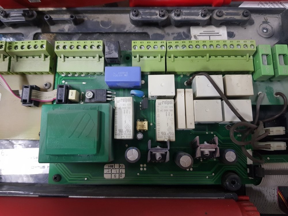

Sterownik Tech. Temp. Mosfet Za Wysoka.
wymieniłem tylko ten 1 kondensator (niebieski) na taki sam zamiennik i piec śmiga. Całość kosztowała mnie raptem 20 zł (kondesatory + wysyłka) i ok 6 godzin czasu pracy (rozebranie wszystkich kabelków, przelutowanie, ponowne podłączenie i rozpalenie pieca :) ) Przy takim nakładzie finansowym zakup nowego kompletnie mija się z celem - tym bardziej jak radekrp90 powyżej wspomina SKZP również może się zdupcyć :) Pozdro

radek020202 czy możesz pokazać na screeshocie który kondesator w sterowniku Techa wymieniłeś (ja mam K1pV2). Aktualnie wymieniłem ten kondesator na wentylatorze (wystarczyło skręcić kostkę) - jednakże to nie była przyczyna problemu ponieważ błąd MOSFET zbyt wysoka temp dalej mi się pokazuje. Zdarzyło się tak że jak poruszałem ekranem sterownika słychać jakieś trzaski - i nawet wentylator przestał działać ... poruszałem znowu i ruszył .... Jednakże czy może ktoś pokazać jak wymienić ten kondesator w tym sterowniku - trzeba go lutować ? dzwoniąc do serwisu Techa - powiedzieli że wymiana tranzystora koszt. 250 zł .... proszę pomóżcie

wporządku przyjmuję do wiadomości i te argumenty że jeżeli kondesator nie pomoże będę zmuszony do zkaupu nowego sterownika - przy czym jaką masz akurat pewność że TIMEL również nie padnie pół roku po końcu gwarancji ? (bo ile jej dają rok dwa lata ? ) wg. mnie żadnej gwarancji nie ma jak to z wszystkimi elektornicznymi urządzeniami w tych czasach ... modlę się żeby to był ten kondesatorek na wentylatorze ! :) ps. od wczoraj piec działa w trybie letnim grzeje podłogówkę i bojler ...

też mi się tak wydaje że 20 zł to pestka jeśli by miało ponownie zacząć działać .... a może by przemierzyć kamerą termowizyjną sterownik pieca oraz ten wentylator wtedy by wyszło gdzie się grzeje ? co myślice ? bo kamerę mogę pożyczyć. wizualnie ten Timel jakoś do mnie nie przemawia - taki archaiczny się wydaje i toporny, chyba że wgłąb tych ustawień jak się wejdzie jest bardziej rozbudowane menu i możliwość sterowania 4ro drogowym zaworem ....

bardzo to dziwne że trybie letnim tj. temp zadana 45 (piec na 50 stopni) wszystko działało 2 dni, natomiast po przełączeniu na tryb pompy równoległe temp zadana 55 stopni i wskakuje w alarm przekroczonej temp. MOSFETu ;/ spróbóje kupić i wymienić ten kondesator w wentylatorze i zobaczymy

do tej pory nie mogłem narzekać bo wszystko ładnie działało .... jeśli padł kondensator w wentylatorze to koszt raptem 20 zł a zakup nowego sterownika np. Timel przeszło 800 zł .... to gdzie tu logika jeśli na Techu wszystko działało poprawnie. Pytałem czy to może być wina tego kondesatora https://allegro.pl/oferta/kondensator-2-uf-do-wentylatora-mplusm-wpa-120-6734546216 czy też może coś innego ?

Witam również posiadam problem z wysoką temperaturą MOSFET na piecu defro eko komfort k1pv2. Na stronie TECH producenta sterownika piszą aby sprawdzić wentylator - jest czysty i pracuje dobrze, lub wymienic kondesator w wentylatorze WPA 120 HL? co dziwne pic wskakuje w ten ALARM 203 - błąd MOSFET gdy jest w trybie normalnej pracy temp zadana 55, natomiast w trybie letnim temp. zadana 45 - na piecu ok. 51 wtedy działa bez zarzutu ?? bardzo dziwne ... może ktoś pomóc co zrobic ?
