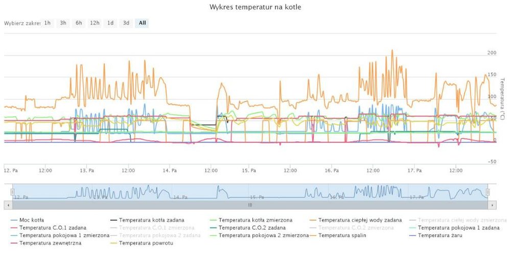

Na tym wykresie temp. spalin to 200stC, a żaru 80stC??

Przy 200*C spalin, temperatura żaru nie może miec 80*C

Tutaj masz prace z buforem. Piec o rozpaleniu do zadanej temp. nagrzał bufor i przeszedł w podtrzymanie . Stoi 21 godz. jak na razie. Z bufora idzie na podłogówkę i  grzejniki. Z podtrzymania (temp na kotle obecnie 80C i tyle na buforze) i naddatku zgromadzonego ciepła pompa doładowuje bufor przy temp 83C  przez zadany x min. Sam oceń a jutro podam jak wyszło zużcie.
Ej panowie to jest wykres palnika na pellet !!!

To wyłącz czujnik żaru, na sterowniku, żeby zniknął z panela.

Marwol nie odznaczył czujnika żaru, którego nie posiada i ten wykres wprowadził Was w błąd.

Tu macie temperatury.
