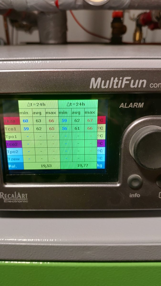

  14. No właśnie płasko, albo i dołek. I z tym nie mogę dojść do ładu. @szelest ten parametr odpowiada tylko za wyliczenie zużycia. Nie wpływa w żaden sposób na wydajność podajnika

  16. Dzięki @TIMON120777 za rady. Staram się ogarnąć ten palnik, ale mimo zmniejszenia nadmuchu do -17%...(patrz fot.). Nie wiem czy dalsze zmniejszanie nadmuchu ma sens. Sądzę, że @Dioob może mieć rację mówiąc, że Stabek to siano i dlatego jest, jak jest. Poczekam, aż wypali się to co w zasobniku i zasypię Bartex Silver (taki akurat mam). A jak instalacja? Jakieś błędy widzicie? Coś poprawiać?
  17. Zgodnie ze wskazówkami zmniejszyłem nadmuch o 10% w dół - zobaczymy rano jak będzie. Kocioł w pid - tryb pid turbo, cz. żaru wyłączony (bo z nim jeszcze gorzej - jak załączę pali się praktycznie w głębi palnika).
