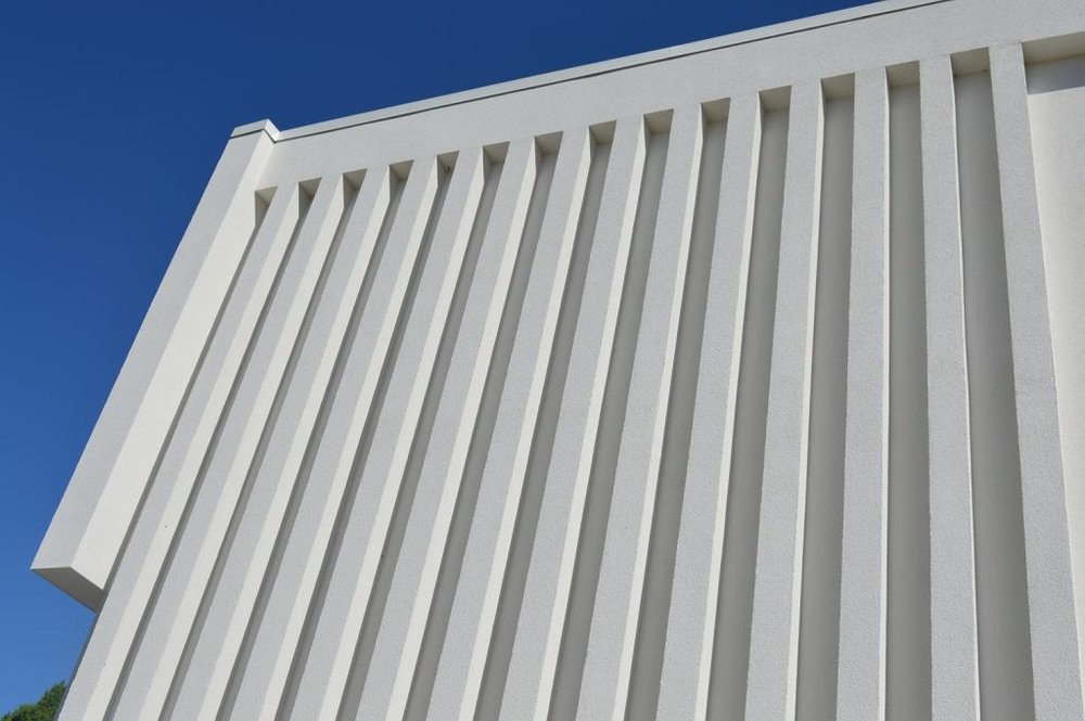

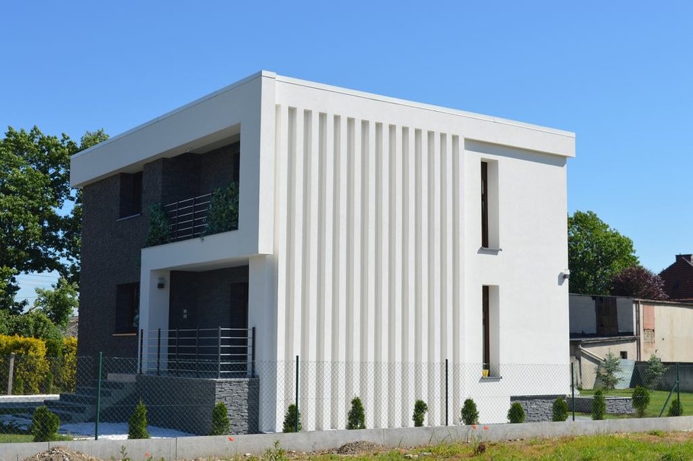

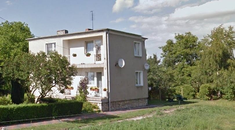

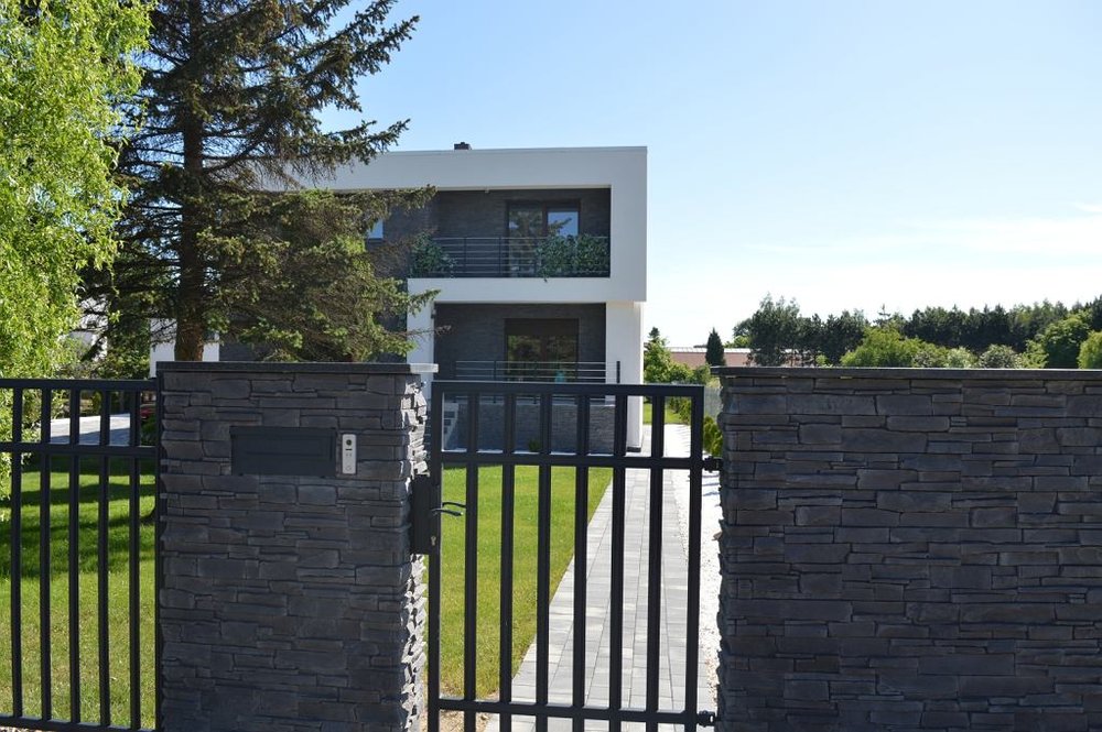

z21949177IH,Metamorfoza-domu-kostki.jpgz21949181IH,Metamorfoza-domu-kostki--Widz21949180IH,Detal-zastosowany-na-elewacjz21949179IH,Dom-przed-remontem-.jpg

Fajnego charakteru nabrał ten domek brawo TY. poz Hermogenes

Fajnie odmłodniał ten budynek można wiedzieć z czego te pionowe prostokąty? Pewnie ze styropianu, jak się to robi są, to zwykłe klocki przyklejone czy jakaś większa rzeźba?
Tak, cała konstrukcja robiona z styropianu, w niektórych miejscach został użyty styrodur czy jakoś tak. Bardzo dużo było z tym zabawy aby to równo wyszło. Czasu zleciało sporo ale się udało. Mija już powoli 3 rok i nadal wszystko się dobrze trzyma, nie ma żadnych pęknięć mimo mocnych wiatrów które szalały w ostatnim czasie. Jedyną wadą tego budynku jest dach a raczej jego sposób ocieplenia. Dach nie został ruszony i pewnie przez niego są największe straty. Jak rachunki za gaz będą bardzo wysokie to będzie trzeba pomyśleć nad ociepleniem dachu nowymi metodami. Martwi mnie też piwnica w której mimo że nie jest zimno bo jakieś 13 stopni to jednak i przez piwnice pewnie są straty ale tego dokładnie to nie jestem pewien
Na pewną wadą takiego ocieplenia są zbyt głębokie wnęki prowadzące do okien. Jeden z budowlańców powiedział że to wygląda jak wnęki okien zamku w malborku ;D

Chodzi mi o to czy te klocki były przyklejane do jakiejś warstwy styropianu na ścianie czy stykają się ze ścianą i są częścią docieplenia a dopiero między nie wpasowane są mniejsze te niższe kawałki? Tak z ciekawości, bo jak to potem pokryć siatką i kolejnymi warstwami?

Z tego co pamiętam to do istniejącej już pierwszej warstwy ocieplenia doklejano następne warstwy tworząc jedną całość. Było też spore kołkowanie aby prócz kleju było coś co to przytrzyma. Następnie kładziono siatkę, na całość po zakończeniu tworzenia bryły.
A więc po z budowaniu bryły która jest widoczna na zdjęciu oklejano całość siatką
No to mozolna robota była ale efekt fajny.
była bardzo mozolna stąd musiałem negocjocować z firmą i dać im większe wynagrodzenie gdyż sami nie zdawali sobie sprawy ile to czasu zajęło. Ta część najbardziej wyżebrowana zajęła 2 tygodnie czasu.

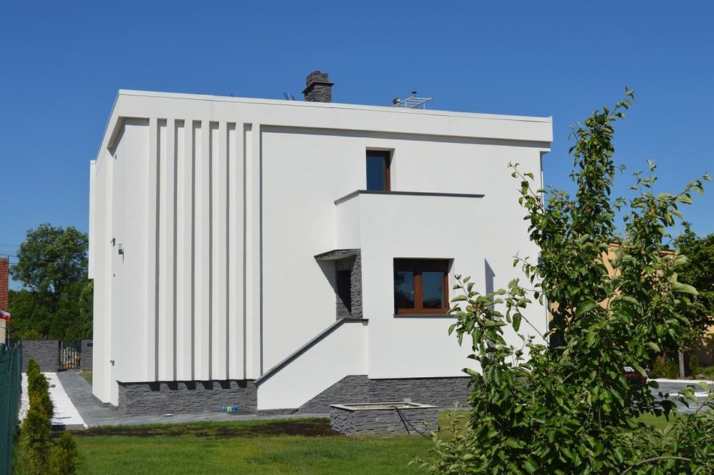

Tutaj jeszcze jedno zdjęcie z drugiej strony ale już tam takich szaleństw nie byłoz21949176IH,Elewacja-od-strony-ogrodu.jp
No domyślam się, ja u siebie sam robiłem docieplenie więc mogę sobie wyobrazić...

To jest Twój domek przed remontem? Przepraszam bo mi coś komputer szwankuje i strony świata wraz ze słońcem źle widać. Strasznie podobny widziałem chociaż kawałek drogi odemnie jest.
