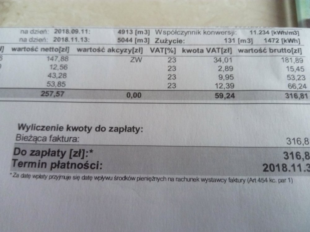

Umnie taki rachunek co+cwo DSC_0042.thumb.JPG.22569e69872bed2c1fd3acbb9c47e03e.JPG
Moje zużycie za listopad to 185m3 CO +CWU

Fajnie ze jakies liczby sensowne sie pojawiaja....ale ile jest  te przykladowo 185m3 z wszystkimi oplatami ...w zlotch-polskich?

U mnie 94m3 kosztowały 198zl co przy takim zużyciu daje 2,1zł za m3 wiec 1,7zł za m3 to chyba jakieś bajki.
