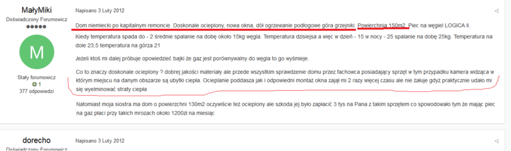

Sorki bo tak sobie myślałem, że to ten poniemiecki cały przeszklony i z pompą ciepła....tylko ile on ma metrów bo różnie podajesz od 170 metrów 130,120, 100metrów, a na innych forach jeszcze ciekawsze rzeczy wypisujesz i stąd moja dociekliwość: Próbuję sobie policzyć wyniki i stąd pytania o szczegóły czy pompa ciepła u ciebie działa czy nie, czy tylko samym gazem ogrzewasz.

Świetnie ale nawiązujesz do mojego poprzedniego domu który sprzedałem. (1)
(2) Drugi dom z 180m2 i całymi przeszkleniami jest w trakcie budowy i jest to świeża inwestycja
Ale jak już tak Ciebie zaciekawiłem skoro mnie tak stalkujesz to mam jeszcze jeden dom w którym nie miałem okazji mieszkać i jest na sprzedaż. Również ma instalacje gazową nawet lepszą niż obecnie w kwadraciku niestety nie mieszkam w nim a dom ogrzewam wyłącznie gdy jest mroźna zima stąd nie miałem większej styczności z tym jak zachowuje się gaz. Ostatni screen w którym poszukuje osoby która zamontuje mi pompe ciepła to właśnie kwadraciak. Nie zdecydowałem się na pompę ciepła i zainstalowałem tylko gaz.
Natomiast ciekawe rzeczy piszesz iż udzielam się na innym forum ? można wiedzieć jakim gdyż sobie nie przypominam abym gdzie indziej coś pisał.
