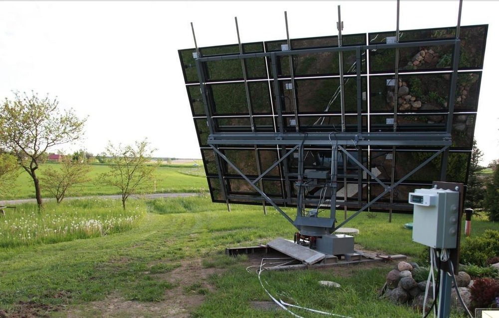

jak ma robić na ciebie to nie generuj kosztów
sa haki za łaty tylko że trzeba okrecić płyte wkrecic hak i na to juz konstrukajca lekka
Myśle tez o takiej konstrukcji
Myślenie to zostaw mądrzejszym taka konstrukcja to niecałe 5kW na trackerze sama konstrukcja trackera kosztuje więcej niż panele, inwerter, i cała reszta razem wzięta.
Znalazł się mondrala ..W 1000pln spokojnie wyrobił bym sie na sztywno.Nie liczac mojej robocizny...Sterowanie wschód zachud to inna sprawa....myślę ze na domowej obrotnicy z włącznikiem czasowym koszty  były by do zaakceptowania.

to ja zamawiam odrazu 10szt taki z podstawą betonowa 4000kg i sterowniem
od reki mozesz przywozić  za 1000zł za sztukę moze być plus Vat
Sama konstrukcja metalowa....bez obrotnicy i sterowania do 1000
Wykopiesz sobie fudamnet ,dasz śruby w czym problem....

trzeba zrobić stope na tyle płyt to około 4 ton betonu skłądanego w bloczkach i konstrukcja do tych boczków wiec prosze Cię nie mów na forum że to kosztuje 1000zł

Więc ile bedzie kosztować sam materiał,nie liczac robocizny...pomijajac jakiekolwiek sterowanie ?
Nie lubię pół środków, lubię kompleksowe rozwiązania materiał + robocizna + sterowanie właśnie z tego powodu proponuję 2 razy więcej niż automatyk.
Ty robisz całość nie chcę negocjować błędów konstrukcyjnych i źle wywierconych dziur - dodaje 500 PLN abyś zrobił całość SAM ja oczekuję kompletnego działającego i uruchomionego urządzenia.
Ujmę to inaczej,ja z pewnością bez sterowania wyrobie sie  dla siebie do 1000pln(na sztywno)....Materiały zostały mi z  hali,robocizna nie ma tu znaczenia,a fundament mam już po starym silosie na trociny.

automatyk spokojnie kupi 4 panele za 1000 PLN, A jak dobrze poszuka to czasami nawet i 5 szt. Magiczne słowo "Amorficzne" nawet bez dofinansowania. Wszelkie inne poli/mono nowe to koszt przynajmniej 600 PLN. Jednak jak widzisz kolega Paweł w cenie 2k PLN ma 1kWp na trackerach do tego jakiś inwerter z jego dofinansowaniem za 200 PLN i w cenie 2,2k PLN ma kompletny zestaw. Specjalnie nie liczę okablowania, złączek mc4 - bo w tej hali to to się poniewiera w hurtowych ilościach
