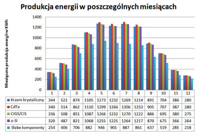

dobry wykres pokazujący ile można energii wyprodukować ze słońca

Od połowy marca do połowy września czyli pół roku głównego sezonu pompa przepracuje 1000 h po 30 W średnio plus 10000h po 4 W na sterownik i anode tj w sumie 70 kWh czyli 50 zl na pół roku. W tym czasie gazu zużyte za 60 zl . Konsumpcja z solarow za pół roku 2,2 MWh przy możliwościach produkcji ok. 3MWh. Rachunki za gaz w tym okresie ok 550 zł.

W listopadzie tylko kilka dni słonecznych więc kolektory się nie napracowały. A szkoda bo jak już świeci słońce to mimo krótkiego dnia woda zdąży się nagrzać i kocioł nie musi się załączać. Ciekawe jak jest z rurowymi w takim okresie.
Listopad raczej bieda 24kWh z 4 płaskich kolektorów, jednak woda w buforze nie schodzi poniżej 55oC. Kocioł na ekogroszek ciągle podgrzewa, więc te 24kWh to i tak nieźle ;)
Choć w porównaniu do sierpnia 734kWh wygląda raczej słabo...
Dziś słońce prawie cały dzień i 0C. Uzysk 7 kWh . Jak na grudzień super.To prawie całe dzienne zapotrzebowanie.
