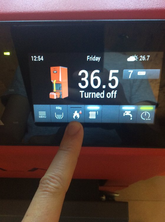

zaktualizowałem do igneo touch. ale zachowałem moduł fabryczny CAN IO.
palnik jest zablokowany czerwoną blokadą i nie uruchamia się bez względu na ustawienia, których używam.
Otwórz klapę i na szynie głównej (CAN BIG) jest wejście nr 60 (oznaczone GND) i wejście nr 61 (oznaczone IN18) zamknij obwód między nimi, a palnik zacznie działać. Po prostu poprowadząć z 60 do 61 przewód i tyle. Pozdrawiam.
