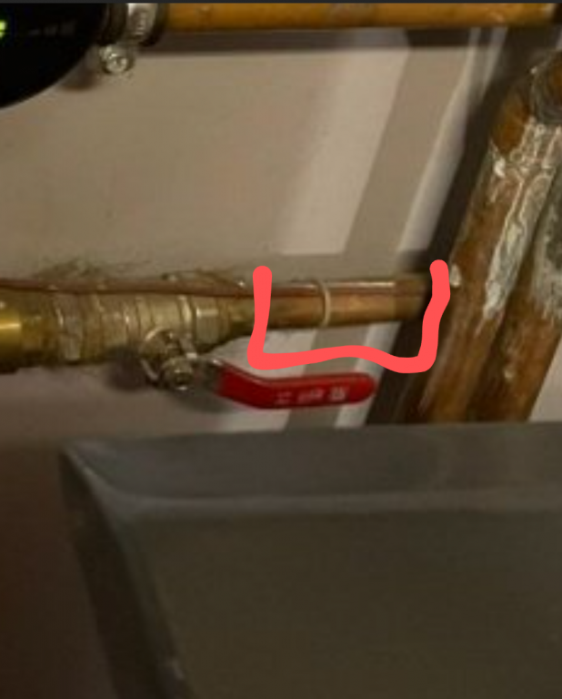

A co mierzy ten czujnik za dolną pompą zamontowany na rurze?
To chyba pompa CWU?

Akurat, to normalne zjawisko, tylko co robi ten czujnik zaraz za pompą? Bo chyba czujnik w zasobniku CWU to chyba masz?

Który to czujnik? Wskaż mi łopatologicznie proszę na zdjęciu.

Wyglada na srebrny czujnik, albo tak fotka koledze wyszła.
