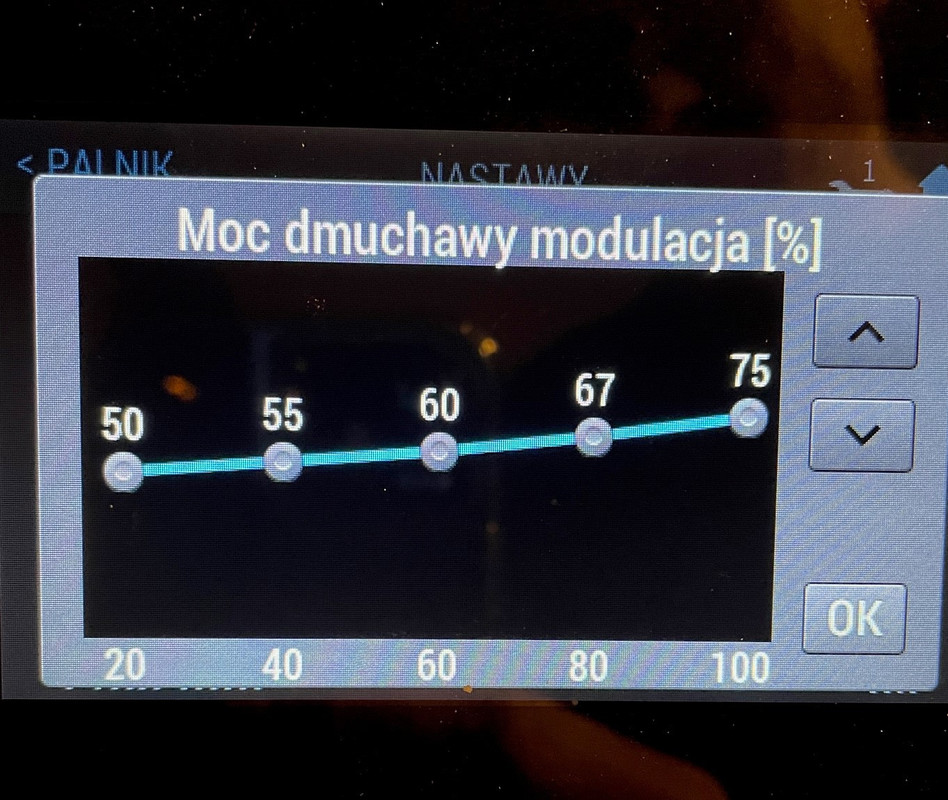

Czy to normalne, że przy modulacji pokazuje pracę dmuchawy 98-100%?

Na swoim sterowniku nie widzę tych parametrów
"Pow min" i "Pow max" to nadmuch minimalny i nadmuch maksymalny. Tak to wygląda w starym sterowniku Igneo Slim. W twoim Igneo Touch widzę, że to bardziej skomplikowane. Podyktowałeś tutaj:
Cytat
Korekta powietrza - 24
Moc dmuchawy rozpalanie - 40
Moc dmuchawy rozżarzanie - 40
Moc dmuchawy wygaszanie - 50
Dmuchawa w pauzie - 20%
Nie widzę tutaj nadmuchu minimalnego, ani maksymalnego, nie wiem jak działa ta korekta, więc niestety nie odpowiem ci na pytanie "czy to normalne, że przy modulacji pokazuje pracę dmuchawy 98-100%".

Wysłałem Ci ustawienia swojego kotła.... Dlaczego tego nie wykorzystasz??? Dmuchawa w czasie pracy na 100%.??? Masakra
Korzystam. Ale jak pisałem wcześniej nie mam takiego ustawienia w sterowniku jak:
---Palnik
Pow min 35
Pow max 50
Natomiast mam: Korekta powietrza  i to zmieniłem z 24 na 0. Teraz dmuchawa pracuje max na 60%. Ewentualnie mogę jeszcze zmienić te ustawienia które wrzuciłem na zdjęciu czyli Moc dmuchawy modulacja. Jaki masz sterownik? Bo u mnie touch.

Krzoks to się ustawia na wykresie jak poniżej. Palnik>Nastawy
image.png.8723a97720e2b18c0873fecae8bed777.pngK
