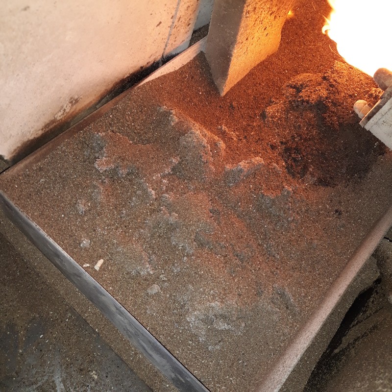

No to chyba dużo problemów nie wiem może spróbuje zima jak będzie więcej czasu. A tak z innej beczki pale pelletem dobrej jakości bynajmniej czysta trocine nie żaden syf i w kotle mam bielutko czyli wydaje się że ok ale popiół mi się nie podoba częściowo jest pyłek ale z palnika po czyszczeniu wypadają spieki co może być przyczyną?

może wiatru za dużo albo za mało albo podawanie za duże albo za małe ....testować ......próbować
Tak wyglada

Tak wyglada
Wg mnie normalny popiół.
Nie powinien byc sypki? Sam pyl? Sa spieki take ze w reke mozna wziac kawalek twardawy taki...
