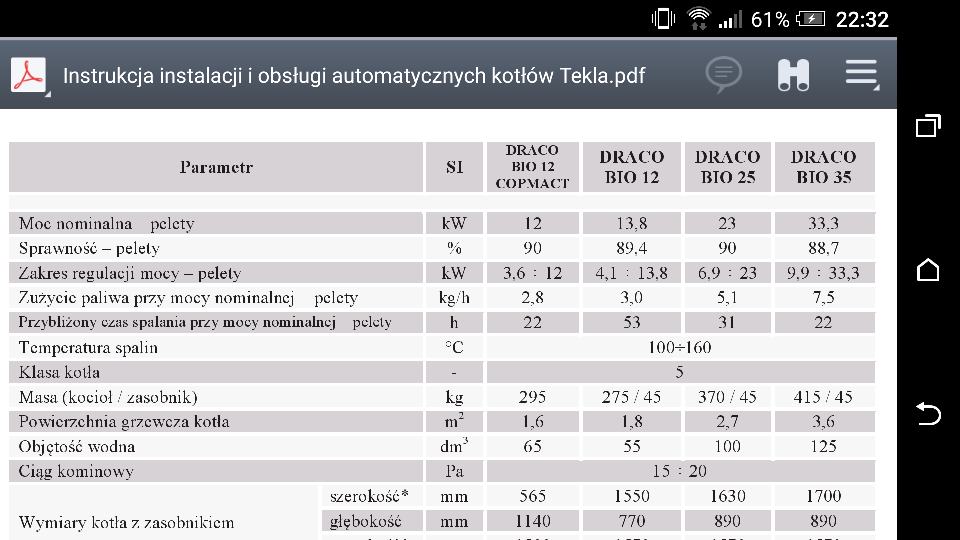

Znalazlem w necie instr. Producent podaje że 35 KW na godzinę 7.5kg pelletu to te 5 kg to i tak dobrze Ci wychodzi.... Zobacz czy to Twój w załączeniu masz tą tabelę...

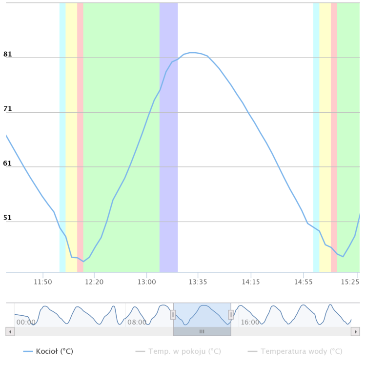

Pytasz co się dzieje później, że temperatura rośnie dalej o kolejne 10 stopni. Jest wygaszanie, które polega na tym, że nie jest już dosypywany pelet. No ale to co tam jest, dalej się pali, więc jeszcze spokojnie o te 5 stopni temperatura w kotle się podniesie.
Zerknij na ten wykres z mojego VIDE NETa:
Niebieska linia to temperatura kotła.
Białe pole to pauza - palnik nie pracuje.
Jasnoniebieskie pole to czyszczenie - rozpoczyna się po tym, jak temperatura kotła spadnie poniżej 50 stopni.
Żółte pole to rozpalanie - temperatura kotła dalej maleje.
Czerwone pole to rozżarzanie - temperatura kotła dalej maleje.
Zielone pole to modulacja - początkowo temperatura kotła dalej maleje aż do 45 stopni, ale potem rośnie aż do 75 stopni.
Ciemnoniebieskie pole to wygaszanie - temperatura kotła dalej rośnie aż do 80 stopni.
I znowu mamy białe pole, czyli pauzę - przez chwileczkę jeszcze nawet temperatura kotła rośnie (jeśli nie pracują pompy, to ta chwileczka jest dłuższa i temperatura kotła urośnie nawet do 85 stopni).
Wychodzi na to, że żeby temperatura kotła dochodziła do 75 stopni, to zadana u mnie musiałaby być 60 stopni. Stąd te nieporozumienia, bo dla jednych temperatura zadana to ta, którą maksymalnie osiąga kocioł, a dla użytkowników Tekli 35 kW do zadanej jeszcze trzeba "troszkę" dodać. Jestem ciekawy jak to wygląda w mniejszych Teklach.
Wychodzi też na to, że żeby moja Tekla odpalała się przy 60 stopniach, to przy zadanej 60 stopni, histerezę musiałbym mieć ustawioną na... zero. :)
Czy ten mój potwór 35 kW jest za duży, to nie wiem. Mam 180 m2 ogrzewane i drugie tyle nieogrzewane. W perspektywie zrobienie pokojów na poddaszu, więc będzie 260 m2 ogrzewane i 100 m2 nieogrzewane. Dom stary, zanim został mi przepisany, to nie był w ogóle ocieplony, między cegłami była krusząca się zaprawa. Dach na poddaszu w ogóle nie był ocieplony i w efekcie było tam tylko parę stopni więcej niż na zewnątrz. Okna stare plastikowe, z których normalnie wiało. Inwestycję już poczyniłem dosyć wielkie, ale dalej to nie jest i już nigdy nie będzie nowiutki ładnie ocieplony domek z nowoczesnego materiału...
Edytowane przez Ozi80
W tekli draco  bio 12   mam temperature ustawioną 68 stopni , po wygaszeniu kotła realnie dochodzi do około 75 stopni przy podawaniu 2,6 . Przy większym podawaniu 3,0 - 3,2 ustawionym w palniku dochodziła do 80 stopni . Także zależy to od dawki paliwa - ile zostanie w końcowej fazie palenia podane . Więcej poda to i więcej  jest w stanie jeszcze podciągnąć temperaturę w górę przy wygaszaniu.
