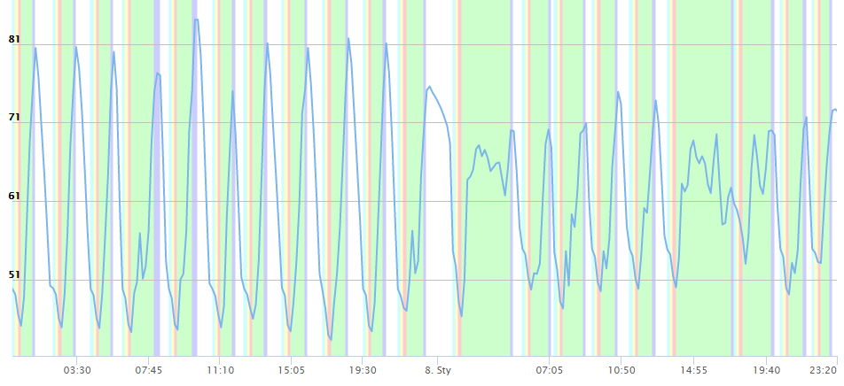

truskawkowy9886. Akurat miałem napisać swoje ostatnie spostrzeżenia. Do tej pory miałem wzorcowe "V", o jakim pisałeś tutaj w poście #616. A od paru dni już, tak jak ty, tego nie mam.
Co zmieniłem? Poszedłem za głosami z tego forum i:
- zmniejszyłem temperaturę zadaną z 70 na 65 stopni,
- zmniejszyłem histerezę z 20 na 10 stopni,
- zwiększyłem temperaturę startu pomp z 45 na 50 stopni.
Wcześniej pisałem, że praca na niższych mocach u mnie, to jak Yeti - niby jest, ale go nie widać. Teraz te Yeti się objawiło. Kocioł zaczął mi mocno modulować. Pracuje mi o wiele dłużej, wcześniej to było 8-10 godzin na dobę, a teraz to jest 13-16 godzin na dobę, ale praca jest na niższych mocach (nawet na 30% - taką mam ustawioną minimalną). Przedtem pracował w zakresie temperatur od 45 do 80 stopni, w wyjątkowych momentach spadało do 40, a rosło do 85 stopni. Teraz pracuje w zakresie temperatur od 50 do 75 stopni, a w wyjątkowych momentach spada do 45, a rośnie do 80 stopni. Nie do końca jednak rozumiem, co w bezpośredni sposób wpłynęło na to, że zaczął tak obniżać moc. Przed tymi zmianami na zewnątrz też były takie mrozy, więc odbiór z C.O. był podobny, a nie modulował. Zrobię testy i teraz jak się ustabilizują temperatury, to co jakiś czas będę jedną z powyższych zmian wycofywał i zobaczę kiedy mi wróci te "V", o jakim pisałeś. Sprawa najistotniejsza: na poziom spalania nie miało to wpływu. Przez chwilę myślałem, że coś drgnęło w dobrą stronę, bo w jednym dniu miałem o parę kilo mniej, ale potem wróciło do niefajnej normy 50 kg na dobę. Paradoksalnie w tym dniu, kiedy było najmniejsze spalanie, to palnik pracował najdłużej - 16 godzin. Na drugi dzień pracował 13 godzin i spalanie było o 7,4 kg wyższe... Może więc niepotrzebnie chcesz, aby twój kociol przestał schodzić z mocą? Może te "V" nie jest wcale takie idealne?

Zielone pole to modulacja, a białe to pauza. Niebieska linia to temperatura kotła. Od razu widać kiedy zmieniłem ustawienia na opisane w powyższym poście.
Przedtem miałem "V", a teraz mam "W"  :)

Ozi80:
Jedynie zmiana temperatury spadku pomp to był dobry pomysł moim zdaniem. Reszta miała zostać. Czyli jak najwyższa temperatura i jak największa histereza.
Poza tym jak ja coś zmieniam na kotle to przyjmuję zasadę: jedna zmiana na jeden roboczo dzień. Bo tylko taki okres czasu daje jakieś wymierne efekty obserwacyjne, a zmiana więcej niż jednego parametru to raz, że nie wiadomo co de facto wpłynęło na pracę kotła, a dwa że zmiany mogą same wpływać na siebie i robi się galimatias kompletny.
Ja notuję ostatnio spalanie rzędu 40 kg na dobę. Jednak wiem, że ocieplenie nie jest jeszcze idealne i skończone (niezapiankowane gdzieniegdzie szpary w styropianie, brak kleju) do tego pierwszy prawdziwy sezon grzewczy i błędy instalacyjne w kotłowni.
Uważam, że dopiero następna zima będzie reprezentatywna dla mnie jeśli chodzi o koszty ogrzewania. Teraz muszę jakoś przemęczyć do wiosny i naprawić błędy do zimy..
Edytowane przez truskawkowy9886
Też przyjmuję taką zasadę. Wręcz czekam na efekt dłużej niż dobę, dlatego po kilku miesiącach posiadania kotła, dalej coś zmieniam ;)
Tutaj jednak temperaturę zadaną kotła i histerezę już kiedyś zmniejszałem i nie miało to wpływu na sposób modulacji, dlatego teraz dołożyłem tą zmianę startu pomp. No ale co racja, to racja, dlatego muszę cofnąć te zmiany.
Czy obniżenie temperatury kotła i histerezy to były złe pomysły? Z dyskusji na tym forum wynika, że nie. Mi przy zadanej na 70 dochodziła de facto do 85 stopni, a stwierdzono tutaj, że przy takiej temperaturze pojawiają się już straty, dlatego lepiej obniżyć. Duża histereza z kolei skutkowała schodzeniem na niższe temperatury, a co za tym idzie chłodniejszym powrotem. Wyższa temperatura startu pomp również miała spowodować pracę kotła na wyższych temperaturach, żeby powrót był cieplejszy. Tylko, że ja spodziewałem się efektu takiego, że skoro piec później się odpala i szybciej gaśnie, to długość pracy palnika się skróci. Tymczasem piec zaczął modulować na niższych mocach i zamiast krótszej, to mam dłuższą pracę palnika.
