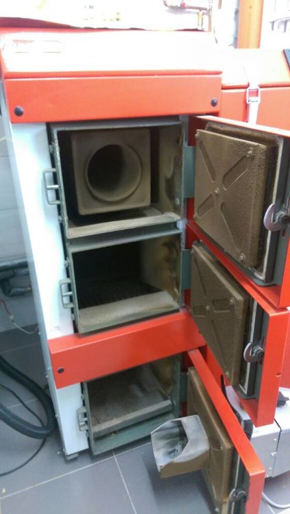

Wrzucie trochę zdjęć z bliska jak to wygląda u Was please...post-65697-1482998591,7482_thumb.pngb878fbdb9b6bb48e8b62a6eb8c744dda.jpg
u mnie producent oferuje za 143 zł z przesyłką opłaca się taki zawirowywacz samemu robić??

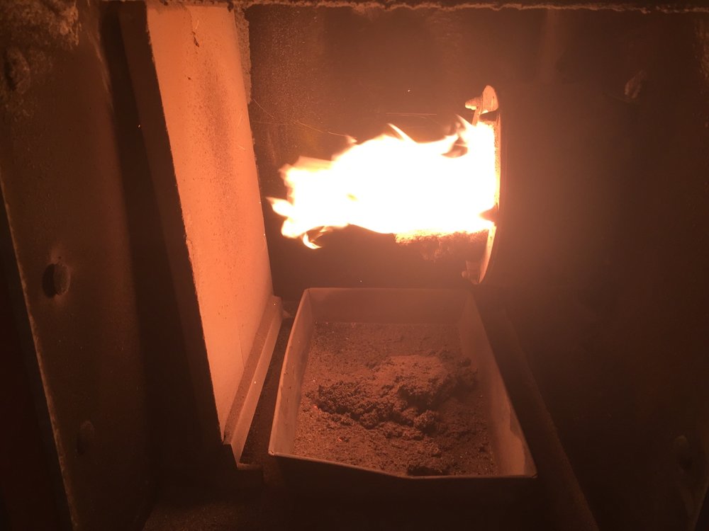

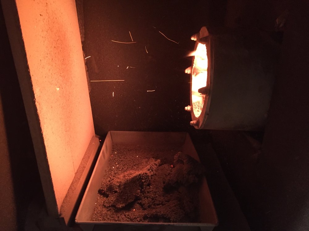

Ciekawe dlaczego tak "fajnie" się pali?
Wcześniej przy takich samych ustawieniach było tak:
Edytowane przez robert004
Zmieniłeś pellet? Palnik wyczyszczony?
Wysłane z mojego KIW-L21 przy użyciu Tapatalka
Pellet cały czas ten sam, palnik we wtorek odkurzony, z resztą mam tzw. automatyczne czyszczenie

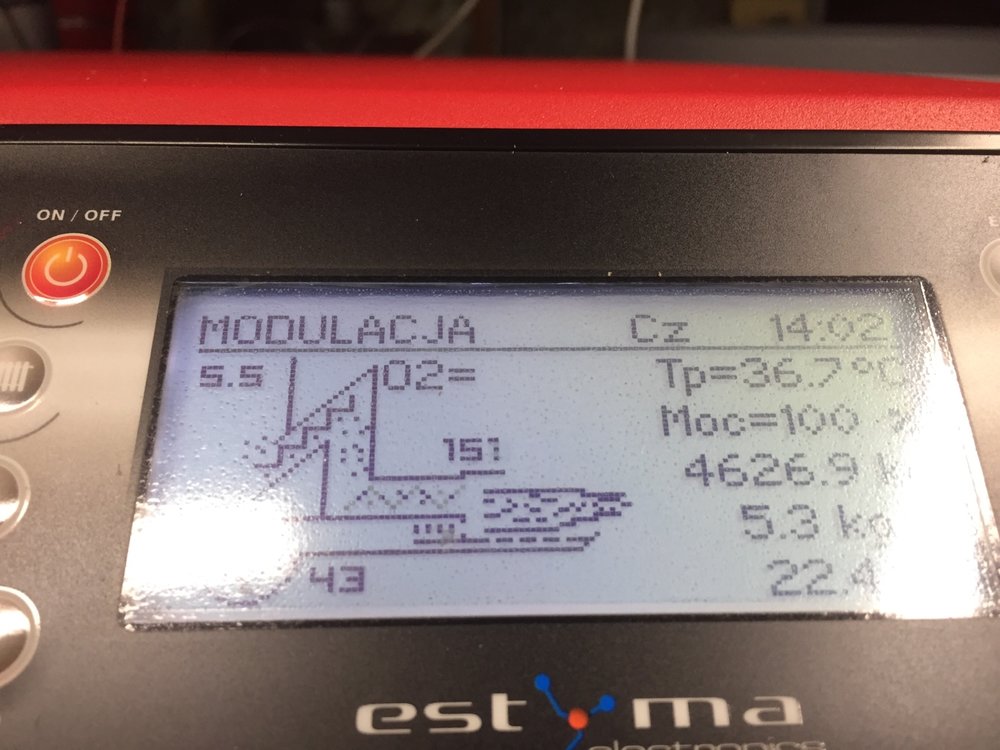

Mam pytanie, bo z tego co widzę to nikt nie ma takich ustawień i pisaliście że mam za duży nadmuch, ale im mniejszy tym mniejsza temperatura na piecu...
Tekla Draco Bio Compact,
Palnik Fireblast, sterownik ESTYMA.
moc nominalna 5,4 - 18 kw
Ustawienia palnika:
powietrze min (20%) - 40
powietrze max (100%) - 65 (jak dam mniej niż 50 to piec nie osiągnie więcej niż 49stopni) ZADANA 62stopnie, jak zwiększe nadmuch do 100 to temperatura wzrasta do 55 stopni, ale nadal nie osiąga zadanej.  :wacko:
podawanie max - 4.4
moc min (fl2) - 50
moc max (fl2) - 100
typ modulacji - fl2
próg foto - 25
ilosc paliwa test - 12.0
wartosc opałowa paliwa - 4.5
tlen min (20%) - 10.0
tlen max (100%) - 14.0
dawka startowa paliwa - 12s
max czas pracy - 24h
Ognia nie widać - to przez zawirowywacz?
Yasek
Edytowane przez jackjj
tmkz: skoro piec nie osiąga zadanej, to znaczy, że nigdy ci nie gaśnie? :)

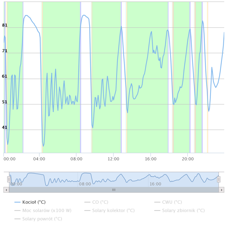

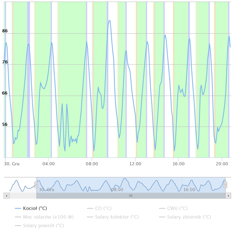

Ciekawostka dla ciekawych. Kilka dni temu włączyłem stałą pompę na TAK. Nie zauważyłem jakiegoś wzrostu spalania. Pompa prawie cały czas pracuje, kaloryfery cały czas są letnie i temperatura w pokoju bardzo ustabilizowana (u mnie to 23,5 stopnia), rzadko kiedy drgnie o więcej niż 0,1 stopnia. No oczywiście poza nocą, kiedy mam temperaturę ekonomiczną, wtedy na kilka godzin pompa się wyłączy, ale potem znowu się włącza do podtrzymania tej temperatury ekonomicznej. Nad ranem na kaloryfery idzie więcej ciepła, żeby nadgonić z powrotem do temperatury komfortowej.
Przedtem przy stałej pompie na NIE, mimo histerezy temperatury pokojowej 0,3 stopnia, temperatura w domu w krótkim czasie przy zimnych kaloryferach spadała nawet do 0,5 stopnia, by potem przy ciepłych kaloryferach znowu szybko rosnąć o 0,5 stopnia (skakała od 23,3 do 23,8 stopnia). Na pewno komfort cieplny był gorszy.
Zachęcam nowych użytkowników kotła do testów stałej pompy. Być może spalanie nie będzie większe, a komfort jednak jest. Pamiętajcie jednak o podstawowej kwestii: wraz z włączeniem stałej pompy na TAK trzeba dosyć mocno obniżyć temperaturę zadaną na C.O. Ja używam trybu pogodowego, którego przy wyłączonej stałej pompie miałem ustawionego na 36-41-46 stopni. Teraz przy włączonej stałej pompie, żeby osiągnąć w domu tą samą średnią temperaturę musiałem przestawić krzywą grzewczą na 31-36-41, czyli aż o 5 stopni w dół.

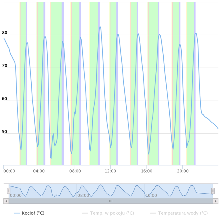

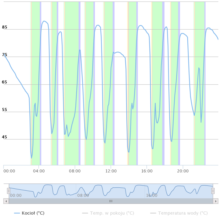

Tak wyglądał wykres temperatury kotła przy stałej pompie na NIE:
A tak wygląda wykres temperatury kotła przy stałej pompie na TAK:
Jak widać, przy stałej pompie na TAK nie ma sytuacji, że kocioł się nagrzał do temperatury zadanej i stoi przez jakiś czas ciepły. Teraz jego temperatura od razu spada, ale już nie tak szybko, jak spadała po włączeniu pompy przy stałej pompie na NIE.
Ozi pokaż mój wykres z wczorajszego dnia na stałej pompie :)
Robert wczoraj włączył stałą pompę na TAK i miał przez to rekord spalania:
Ale to była wg mnie wina tego, że nie obniżył krzywej grzewczej. Dzisiaj już to zrobił i oto mamy efekt:
