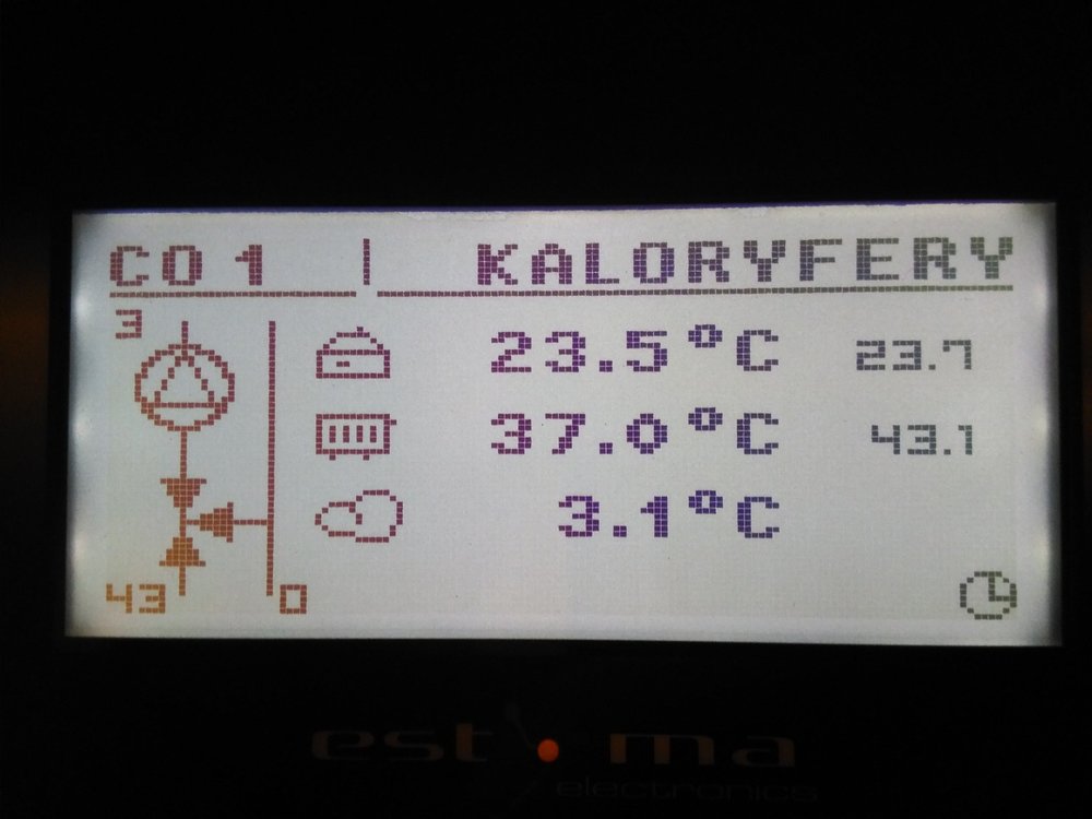

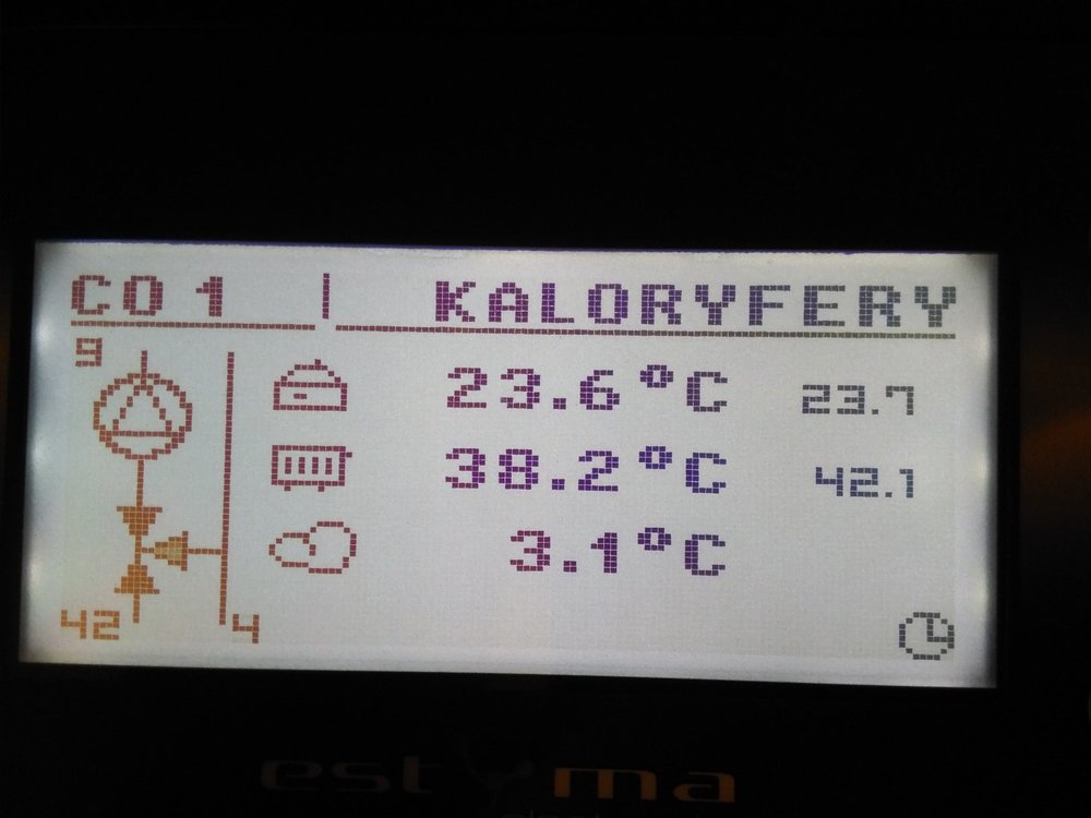

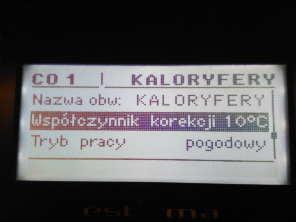

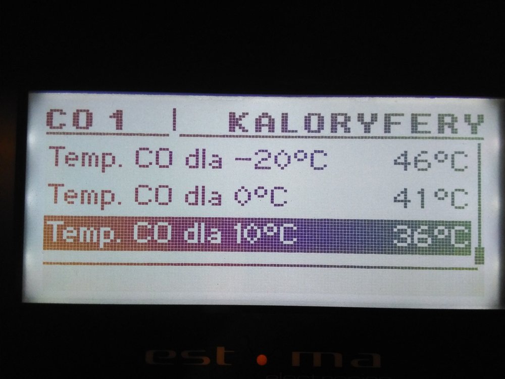

Albo ja wszystko zapomniałem z matematyki od czasów studiów, albo Estyma ma coś zje*ane w sterowniku:
Tak mam ustawioną krzywą grzewczą i współczynnik korekcji:
Jakim cudem przy termperze plus 3 stopni obliczył mi taką temperaturę zadaną?
Na chłopski rozum jak jest plus 3 stopnie, to powinien wziąć temperaturę z przedziału między 0, a 10 stopni, więc jeśli dla 0 stopni mam ustawione 41 stopni, a dla +10 mam ustawione 36 stopni, to powinno mu wyjść na oko 39-40 stopni. Tymczasem uwzględniając współczynnik korekcji, to wychodzi, że on sobie wyliczył 41,1 stopnia, czyli tak, jakby na dworze byl lekki minus...
Też macie takie zje*ane liczenie w tej Estymie?
Dodam, że zmieniam sobie teraz ten punkt dla +10 stopni i bez względu na to, czy usawię go na 20, czy na 80 stopni, to wynikowa zadana wychodzi mi zawsze tak samo - tak, jak na powyższych zdjęciach...

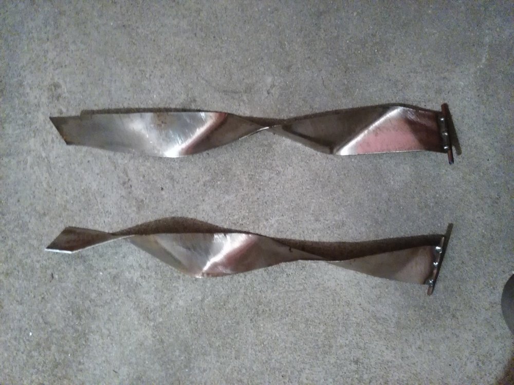

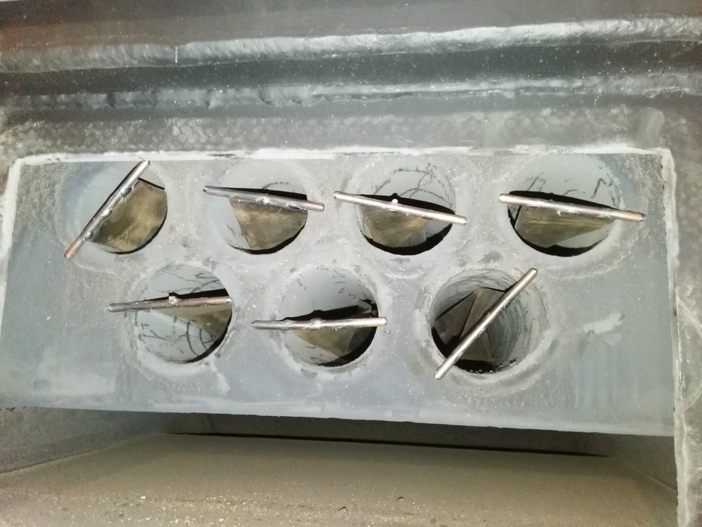

Temperatura spalin bez zawirowywaczy:
Temperatura spalin z zawirowywaczami:
10 stopni różnicy.

OZI , popełniłeś jednak nieścisłość pokazujesz spadek temperatury spalin ale przy rożnych mocach kotła. Masz 10stopni mniejszą temperaturę spalin ale moc kotła  jest w tym momencie o  2kW  niższa.. U mnie jak obniże sobie w danej chwili moc to tempratura też spada bez żadnych zawirowywaczy. Przy maksymalnej mocy temperatura  wynosi 120 stopni
U mnie ten spadek mocy to jak jakaś legenda o Yeti - niby jest ale nikt go nie widział. Mój kocioł pracuje 99% czasu z mocą 100%, a mniejsza moc jest tylko przy rozpalaniu i przy wygaszaniu, ale to ułamek czasu w porównaniu z całym czasem pracy palnika. Mam niby moc minimalną ustawioną na 30%, ale nawet po tym, jak kocioł przekroczy temperaturę zadaną (mam teraz ustawione 70 stopni), to moc zdoła spaść jedynie do 60% i następuje wygaszanie, bo temperatura przekroczyła o 5 stopni zadaną (75 stopni).
Oba filmiki są nagrane przy tych samych ustawieniach (czas podawania, nadmuch, itp.) i oba są nagrane w momencie, gdy temperatura spalin jest najwyższa, czyli od razu po przekroczeniu temperatury zadanej. Potem następuje stopniowe obniżanie mocy, które ma zerowy wpływ na temperaturę spalin. Temperatura spalin spada dopiero po rozpoczęciu wygaszania. Między 89% (17,8 kW) z pierwszego filmiku, a 79% (15,7 kW) z drugiego filmiku jest jakaś minuta różnicy, w trakcie której temperatura spalin nie spada. Ale dla twojego świętego spokoju nagrałem jeszcze raz z zawirowywaczami jeszcze przy mocy 89% (17,8 kW) ;)
Edytowane przez Ozi80
Jeśli tak to rzeczywiście udało CI się zejść z temperaturą, gratuluję , nie wiem czy jest sens do draco bio 12 zakładac jakies zawirowywacze , temp spalin mam około 110 - 120 stopni przy ustawionej mocy 12 kW , czy ktoś już zakładał ?
Ja zakładałem do swojego Compacta takie zawirowywacze i też uzyskałem tylko 10-20 st różnicy było ok. 200 st C a jest w granicach 180-190 st C przy maksymalnej pracy kotła ustawiony na 10,1 KW.

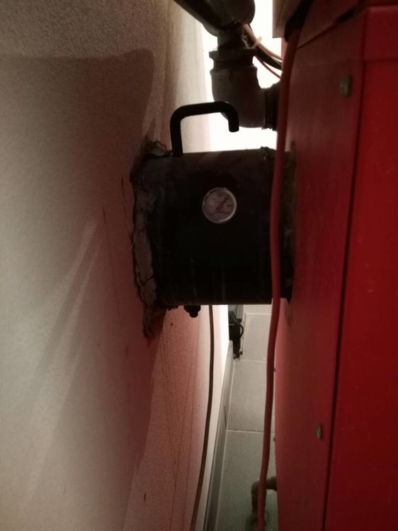

Zamontowalem term spalin w końcu i mam 250" przy 100%, muszę się zabrać za zawirowywacze.
Proszę nie patrzeć na uszczelnienie czopucha, był silikon do 1000" i tak się skończyło, do poprawienia
