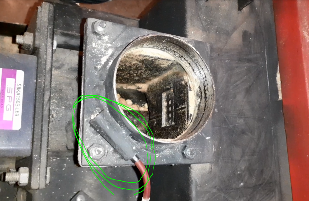

Tylko pamiętajcie że to zależy gdzie jest czujnik palnika, u mnie fabrycznie leżał sobie w środku palnika i temperatura była ok 32* ale jak  otwarłem palnik i przełożyłem  czujnik do tego gniazda co widać u Ozii na filmach to temperatura jest w okolicy 50*
  • Odpowiedzi 7,9 tys.
  • Wyświetleń 1,5 mln.
Mogę się mylić,ale czujnik palnika powinien chyba być tam gdzie go oryginalnie zainstalowali,bez możliwości zmiany jego pozycji bo to przecież jest dosyć ważna sprawa.Jest w ogóle możliwość przełożenia go lub całkowitego wyjęcia?W którym miejscu on jest?
"Powinien" słowo klucz, ja nie wiem gdzie być powinien, może ktoś mnie oświeci.
Jak jest na niego specjalna przyspawana tulejka, to chyba powinien w niej być...
Tak jak pisałem u mnie leżał w środku wiele niżej i pokazywał ok 32 przez 5 lat wczoraj zobaczyłem Twój filmik i przełożyłem do tej tulejki. :)
Teraz pytanie czy podawane przez innych odczyty będą wiarygodne.
No to dzisiaj ogłaszam narodowy dzień przekładania czujnika temperatury palnika do dedykowanej ku temu tulejki ;-) A dopiero potem chwalimy się tutaj odczytami :)
U mnie ten czujnik lata w tej tulejce i nie wydaje się do niej przeznaczony, równie dobrze ta tulejka może być dystansem do pokrywy palnika, a czujnik powinien być jednak w środku?
A teraz hipoteza spiskowa, jeżeli u Ciebie jest w złym miejscu i palnik z tego powodu ma alarmy, w następstwie alarmu wyłącza ślimak, zapala się pelet w ślimaku i spaliła się rura????

Widać na zdjęciu ze jest w prawidłowym miejscu.U mnie jest w tym samym miejscu.U Oziego zaczęło się po tym jak odkurzył kocioł,czy też wyczyścił jakąś część palnika i tu trzeba szukać przyczyny.
U mnie też czujnik jest w tulejce tak miałem od początku temp 29C przy 60% mocy palnika.
To mnie przekonaliście :) zostaje w tulejce na zawsze. U mnie ok 50* przy 50% mocy ale w kotłowni mam ok 23* to też może mieć znaczenie. Max historyczną jaką zanotował videgsm to 56*

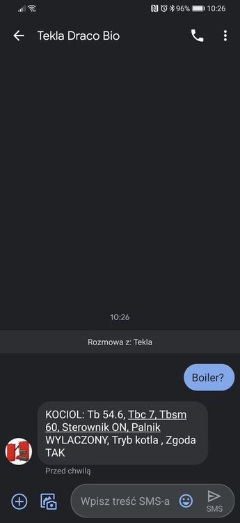

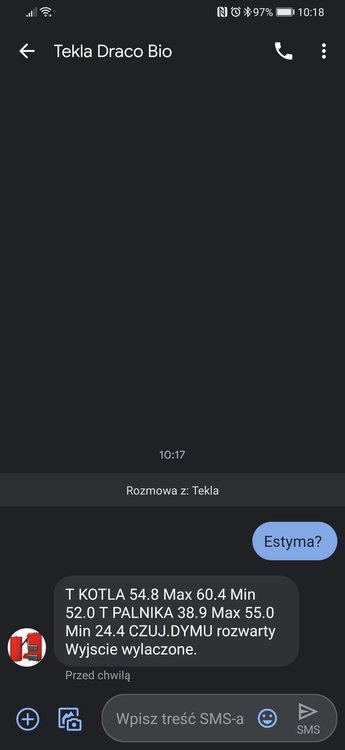

Mam tak skonfigurowanego videgsm-a touch nie widzi tej temp na videnecie.
Tak wygląda odpowiedź na zapytanie SMS-em "estyma?"  ale kocioł teraz pauzuj.
A drugie zapytanie "boiler?"
Edytowane przez czarny38

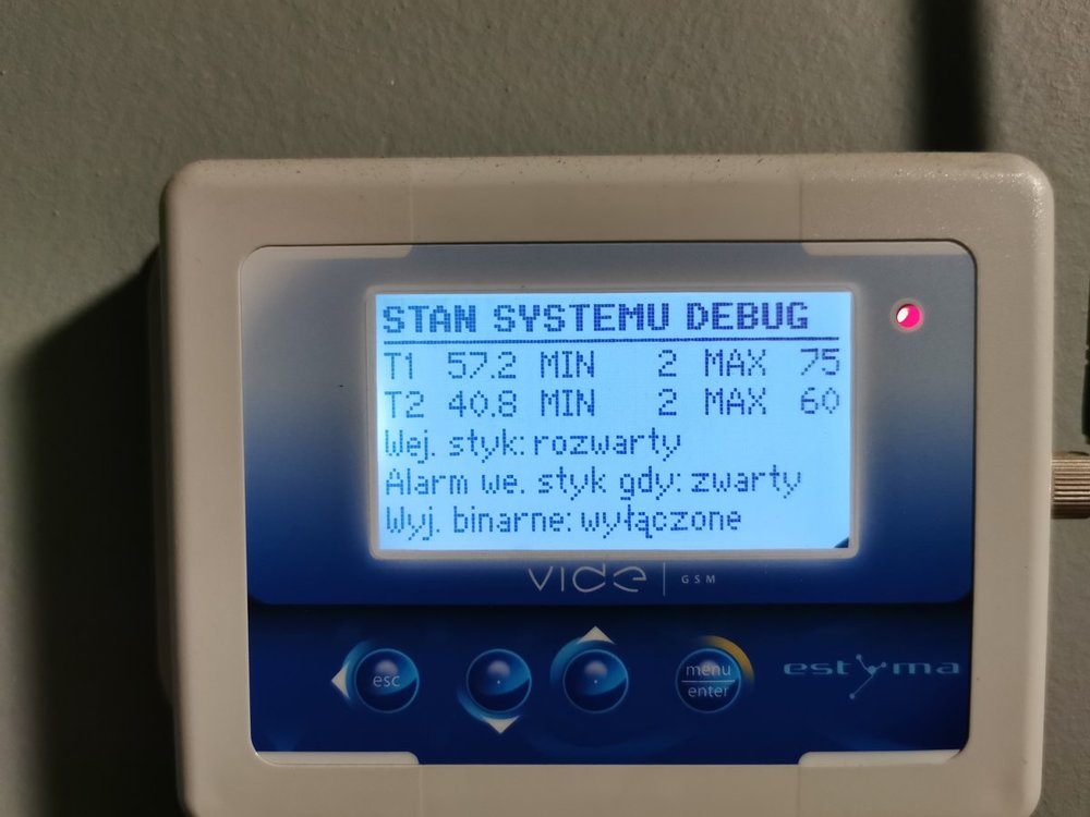

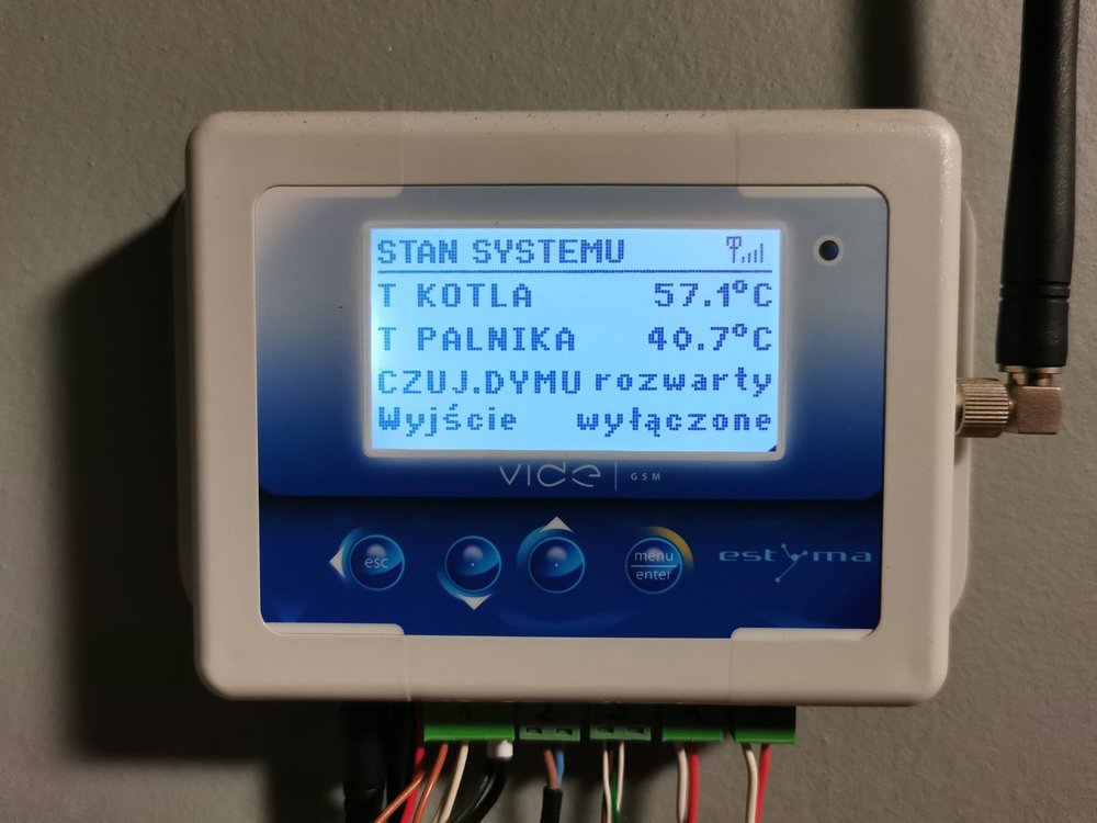

@Ozi80 To jest nieco bardziej skomplikowane niż Ci się wydaje ;) żeby to zrozumieć muszę opisać jak działa vide gsm.
Vide gsm w odróżnieniu od vide neta jest nie tylko modułem do przesyłu danych po magistrali CAN ale jest również autonomicznym sterownikiem. Ma dwa wejścia temperaturowe, jedno wejście stykowe i jedno wyjście stykowe (open collector) Można je dowolnie konfigurować, ustawić alarmy sms wg własnego uznania, zaprogramować własne schematy zadziałanie w konkretnych sytuacjach przekroczenia temperatur. Poszczególnym wejściom można też nadać własne nazwy, i tak naprawdę to co widzisz w odpowiedzi na zapytanie "Estyma?" to informacja z tego autonomicznego sterownika a nie z kotła.
Ja mam to tak skonfigurowane że w przypadku przekroczenia temperatury palnika 60* lub przekroczenia temperatury kotła 75* system wysyła do mnie SMS i samodzielnie odcina podawanie peletu i włącza na sztywno pompę CO to samo dzieje się gdy dostanie sygnał z czujnika zadymienia/pożaru (zwarcie) Wiem że te zabezpieczenia są w sterowniku ale że jestem elektronikiem to nie ufam im za bardzo i tak naprawdę dubluję zabezpieczenia a nawet je wyprzedzam, mam po dwa czujniki na palniku i kotle. Oczywiście alarmy można ustawić sobie na dowolne wartości.
Pewnie sobie pomyślicie że przesadzam, no cóż już raz prawie zagotowałem kocioł, boję się też ewentualnej cofki, często w domu nie ma nikogo, jestem spokojniejszy mając własne dodatkowe zabezpieczenia.
Vide gsm ma jeszcze jedną wielką zaletę, ma własny akumulator i po zaniku prądu w domu nadal mam podgląd na temperatury, dostaję sms-a że jest zanik prądu i kiedy prąd powróci.
Myślę że te fotki poniżej pozwolą to lepiej zrozumieć.

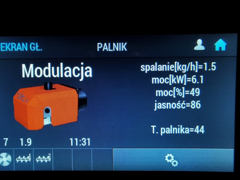

U mnie na 70%mocy temperatura palnika 30st.
Zajrzałem teraz do kotła i widzę że temp palnika 44* przy 49% mocy ale nadmuch 7%.
