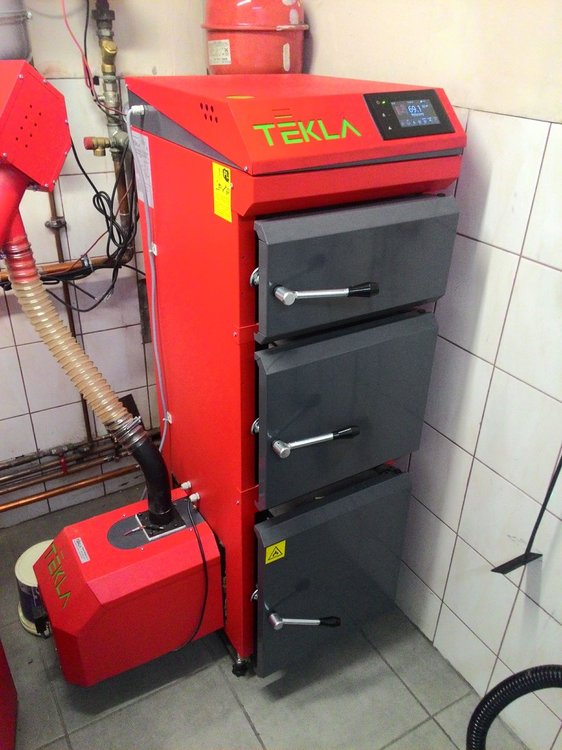

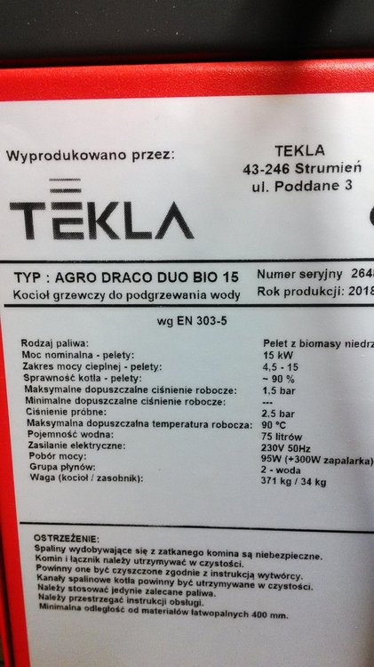

Nie dał mi spokoju ten wczorajszy temat i zapytałem w tekli o to czy mam się liczyć z tym że będę musiał go wymienić w ciągu najbliższych kilku lat skoro pozaklasowy, zgodnie z ustawą antysmogową i dostałem odpowiedź jest poniżej. Tyle wiem że nic nie wiem idąc jego tropem myślenia czyli pana który mi odpisał Wychodzi na to że powinienem mieć w czasie kontroli w zasobniku pellet ze słonecznika lub inny ale niedrzewny w dodatku mieć papiery na to że kupuję takie paliwo od dłuższego czasu i ogrzewać tym kotlem tylko CWU. Ech... ręce opadają użyję tego dwa razy w roku a zamieszania z tym... potrzebne to mi było jak świni lakierki ☺
Dzień dobry
Kotły agro nie podlegają rozporządzeniu o którym pan mówi. Kotły są na biomasę niedrzewną np pelet ze słomy lub słonecznika. Także myślę że nie ma się co przejmować.
Co do instrukcji to proszę się skontaktować z serwisem.
Na panelu regulatora jest przycisk info który objaśnia funkcje chwilowe.
Kocioł grzewczy do podgrzewania wody na pelet z biomasy niedrzewnej?!
Co to za dziwo? To tylko tak z nazwy, żeby obejść te wymogi środowiskowe, czy serio nie można w nim palić peletu drzewnego i serio nie jest dedykowany do ogrzewania CO?
Czemu kupiłeś taki AGRO, a nie normalny?
Dokładnie - jest to metoda na wpychanie na rynek pozaklasowych kotłów. Łącznie z tzw. śmieciuchami, czyli nadal można kupic kocioł zasypowy produkowany pół wieku bez  zadnych zmian, ale z adnotacją o cwu i/lub biomasie niedrzewnej, np. takie g..o za grosze: https://www.fuego.pl/ogniwo-s6wc-classic-13-kw.html
No i oczywiście zapomniałem dodać, że w miejscu montażu takich kotłów straży miejskiej ani żadnej innej służby zajmującej sie emisją z gospodarstw domowych nie ma, czyli na wystawce krawężnikowej można sobie nazbierać mebli i opon na cały sezon grzewczy.

Harry nie po to wywaliłem kopciuch by meblami palić. Dlaczego z góry zakładasz moją nieuczciwość, że czekam tylko aż się sciemni by oponami palić, weź już nie przesadzaj może. Postaw obok draco bio z 5 klasą i pokaż mi różnice poza rusztem wodnym którego nie używałem jeszcze ani razu.
Właśnie sprawdziłem naklejkę na swoim... Też jest napisane,  że kocioł grzewczy do podgrzewania wody,  z tą różnicą, że rodzaj paliwa u mnie jest pelety....
Ha... U mnie też na pelet, ale z biomasy nierdzewnej. Paranoja co nie... ☺
Swoją drogą to skoro tylko  do cwu to po co ma dwa obwody grzewcze w oprogramowaniu i zestaw czujników...
A wiec znikną z rynku podgrzewacze cwu. W Tekli pewnie burza mózgów ☺

Ale gdzie tam jest napisane,  że kocioł jest do CWU?
Poza tym kocioł z rusztem wodnym to jakaś pomyłka... Kto i po co coś takiego kupuje?

Pomyłką bym go nie nazwał. Nie różni się od zwykłego draco bio niczym poza rusztem a spalanie podejrzewam takie same. Ja jestem człowiek ugodowy uległem żonie, która niewyobrażała sobie że taką trociną ogrzeję dom, będę uzależniony od producentów pelletu i ich cen i że drewno z ogrodu będę wystawiał razem z segregowanymi odpadami. A mam sad owocowy i raz do roku zbierze się kupka. Teraz trochę się gryzie w język. Prawda jest taka że ten kocioł prócz pelletu innego opału na oczy nie widział. Choć korci mnie spróbować z brykietem drzewnym. Chyba specjalnie kupię paczkę 10 kg i przetestuję opcję w ustawieniach drewno - pellet, sam potem przeskoczy na palnik gdy brykiet się skończy.
Ale sie wysilili z ta ustawa. To zmienia teraz nazwy podgrzewaczy na "stalopaliwowe wymienniki ciepla" albo "pojemnosciowe konwertery energetyczne"

Racja. Wody.
