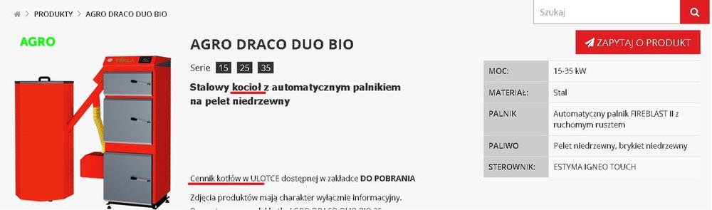

Mnie dalej zastanawia ten teklowski kocioł Agro, który ma tu jeden z kolegów. Ktoś tu pisał, że producenci sprzedają kopciuchy pisząc pierdoły na tabliczkach. Ale przecież tu nie mówimy o kopciuchu, tylko o piecu na pelet. Pelet to przecież ekologiczna biomasa. Więc o co chodzi? Czy o to, że dzięki tym napisom kocioł ten jest 5 klasy, mimo że ma dodatkowy ruszt?
Wystarczy, że nie przeszedł badań na 5 klasę - dzięki temu zabiegowi nadal mozna go pchac na rynek.
Tak,  dodatkowy,  tzw.  awaryjny ruszt jest zabroniony w przypadku gdy kocioł ma spełniać wymagania 5 klasy,  no chyba,  że wpisze się jakieś specjalne bzdury dzięki którym można obejść ww wymagania
Czyli ten kocioł od kolegi arek1263 jest piątej klasy, mimo że ma dodatkowy awaryjny ruszt?
Edytowane przez Ozi80
Właśnie spojrzałem, że to w istocie stary kocioł węglowy z palnikiem zamienionym na pelletowy: https://www.teklakotly.pl/pl/produkt/agro-draco-duo-bio
Wszystko jasne:-)
Ozi, ten  kocioł nie ma żadnej klasy ani żadnych papierów, właśnie po to całe krętactwo o którym mówimy.
Edytowane przez HarryH
Klasę chyba zawsze jakąś ma. Czy to 3, czy 4, czy 5, co nie?
Dopiero teraz zauważyłem że ten Agro nie ma podanej klasy,  u mnie na naklejce poniżej sprawności podana jest klasa.  Jednak wolę swój kociołek
To jest istotą ominięcia klas - kocioł jest tylko do podgrzewania wody, a nie co.
ale w/w kocioł jest opisany KOCIOŁ więc nie widzę żadnego obchodzenia, jedynie nie ma klasy 5 i tyle
Czyli jakby mieszkał na Górnym Śląsku, to musiałby ten kocioł wymienić w najbliższym czasie?
Piąta klasa czy ekoprojekt nie ma nic wspólnego z dodatkowym rusztem zwanym również awaryjnym. Laboratorium wydające ów certyfikaty nie bada rusztu tylko jego emisyjność i sprawność i na podstawie pomiarów wydaje certyfikat. O dodatkowym ruszcie mówi rozporządzenie właściwego ministra i to ono zabrania go stosować. Może być kocioł z ecodesign i dodatkowym rusztem jedno nie zaprzecza drugiemu tylko tyle że nie będzie można go sprzedać jako kocioł do podgrzewania CO tylko do CWU i opalany pelletem nie pochodzenia drzewnego. Cała filozofia.

Z tym rusztem też mnie to ciekawi. Jak można dać kotłowi 5 klasę, mimo że ma awaryjny ruszt? 5 klasę dostaje kocioł, który zapewnia ekologiczne spalanie. Tak, jak mój, bo nie jestem w stanie w nim spalić niczego innego niż pelet. A jak się ma dodatkowy ruszt, to przecież można na niego położyć nawet plastikowe butelki i podpalić...
Powiem jeszcze raz. Podczas certyfikacji nie jest brane pod uwagę ile ma on rusztów, może mieć ich nawet dziesięć ilość rusztów nie jest rzeczowa do certyfikacji i brana pod uwagę. TYLKO SPRAWNOŚĆ I EMISYJNOŚĆ i nic więcej !!!
