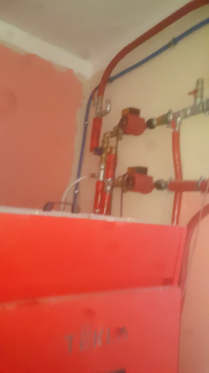

  1. Znalazłem, za chwilę zmienię nastawię według tabeli. Zmieniałeś jakieś nastawy fabryczne? Zazdroszczę takiego spalania..

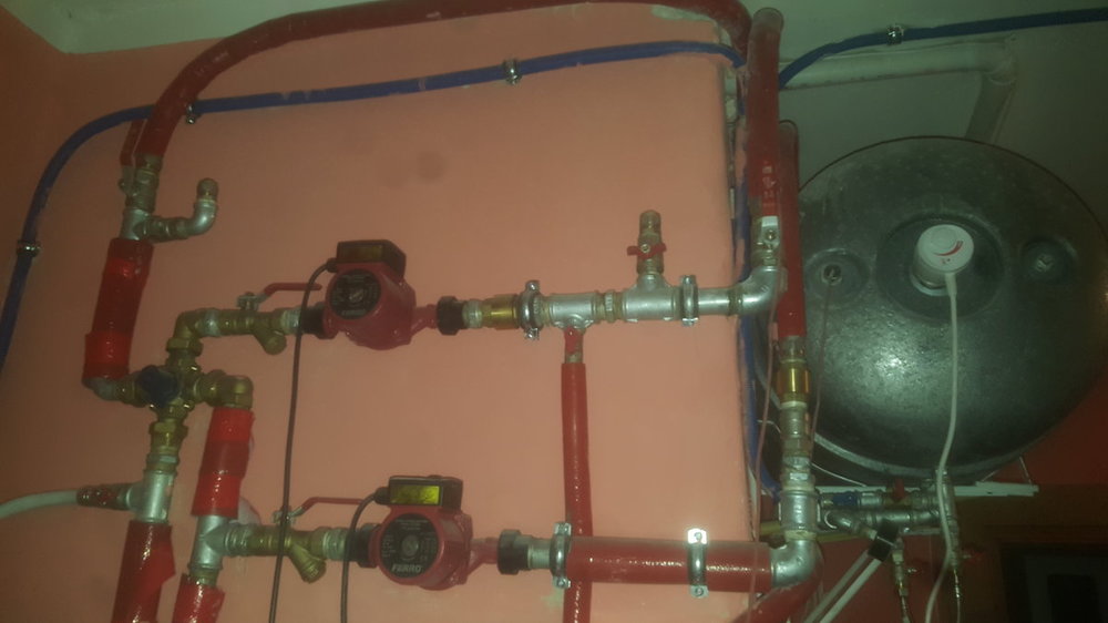

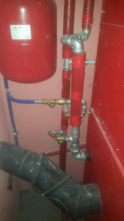

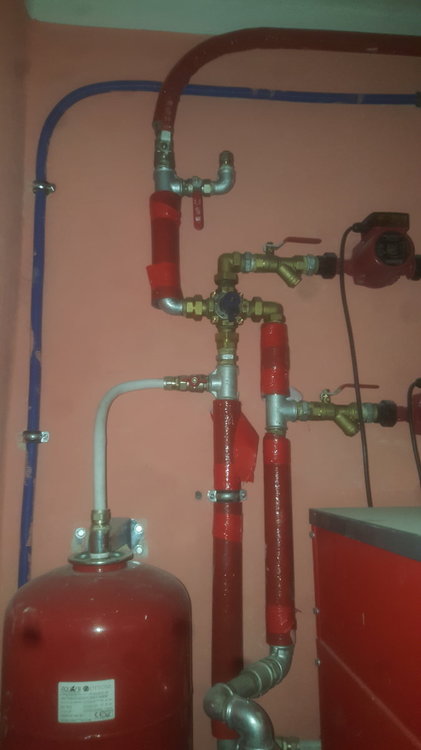

  2. Jutro skontaktuje się z hydraulikiem i poproszę o zamontowanie napędu elektrycznego - to jest tylko nakładka na obecny, czy nowy zawór? Z góry dziękuję za odpowiedzi, spalanie tego kotła doprowadza mnie do rozpaczy :(

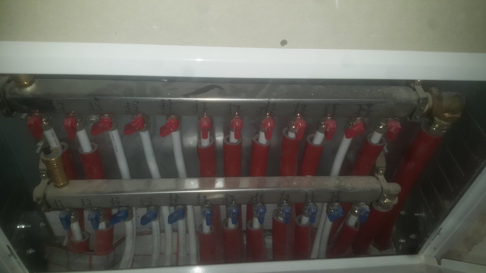

  3. Tak, ustawiam ręcznie - powinien być jakiś inny zawór? Sterowany napędem elektrycznym? PS. Jestem zielony w tej materii.
  4. Powierzchnia budynku to ok. 160m2. Komin 10m. Zawór jest, w załączniku foto z innego kąta, średnica pex 2.5cm @Edit. Poddasze ocieplone wełną 25cm. Parter oddzielony od piwnicy 10cm styropianu. 18kW

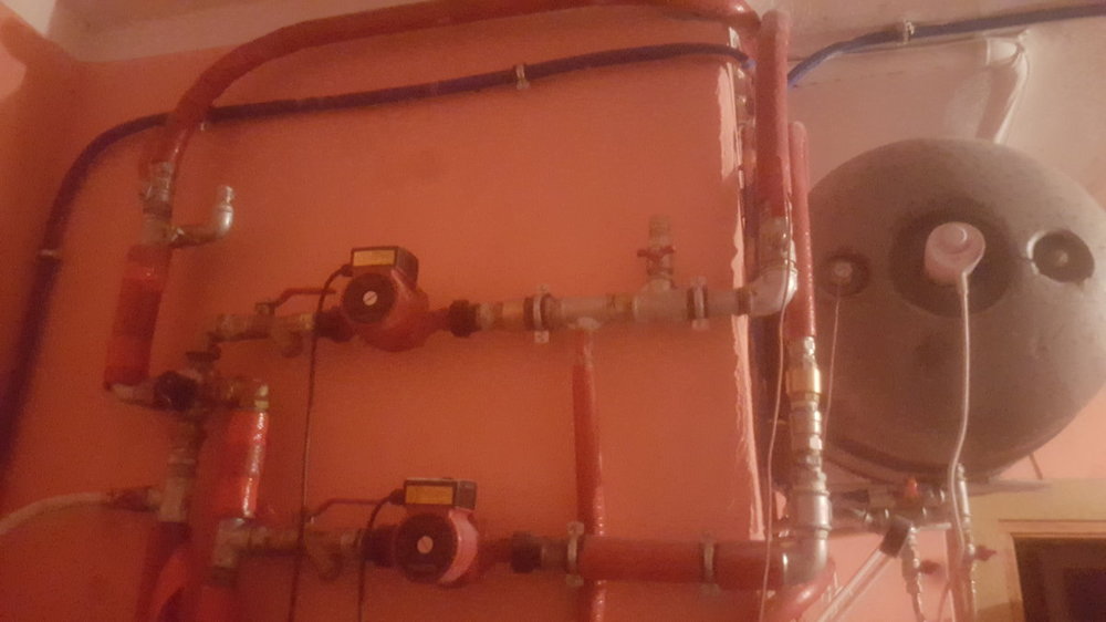

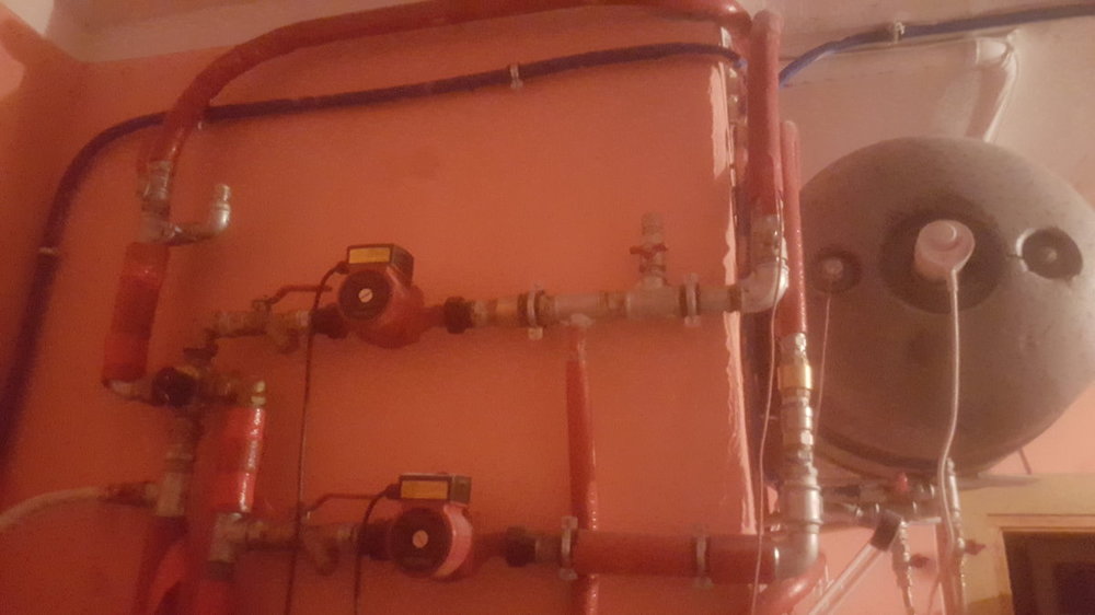

  5. Ogrzewam ok. 90m2. 80% domu - podłogówka Komin 14 Paliwa nie ważyłem. W załączniku zdjęcie - Górna pompa do CO, dolna CWU
  6. Witam, od niedawna jestem posiadaczem kotła Tekla Draco Bio Compact 18 KW, sterownik estyma electronics, palnik FIREBLAST. Przy obecnej temperaturze spalanie pieca to ok 55-60 kg na dobę i wydaje mi się to dość dużo. Posiadam fabryczne ustawienia: Powietrze MIN (20%) - 55 Powietrze MAX (100%) - 75 Podawanie MAX(100%) - 4.5 Moc MIN(FL2) - 50 Moc MAX(FL2) - 100 Typ modulacji FL2 Próg foto - 30 Ilość paliwa test - 16.0 Wartość opałowa paliwa 4.5 Tlen MIN(20%) - 14.0 Tlen MAX (100%) - 8.0 Dawka startowa paliwa - 18s Moje pytanie brzmi: Czy jest tu jakaś dobra duszyczka która potrafi mi pomóc? Czy takie spalanie jest normalne i powinienem przywyknąć?
