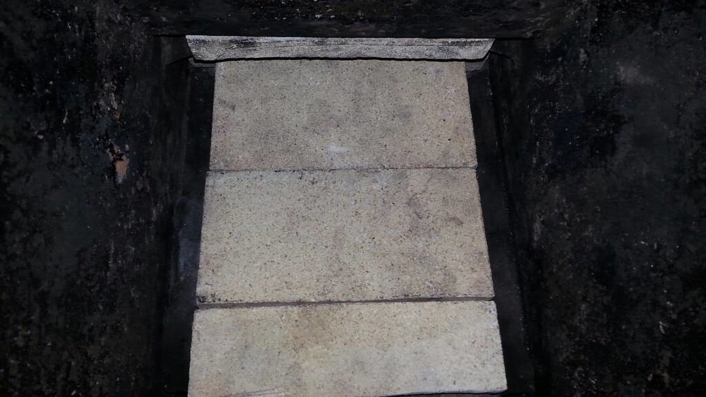

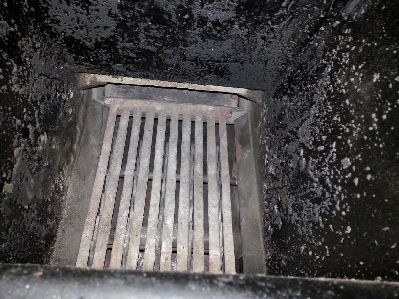

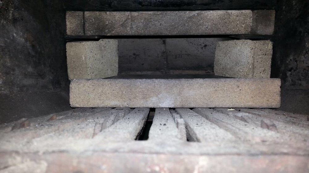

@vomer nic tak nie przemawia jak kilka fotek...
U mnie ruszt do węgla jest tak:
A do drewna jest tak wyłożony szamotkami o 3cm grubości:
I dołożyłem jeszcze  dwa docięte (po skosie)  kawałeczki po bokach żeby delikatnie zwęzić dysze przy wylocie i ścisnąć gazy:
Oczywiście na ruszcie leżą szamotki jak na drugiej fotce...( wyjąlem je dla potrzeb zdjęcia żeby palnik było lepiej widać).. Taki  mały tuning i przy drewnie zrobiło się piekło w palniku... :)
Koszt całej operacji to około 20 pln-ów. ..
