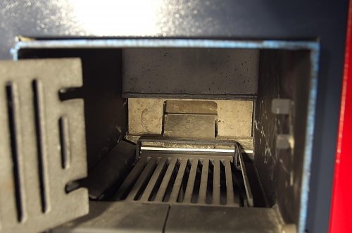

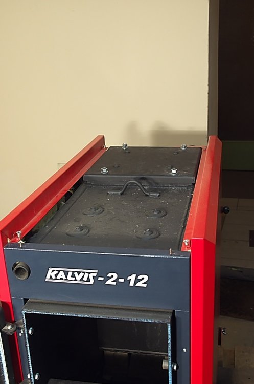

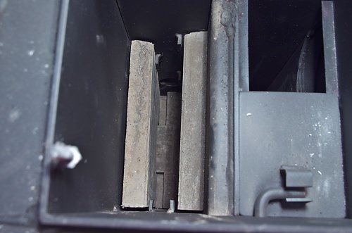

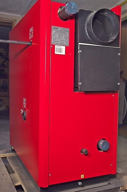

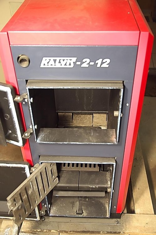

załączam fotki
http://www.fotosik.pl/slideshow.php?id=1699484&type=album&add1=lemiesz
Edytowane przez vomer1967
