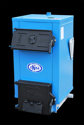

Witam.
Od około miesiąca robię research w temacie kotłów C.O. i wiem coraz mniej, dlatego muszę zadać pytanie zwłaszcza po tym co dzisiaj zaszło. Ale zacznę od początku.
Chcę zmienić kocioł gdyż mój obecny (12kW) nie "daje rady" i nie chcę się już z nim męczyć kolejny sezon. Problem z nim jest taki, że cała moc leci w komin razem z pieniędzmi za opał, wszelkie próby regulacji dopływu powietrza kończą się przygasaniem lub cofaniem dymu do kotłowni. Taki sposób palenia sprawia, że co 3-4 godziny muszę robić zasyp (mieszanka węgla kamiennego i klocków brzozowych). Mam stary, poniemiecki, nieocieplony, piętrowy dom z oknami plastikowymi i ociepleniem jedynie na "skosach" ale tylko na poziomie 1 piętra (wcześniej była tam tylko podbitka, membrana i dachówka. Powierzchnia do ogrzania 130m2 (wysokość pomieszczeń 2.6m). Instalacja już nowa, miedziana ale grzejniki mieszane: na parterze - płytowe typu c22, na piętrze - żeliwne żeberkowe. Lokalni dystrybutorzy różnych marek zalecali kocioł 15-16kW dla tego domu. Po obejrzeniu ofert Defro, Per-Eko i Red zdecydowałem się na ten ostatni zwłaszcza, że dwóch znajomych fachowców polecało mi tę markę wcześniej. Mój wybór padł na taki o to model: RED PLUS 15kW w cenie 3100 zł. Dziś jednak otrzymałem propozycję zakupu takiego samego modelu kotła ale o mocy 25kW za 3000 zł. Tańszy dlatego, że znajmy kupił go a potem zdecydował się jednak pójść w ogrzewanie gazowe więc stoi u niego od maja i czeka na klienta. Skonsultowałem się z jednym ze znajomych fachowców czy to dobry pomysł żeby ten kocioł kupić stwierdził, że jak najbardziej tak. Ja jednak szperając w necie trafiam na wyliczenia, że jednak 15kW będzie wystarczające, ewentualnie na większy zapas to 17-18kW ale tych modeli pieca nie ma o tej mocy dopiero następny jest 20kW, który też uważam, że może być już nie trafiony.
I tu pytanie do fachowców: co Wy o tym myślicie?
Czy kocioł 15kW wystarczy na mój dom, czy potrzebuję więcej mocy?
Czy może ten kocioł 25kW dałby radę gdyby wykorzystać przy nim zawór 3-D lub 4-D?
Chodzi mi również o to żeby to też było w miarę ekonomiczne zużycie opału.
Wiem, że post długi ale chciałem jak najprecyzyjniej opisać swój problem by uzyskać trafne odpowiedzi. Będę bardzo wdzięczny jeśli pojawią się szybko gdyż równie szybko muszę podjąć decyzję.
Dziękuję
Mariusz z dolnośląskiego

Jeśli chodzi o moc kotła, to nie polecam 25kW, raczej ten 15 albo mniej.
O przewymiarowaniu kotła dużo na tym forum możesz poczytać.
Wydaje mi się, że rodzaj kotła, który chcesz kupić jest nietrafiony.
Bo jak rozumiem to górniak a w takim trzeba palić koniecznie od góry i czekać aż wygaśnie, żeby znowu rozpalić.
W tak zimnym domu zawsze będzie raz ciepło raz zimno.
Nawet sądzę, że w obecnym kotle problem z czego innego wynikał, mianowicie z rodzaju palenia.
Jeśli nie paliłeś od góry (a kocioł był górniakiem), to pół ciepła szło z dymem (ten jak wiadomo się pali), więc jak widać go z komina to znaczy, że paliwo szło w powietrze.
To oczywiście tylko domniemania, ale sam się zastanów jak to było.
Jak chcesz kocioł zasypowy, to dolniak jest lepszy (tylko trzeba wiedzieć co to dolniak, uwaga: sprzedawcy w większej części kraju naszego i większość hydraulików od siedmiu boleści nie wiedzą i w błąd wprowadzają).
W takim kotle możesz dokładać kiedy chcesz i pali się nim na okrągło.
Pozdrawiam.
I jeszcze jedno: zawór 3D/4D nic na przewymiarowanie nie pomaga.
Problem jest w tym, że przewymiarowany kocioł szybko nagrzeje wodę i potem się zatrzyma na dość długo i tak w kółko.
Zawór owszem puści niższą temperaturę na grzejniki ale kocioł i tak się zatrzyma, czyli problemu to nie rozwiązuje.

Ciekawe jakie były objawy nie dawania sobie rady przez kocioł? W kotle piekło, a w domu zimno? Nie dogrzewał kaloryferów? Bo na zdrowy rozum, 12kW przez większą część sezonu powinien bez problemu dać sobie radę, chyba że masz dziurawe ściany. W mieszkaniu mojej teściowej o podobnej powierzchni i wysokości 3,5m dawał radę Camino o mocy około 10kW. Mieszkanie w poniemieckiej kamienicy, żadnych ociepleń i sąsiedzi w większości menele ogrzewający się tylko spożywanymi procentami.
Moim zdaniem, przed wymianą kotła powinieneś spróbować w aktualnie posiadanym kotle wymieniony tu już sposób palenia od góry: zasypać kocioł węglem, na górę dać grubsze drewno, na to drobniejsze drewno i na górze zapalić ogień. Do takiego palenia konieczne jest powietrze wtórne podawane nad płonący opał. Zazwyczaj kotły mają do tego regulowane otwory/rozetki na drzwiczkach zasypowych. Jesli Twój kocioł tego nie ma chwilową namiastką może być poluzowanie zamknięcia drzwiczek zasypowych. Więcej szczegółów o takim paleniu możesz przeczytać na innym forum: http://forum.muratordom.pl/showthread.php?100061-Ekonomiczne-spalanie-węgla-kamiennego
Witam.
Zamiana Twojego kotła na inny /np.RED/ w zasadzie nic nie zmieni. Twój 12 kW kocioł powinien "dać radę" ogrzac ten dom.
ew. z małymi problemami przy ponad minus 20 stopni na dworze.
Moim skromnym zdaniem - jeśli kocioł dymi na kotłownię to najpierw sprawdzić trzeba komin i dopływ świeżego powietrza.
12 kW to jest 12 kW ; jeśli kocioł jest zarośnięty, brak ciągu lub nawiewu, to nie ma szans uzyskać tej mocy z kotła.
a po co jeszcze kocioł z dmuchawą ? skoro zależy Koledze na mniejszych kosztach eksploatacji.
Zastosować rady Kolegi j.w. i będzie ok. bez nowego kotła.

Na temat aktualnego pieca, mogę powiedzieć, że dzięki Waszym sugestiom zauważyłem, że jest to piec górnego spalania. Dodaję kilka fotek (sorki za kiepską jakość), które może Wam coś więcej powiedzą na jego temat.
gondoljerzy - czytałem ten wątek jakiś czas temu gdy zaczynałem rozeznanie i wtedy mnie to urzekło, ponieważ nigdy wcześniej nawet nie słyszałem o takiej metodzie palenia od nikogo a już na pewno nie od sprzedawców. Gdyby nie to, że wtedy temp. na dworze była w granicach 35C to już bym leciał i eksperymentował z tym typem palenia.
Co do temperatur pieca to raczej nie było tak jak przewidujesz, że piec gorący a w domu zimno. Szkoda mi było tego, że przy ustawieniu miarkownika na zbyt wysokie temperatury opał bardzo szybko się wypalał i tak jak pisałem wszystko szło w komin z mimo to zobaczyć na piecu temperaturę 80C to było święto, za to nie było sensu wychodzić z kotłowni bo zaraz trzeba byłoby podłożyć ;) Owszem w niektórych pokojach na piętrze było o wiele chłodniej niż w innych. Podejrzewam, że to dlatego że grzejniki w nich są na końcu instalacji ale mimo automatycznych odpowietrzaczy wydaje się, że nie grzeją tak jak powinny.
Dodam, że instalacja jest w obiegu zamkniętym, pomimo tego, że producenci zalecają obieg otwarty ale czy to oprócz utraty gwarancji może wpłynąć na złą cyrkulację wody w instalacji?
Jak widać na ostatnim zdjęciu, są spękania na ścianie wokół czopucha. Borykam się z tym problemem od dawna. Ze względu na to, że ten czopuch bardzo się nagrzewa szamot na ścianie się kruszy więc co jakiś czas muszę go uszczelniać. Stąd też pytanie - czy polecilibyście coś zamiast szamotu by uszczelnić ten czopuch tak by nie kruszyło się pod wpływem wysokiej temperatury?

Zamontuj sobie regulator ciągu na czopuchu, on powinien poprawić pracę kotła. Przedmówcy mają oczywiście rację, twój kocioł jest właściwy i nie ma sensu go wymieniać na nowy.
Witaj
Jak duże są te klocki drewna?
Palenie od góry drewnem wymaga dosyć dokładnego ułożenia tego paliwa w kotle, co w przypadku dużych kawałków może być dosyć problematyczne. Jak próbowałem raz u siebie to było tak, że kawałki żaru z góry spadały przez szczeliny na ruszt i podpalały mi zasyp od dołu.
Odnośnie tego uszczelnienia wejścia do komina miałem dokładnie taki sam problem, wyglądało to identycznie jak u Ciebie. Rozkułem to wejście, oczyściłem, wyspawałem małe zbrojenie z drutu i zakleiłem wszystko zaprawą wcześniej wkładając kawałki cegieł w rozkutą dziurę :). Rozwiązanie miało być tymczasowe, ale wytrzymało cały sezon bez żadnego uszkodzenia :).
Palenie od dołu może i jest wygodniejsze. Ale jak wypróbujesz sposób palenia od góry to będziesz tak zadowolony, że nawet ciągłe rozpalanie Ci nie będzie przeszkadzać. Znikną problemy ze smoleniem i dymieniem i opał nie będzie szedł jak woda

Coś mi się wydaje, że nawet jak zaczniesz palić od góry to wymiennika w tym kociołku może być zbyt mało, żeby ogrzać twój domek. Musiałoby się w nim palić chyba bez przerwy. Nie wiem, czy nie jest to klon kociołka typu "ski", czy jakoś tak, który z założenia przeznaczony był do palenia koksem i tyle. Inne paliwa ogrzewewały nim już tylko komin.
Dokładnie. Przy paleniu od góry faktycznie lepsze byłoby te 15 kW, ale nie Red Plus, tylko zwykły bez nadmuchu, z samym miarkownikiem. Jest tam już powietrze wtórne podawane z popielnika.
Do palenia od góry byłby całkiem dobry kocioł.
Producent kotła ma stronę internetową. Z aktualnie oferowanych wyrobów bardzo podobny ,,na oko" jest Enka Mini: http://www.enka-ogrz...kotly_mini.html
Można ściągnąć instrukcję obsługi z przekrojem kociołka. Na przekroju też jest wyczystka od góry, choć trochę inaczej niż w kotle kolegi Mayu.
Edytowane przez gondoljerzy
Z przekroju ze strony podanej przez kol. gondoljerzy wynika, że jest nawet gorzej niż w "ski"albo "sked" :blink: , wywal go na złom i szukaj dolniaka.
Edytowane przez SONY23
Faktycznie jeśli wygląda to tak jak na przekroju to ten wymiennik nie jest zbyt obszerny delikatnie mówiąc :D . Podobnie jak w moim Tezamie jeśli chodzi o wielkość wymiennika. W takim przypadku wymiana kotła może być uzasadniona :)
Niestety wygląda to tak jak na przekroju. A instrukcja nie mówi wprost jakiego typu spalania jest ten kocioł jednak z instrukcji palenia w kotle wynika raczej, że dolnego. Ale 13kW dla 100m2??? Czyli jednak miałem trochę racji pisząc że nie daje rady ;)

Jeśli dobrze widziałem kocioł enka aby palić "zasyp od góry" należy bezwzględnie szczelnie zasłonić szczelinę dolnej półki /na rysunku
poniżej czopucha- pólka/. gazy ulatujące tam nie zapalą się - więc strata energii ogromna.
Jeszcze raz - kocioł który kol. teraz używa jest odpowiedni na ten metraż. kocioł red będzie moze ze 3 % lepszy. szkoda chyba kasy na ten zakup.

Co o tym myślicie? Warto w ogóle zobaczyć co zaproponuje ta firma, jak to wygląda z tą emisją spalin, na którą piece w sklepach muszą mieć badania itp, czy to jakiś chwyt, który ma mnie przekonać do zakupu w tej firmie? Piec wyglada trochę jak per-eko ksw - nie wielkie gabaryty a duża moc ale żadnych fajerwerków w nim nie widziałem gdy oglądałem u sąsiada. Może niedługo wróci z zagranicy to go wypytam jak to jest z tym paleniem itp bo jego żona nie była zorientowana w temacie.
